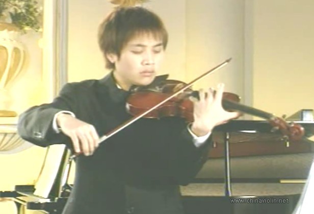

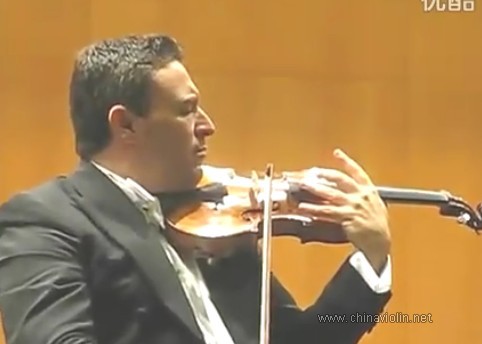

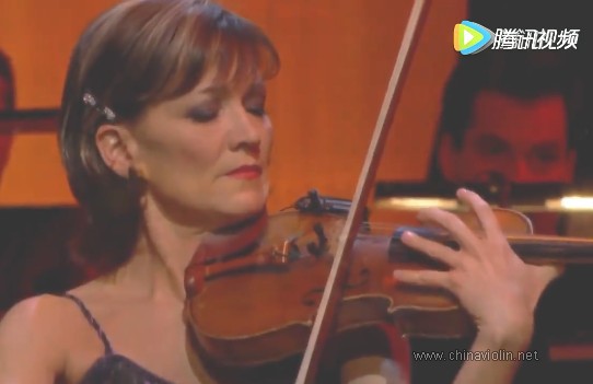

发表于 2018-6-2 09:04:55 | 显示全部楼层
版本多多,请看几个图: 001.jpg 002.jpg 003.jpg 004.jpg
《沉思》是个好曲子,要拉好很不容易,很多貌似“会拉”的人,第一小节的拍子就不对,然后是各种的不匀不准不美,注意到最后的一个音了,那就是说明要精练了,从头一个音一个音,一小节一小节拉好。一曲通,百曲通,这么慢的节奏的曲子,很适合年纪大的同学。。。

 楼主| 发表于 2018-6-3 08:05:26 | 显示全部楼层
感谢楼上发了那么多实际按弦的图,怪不得我拉的音感觉低呢?你看他们都快按到指板的尽头了。但谱上的应该是(用简谱来说是两个点的“2”),应该没有那么高呀?不解。
发表于 2018-6-3 09:43:09 | 显示全部楼层
图是正确的

 楼主| 发表于 2018-6-10 22:02:19 | 显示全部楼层
看8楼图片中手指的位置,应该是更高一个八度的A,我现在是按这个练的,感觉可能是对的。
发表于 2018-6-11 01:11:38 | 显示全部楼层
圖是正確的,這泛音有二種按法
发表于 2018-6-11 01:13:13 | 显示全部楼层
這泛音是a弦上的
发表于 2018-6-11 01:17:56 | 显示全部楼层
可以按a弦低把位的泛音,就是圖一那種,也可以按a弦高把位泛音,就是圖二三四,二種拉出來是一樣的。一般演奏家愛用高把位,因為看起來cool一點吧。。

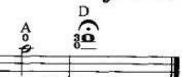

 楼主| 发表于 2018-6-11 06:50:31 | 显示全部楼层
在网上找了三个版本的谱。
1.
2.
3.
这个标注的清,是D弦上的D
这个标注的清,是D弦上的D
这个是A音,上面有个菱形。
这个是A音,上面有个菱形。
这个D音是个菱形,什么意思?
这个D音是个菱形,什么意思?
发表于 2018-11-10 17:02:56 | 显示全部楼层
菱形表示拉D音的人工泛音。
