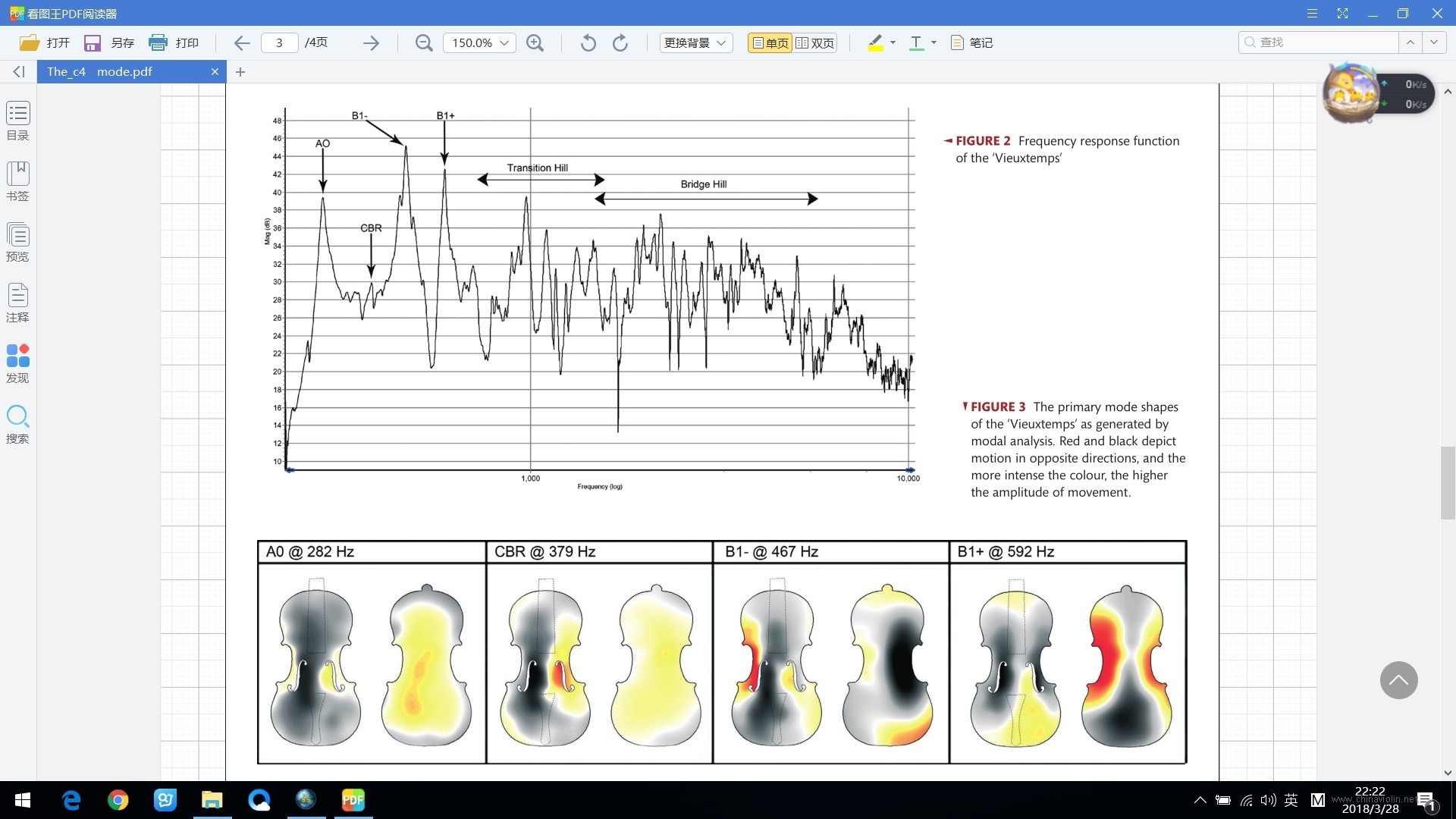

      Vieuxtemps是瓜内利1741年制作的琴,这把琴以1600万美元创下小提琴的最高拍卖记录,琴的所有者随后将琴送给美国的一名女青年小提琴演奏家Anne终身使用。美国的制琴师Curtin在2010年写过有关这把琴研究性的文章并发表在Strad杂志上,后来英国的Borman也写了一篇研究性的文章在2011年发表在Strad杂志上,我附上的图就来自于Borman的那篇文章。     引起我兴趣的点不同于以上两位,而是我观察到了琴的CBR B1- B1+三种振动模式的距离深远,大不同于Strad琴,令人叹为观止。因为有关瓜内利琴的CT扫描的研究非常少,这么详尽的频率的研究文章我也是看到的独一份儿,所以有关指标具有非常特别的重要的意义。
     一般认为琴的CBR模式频率并不重要,但是如何才能做到把它拉大与另外两个模式的距离,虽然理论上是可行的,但我尝试了很多办法,却总是做不到。已经花费了很长时间,不知各位大咖有没有什么建议?

CBR B1等是一些老外提出来的,用于建立一个客观标准去评价一把琴的振动状况,虽然不是完善,但还是比较客观;虽然不能确定最好的琴,但至少可以确定不好的琴。您说的430也是源于这些振动模式,只不过430技术是老外简化了再传给国内厂技术工人的,B1-如果离430远了,基本可以认为没有达到老外的要求。
