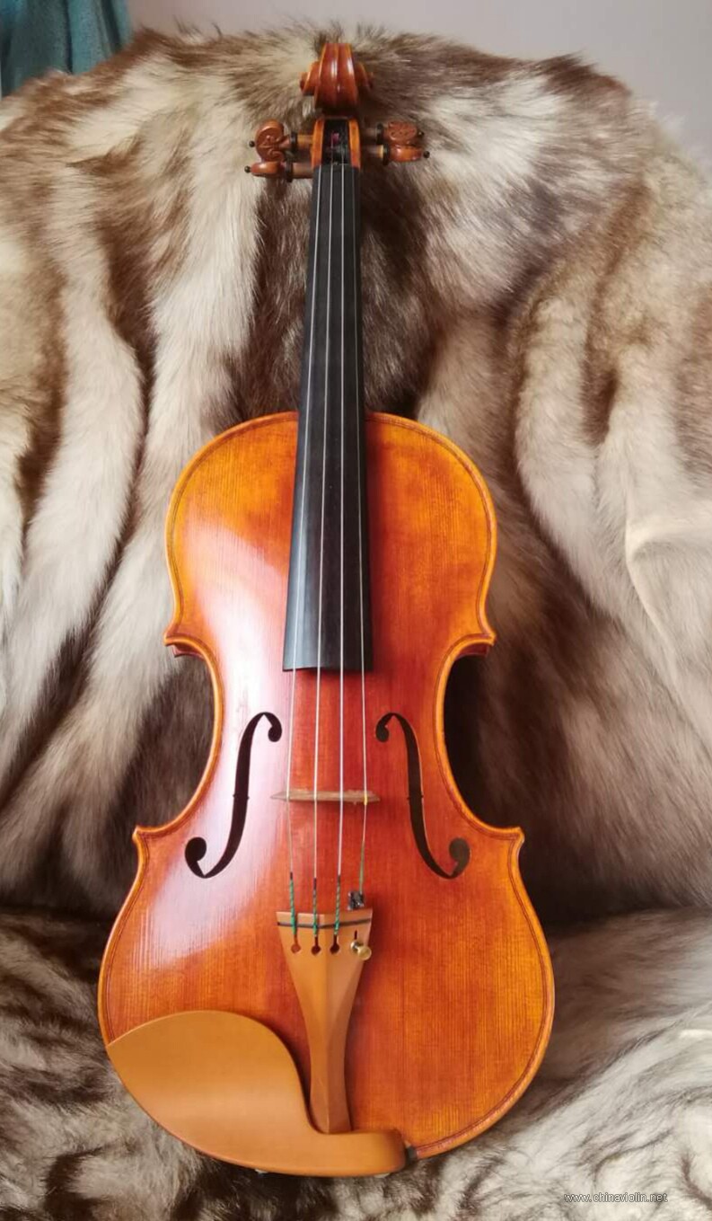

发表于 2018-4-26 08:23:36 | 显示全部楼层 |阅读模式
老师评价一下

国料,工艺不错,声音没听到,感觉应该可以。
 楼主| 发表于 2018-4-26 15:49:09 | 显示全部楼层
这是一把百分之百的欧料琴。录音还没弄明白。

从外表看(声音尽快上传),这把琴6万值吗?

发表于 2018-4-27 08:18:24 | 显示全部楼层
         我以为楼主要我们评价皮草呢——其实她也没说明啊!

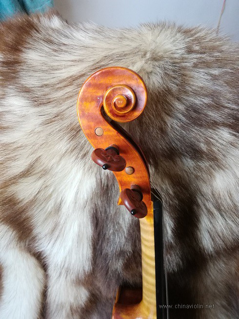

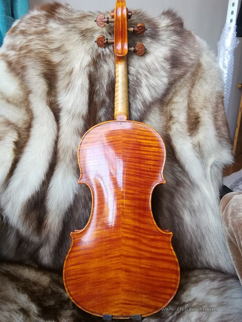

        琴嘛,是一把防瓜奈利琴,琴头雕刻有瓜奈利琴风格——热情而显得不是很精细。琴身比例与F孔都是瓜式琴风格。材料很好但看不清是什么料,做工精细——但指板有些装偏了,弦距不准确。敢问其价几何?
由于拍摄角度的问题,显得指板歪。  详情 回复 发表于 2018-4-27 08:40

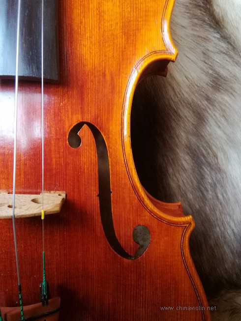

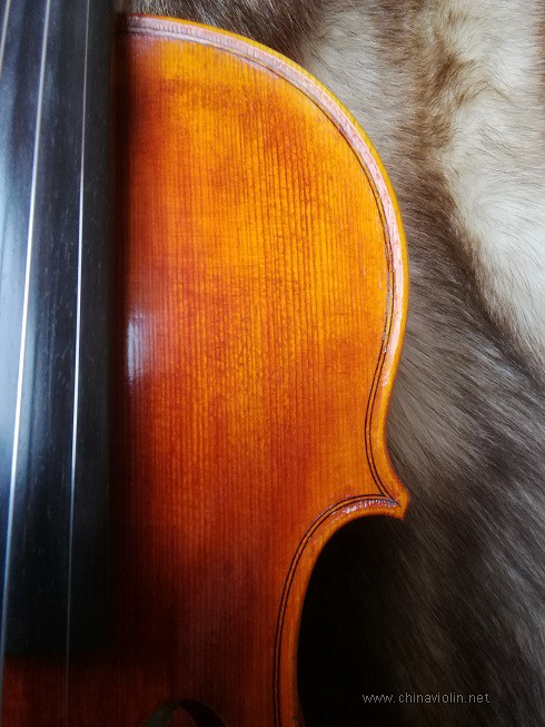

发表于 2018-4-27 11:38:00 | 显示全部楼层
我认为该琴的确很一般。材料方面:面、背板木射线不够发达‘背板花纹也不是特别诱人’。工艺方面:琴边、琴头倒边还可以雕琢得更加精致,漆的质感也显得欠缺。从第10张照片看,琴的左边上下琴角的树线不平行(也许背板与面板略有错位)。装配方面的问题就更加明显:指板的确是装偏了(并非拍摄角度所致),弦枕上的弦距不等。当然,如果声音理想、价格合理另当别论!

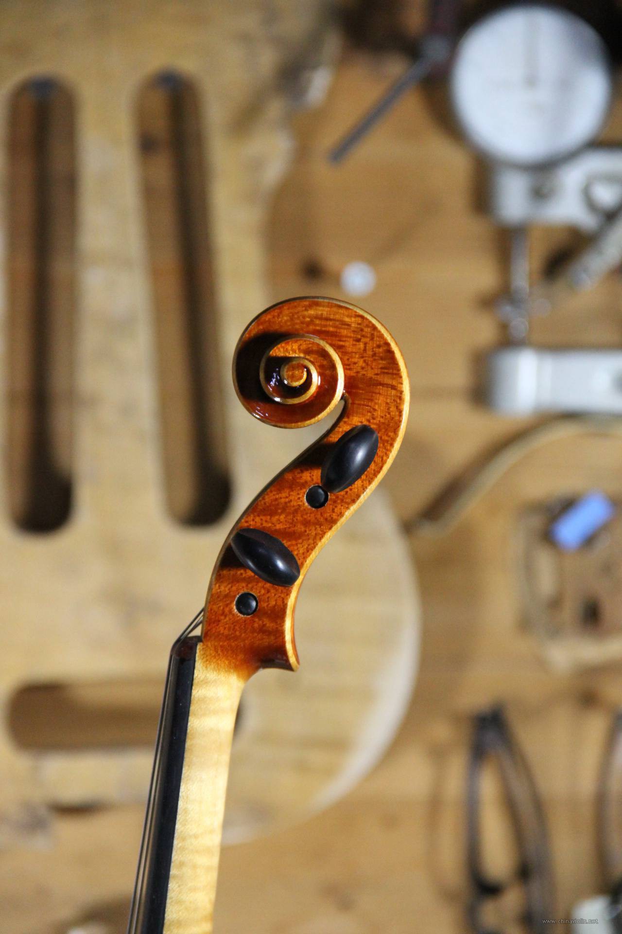

发表于 2018-4-28 09:00:59 | 显示全部楼层
楼主的琴头照片我也看不出是欧料。琴头照片试试光线和角度重拍一张。
发表于 2018-5-7 03:04:47 | 显示全部楼层
看不出来这把琴 做工 油漆都很一般 但是有意大利感觉 如果是意大利琴没有作者的名字的话 应该在2万左右 如果有作者的话需要看谁做的
发表于 2018-5-8 06:15:45 | 显示全部楼层
弦距不均、琴码不正,装配不精。
