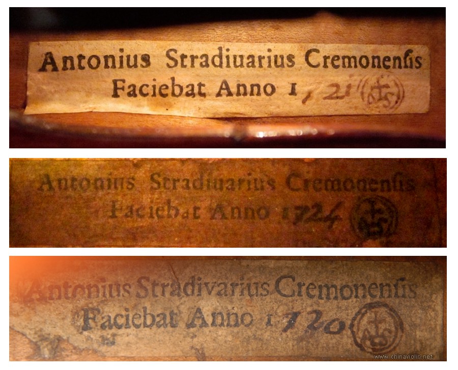

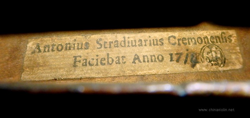

    网上经常看到有人拿出斯特拉迪瓦里小提琴要求鉴别,其实大部分可以通过其标签做一个初步鉴别。
    斯特拉迪瓦里(Stradivarius),其琴内标签在1729年之前,因为使用拉丁文的v,看起来非常象一个罗马文的u,让他的标签文字看起是这样的——Stradiuarius。
    从1730年开始直到他去世,他一直使用标准的罗马字母了。
    还有一个常看到的错误,制作日期中的17是印上去的,而后面的两个数是手写的。其实斯特拉迪瓦勒从1698年开始,他就让他的标签块的年,只剩下一个1,后面三位数都是手写上的。
    一些标签上可以看到他的名字上部(上划线),那是使劲压标签块压上的。另外随着他的标签块使用时间越来越长,越往后的,标签就越不清晰。等等。
     下面附上两张图,一张是真的,一张是假的,大家可以参照看看。

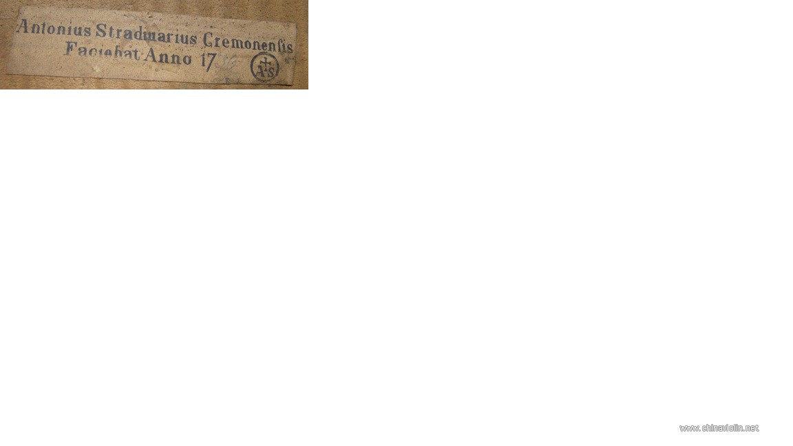

 楼主| 发表于 2018-4-8 10:34:43 | 显示全部楼层
这张是假的。

图2的不完整.肯定假的.
发表于 2018-4-8 15:20:25 | 显示全部楼层
后面的印章也不一样,是否有什么学问?

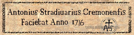

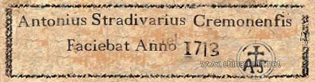

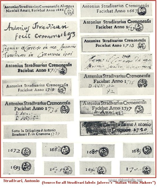

感謝分享~~~
剛好也在網路找到一些圖片,與大家分享一下.

圖片剛好與您所說的相同,末三位數字都是手寫上去的。 只不過印章還是看不明白,好像是畫個同心圓之後,再寫上裡面的英文字⋯⋯  发表于 2018-4-8 18:57

谢谢朋友们捧场,再说说标签的纸和墨。18世纪初的时候,他们的用纸因为特殊工艺,一般能显示出来形成纸的筛子上的网格,上面的图有的非常清楚,就是一条一条的。老的标签不会是平整的也不会是白的。斯特拉迪瓦里的标签块是铅做的,标签上一般会有轻微压痕,因为纸和墨的原因,标签上字一般边缘清晰。
如果墨水是蓝墨水,那肯定有问题,蓝墨水是十九世纪初发明的。另外有的上面有英文写made in 哪里哪里,这是根据美国的十九世纪的法律,进入美国的商品必须写上原产地。
