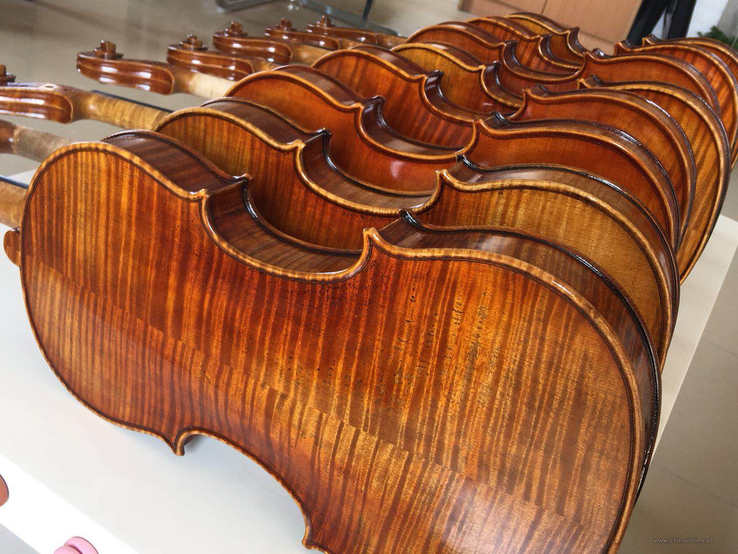

    第二、不要光看纹路,小提琴的背板一般选择枫木制作比较好,但其实背板的作用是对琴的共鸣起支撑作用,要选择坚硬的木材,纹路有时候仅仅是起装饰作用。购琴时保持理智,几百元就说琴的背板是天然虎纹枫木、手工制作,这也是不合逻辑的,并且有些商家为了满足顾客又想要便宜又想要漂亮的虎纹,会在没有纹的板上画上纹,油上油漆当虎纹琴卖。
     MOZA提琴全部使用实木手工制作,最便宜的一款在网上直销价是780元,这款是基本没有虎纹的。

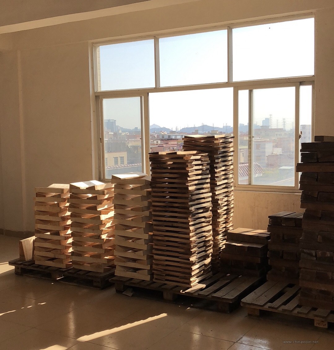

     第三、是否自然风干,现在很多工厂为了量产没有耐心自然风干会采用机器风干,琴的木材如果没有自然干透音色是不会通透的。大家可以看看这张图,这是MOZA提琴的材料储存室,材料就这样堆放好自然的风干,存放的环境也很重要,不能潮湿也不能暴晒,像这样位于西边的有太阳的窗边是最好的。
     第四、风干年限,上图左边的一堆木材颜色较白,是比较新的材料;右边一堆颜色比较黑的,是已经自然风干二十年的木材,是非常好的制琴材料。再次强调要保持理智,这样的材料储存是需要空间成本、时间成本的,没有又便宜、自然风干年限又久的琴,如果自己没有这方面的鉴别能力,建议不要相信数字,选择靠谱的商家、真才实料更重要。况且年限并不是唯一标准,储存环境更重要。
