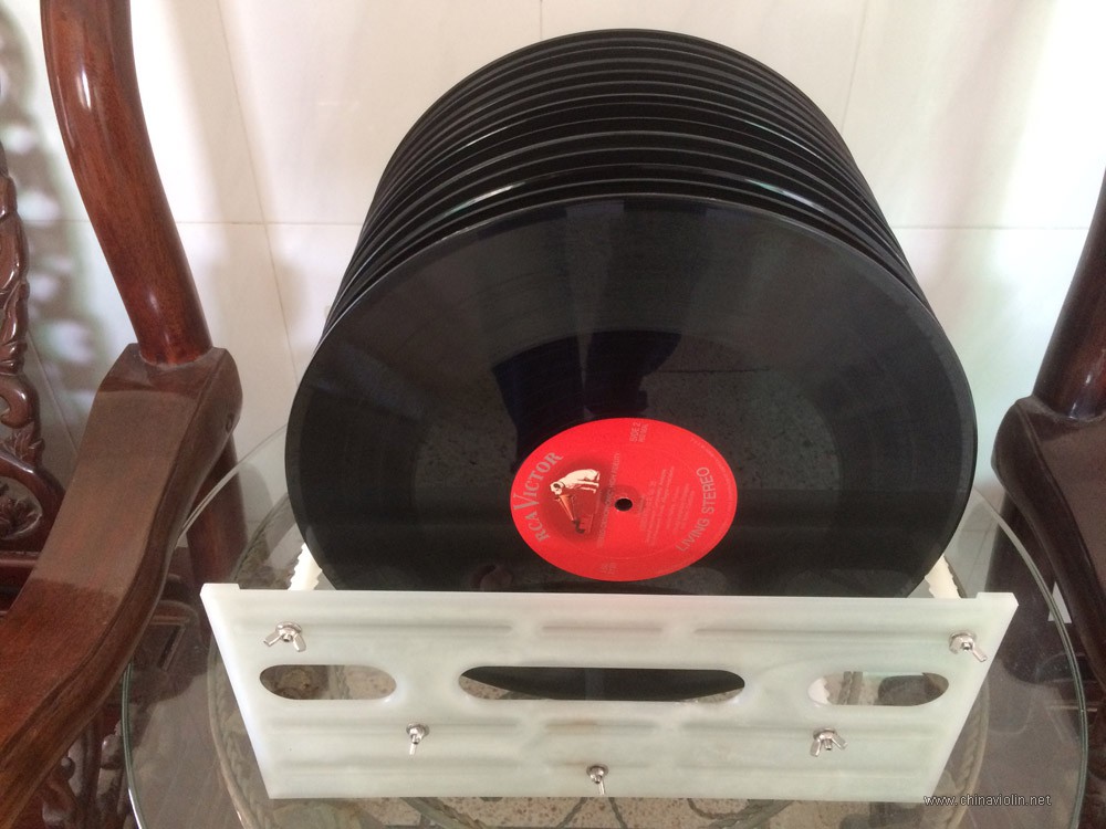

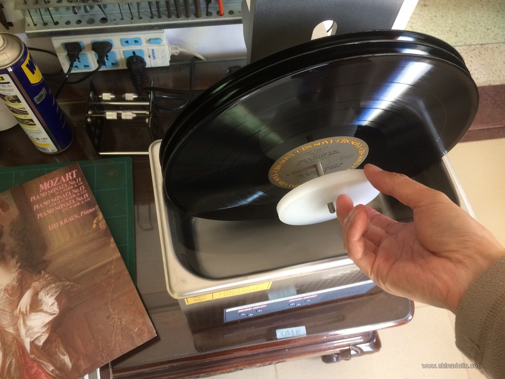

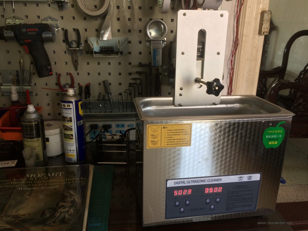

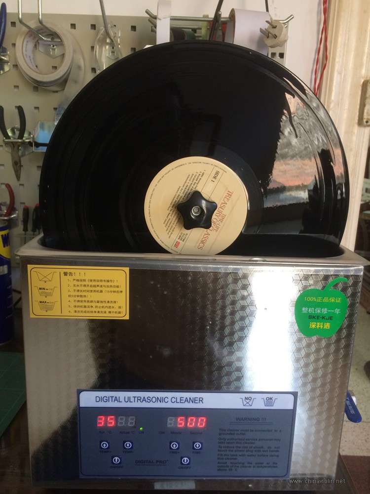

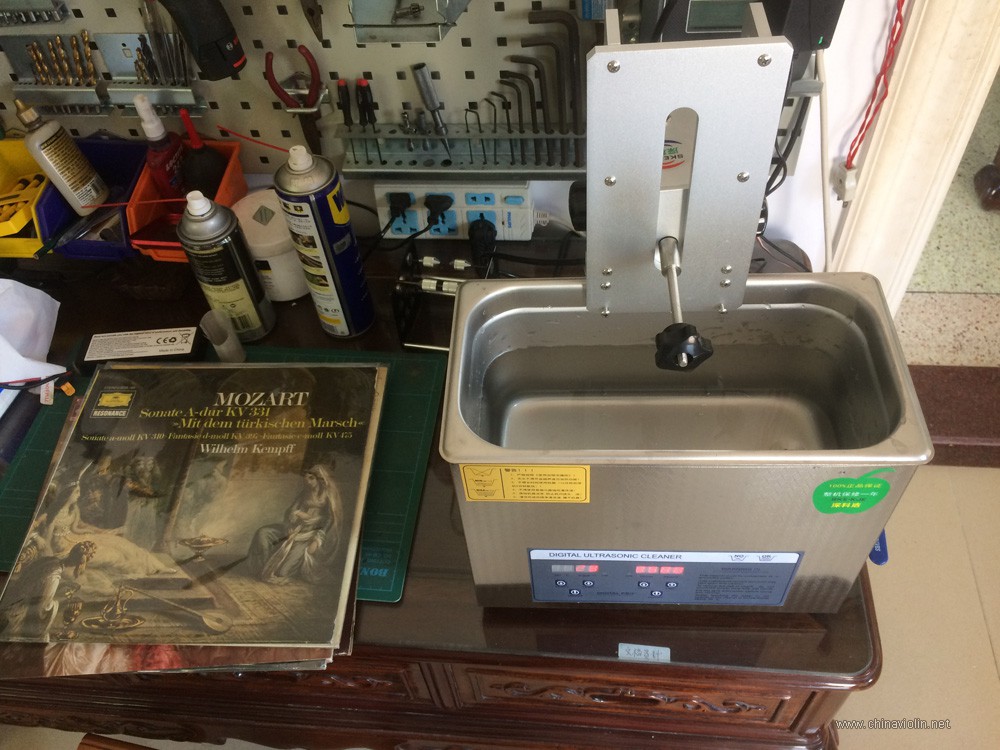

拿出古典音乐分类的唱片出来洗洗。
先倒水加热到35度。
依序夹好。
每次洗7张,12分钟。
洗好晾干。

超声波洗唱片根据的是什么原理?这还是第一次看到。长见识了。谢谢分享!
就是把污迹先用温水泡软然后用超声波震荡脱离开来,效果超好的哦,洗后就完全没杂音了。  详情 回复 发表于 2019-8-5 09:09

太极神人 发表于 2018-3-30 15:58
超声波洗唱片根据的是什么原理?这还是第一次看到。长见识了。谢谢分享! ...
和超声波洗眼镜的原理一样,高频率震动
 楼主| 发表于 2019-8-5 09:09:32 | 显示全部楼层
