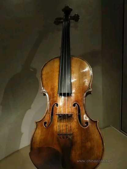

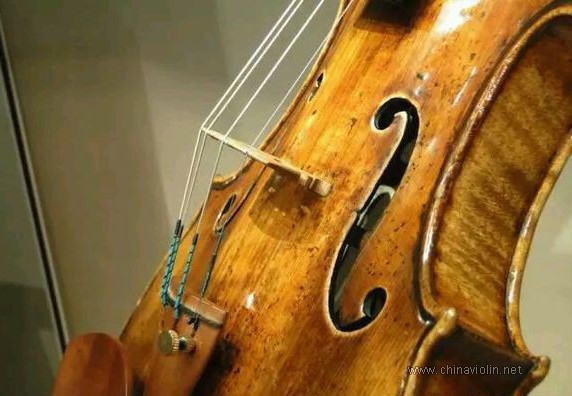

    大家好,本人有一事不太明白,古董琴的漆面几乎每一只琴都是光泽度很好,看上去油亮油亮的,然后才透露着年代久远的沧桑色漆面貌。
瓜奈利1740海菲兹大卫
    几乎所有古琴都是这样的,问题来了,我们自己的老琴要怎么弄才可以像这样光泽不退。自己使用的老琴,现在几乎没光泽了,只有色漆在表面,而且很容易就弄掉漆。
    有一层这样的光泽层的确可以保护色漆不容易掉,尝试琴油,但是琴油擦完,几乎第二天就变回来了,没了光泽,天天擦?所以问问大家,如何保养能做到如此,其最重要的是不能影响到音色,或者都推荐推荐用什么牌子的东西,谢谢各位。

吉他论坛上看到相关的描述,好像称作木材的骨化,这样的木材已经不是普通木材的物理特性了,而是趋向于骨头那种的材质,很容易产生不再暗淡的光泽,枫木背板比云杉面板更容易制作不会褪色的光泽,但是新料的面板很难得到那样年代久远的感觉,因为物理性质还不稳定,可以通过渗透适当的涂料产生浅层的骨化效果,但是时间一久,底下材料的收缩又会影响面上的效果。更为讨厌的是,人为的改变面板微观结构会对音色产生不可控的影响。
