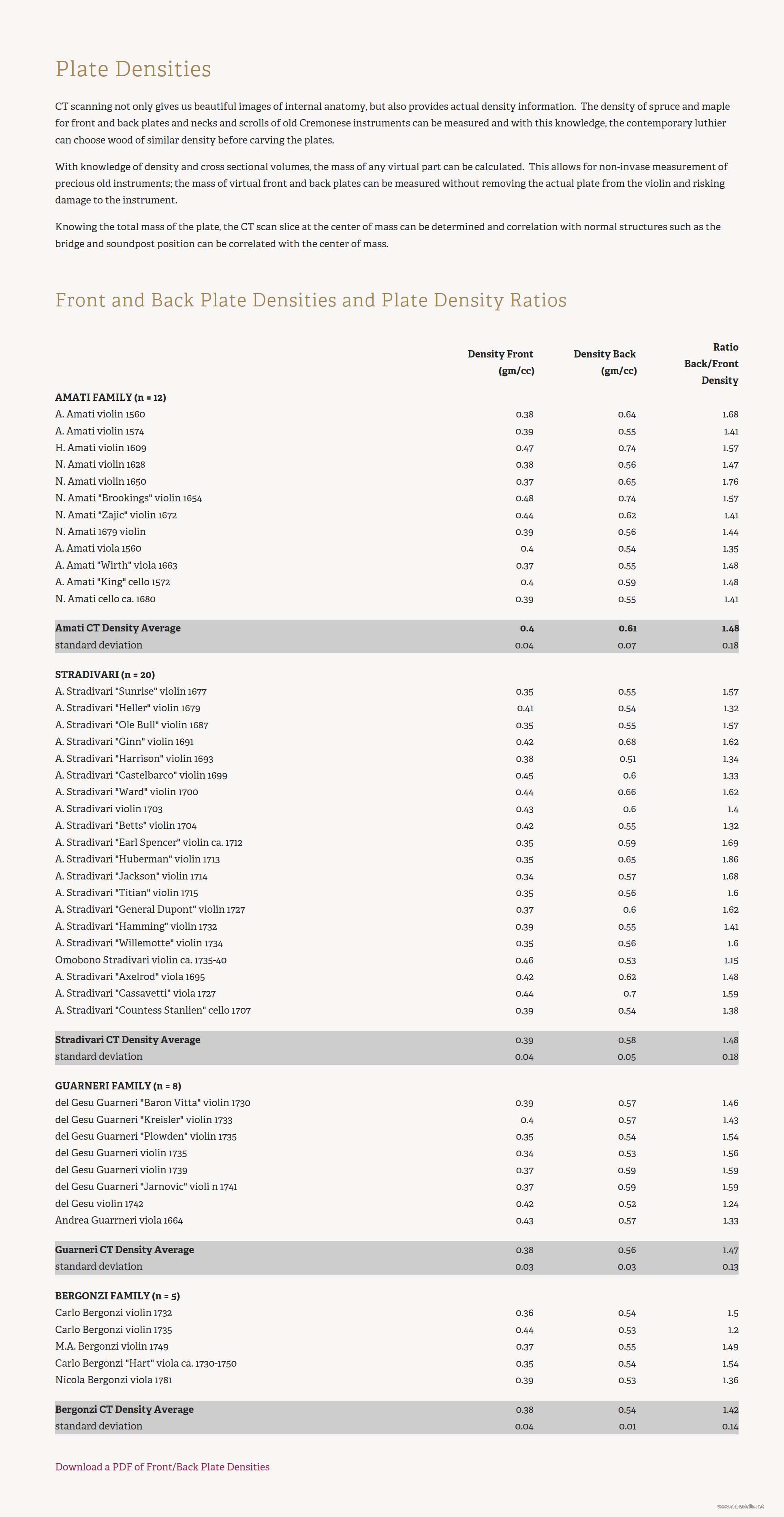

发表于 2018-3-14 08:58:12 | 显示全部楼层 |阅读模式
琴板的重量等于密度*体积

好资料!谢谢楼主!
谢谢肯定!  详情 回复 发表于 2018-3-14 21:34
