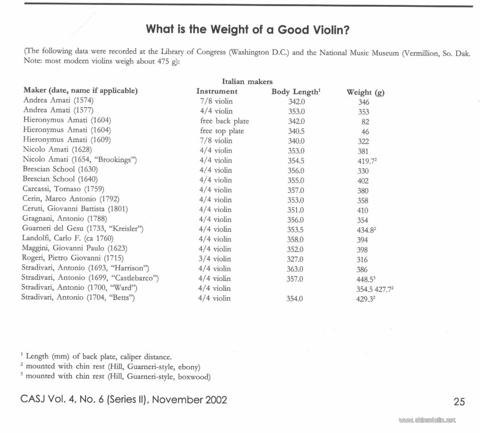

这张图片来自CAS,具体哪一期请看图片的左下角。第一列说明小提琴的名称的制作者,第二列是小提琴的规格,第三列是小提琴的长度,第四列是小提琴的重量。值得关注的是瓜内利的kreisler,非常重,加上腮托的重量是434克,和大炮的重量相同。

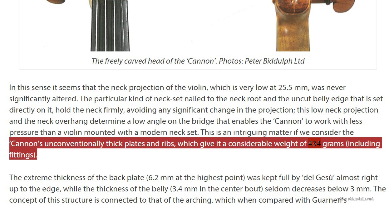

附上某著名提琴拍卖网站关于瓜内利大炮的重量的说明。大炮配腮托重434克,背板最厚处6.2mm。请朋友们参考。

重量是否对声音产生影响?附件的重量有多大影响?
重量对声音会产生很大影响,新琴如果少于450g,有可能板做的薄,声音会先好后坏,越拉越差,某些制琴师为了琴好卖,会这样做! 琴重一点声音会越拉越好。  详情 回复 发表于 2018-4-9 19:39

大炮的腮托就434克,那么加上琴的重量快2斤了,没点力气HOLD不住噻?
加上附件重434,而且大炮的琴颈是经过加长改造的。  详情 回复 发表于 2018-4-8 09:42

 楼主| 发表于 2018-4-8 09:42:10 | 显示全部楼层
876
1390
发表于 2018-4-8 10:05:52 | 显示全部楼层
本人看图不精,粗心大意,产生错觉,咎由自取。多谢楼主,不吝赐教,方得觉悟,不胜惭愧!

发表于 2018-4-9 19:39:52 | 显示全部楼层
重量对声音会产生很大影响,新琴如果少于450g,有可能板做的薄,声音会先好后坏,越拉越差,某些制琴师为了琴好卖,会这样做。琴重一点声音会越拉越好。
47365
发表于 2018-4-10 07:52:35 | 显示全部楼层

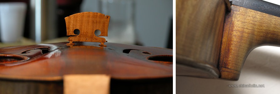

重量不是关键,而是结构刚度和振动音频的参数。看看大炮的琴项处为了保证琴头角度的处理!琴应该厚重的部位一定要厚重,不能太厚的部位太厚就不振动。厚重的琴又振动良好,至少音量很大。
