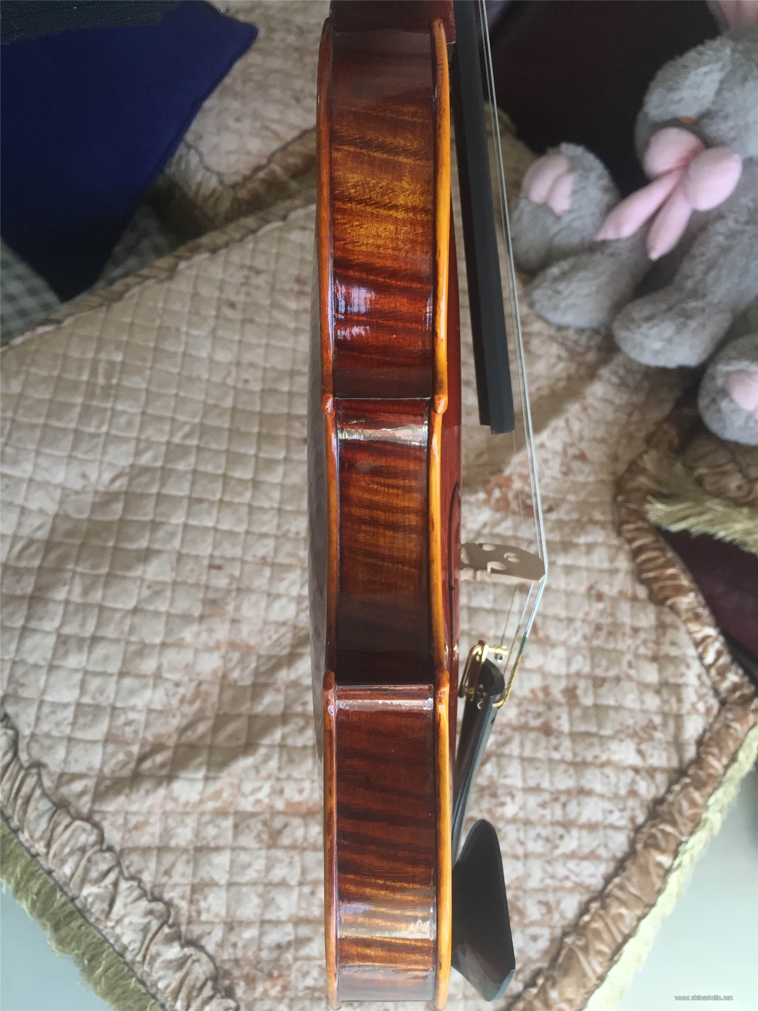

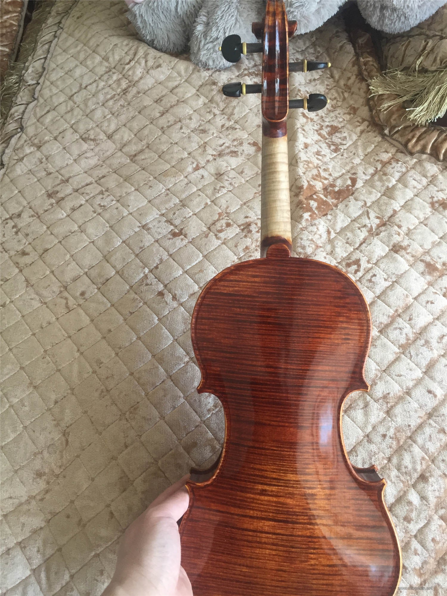

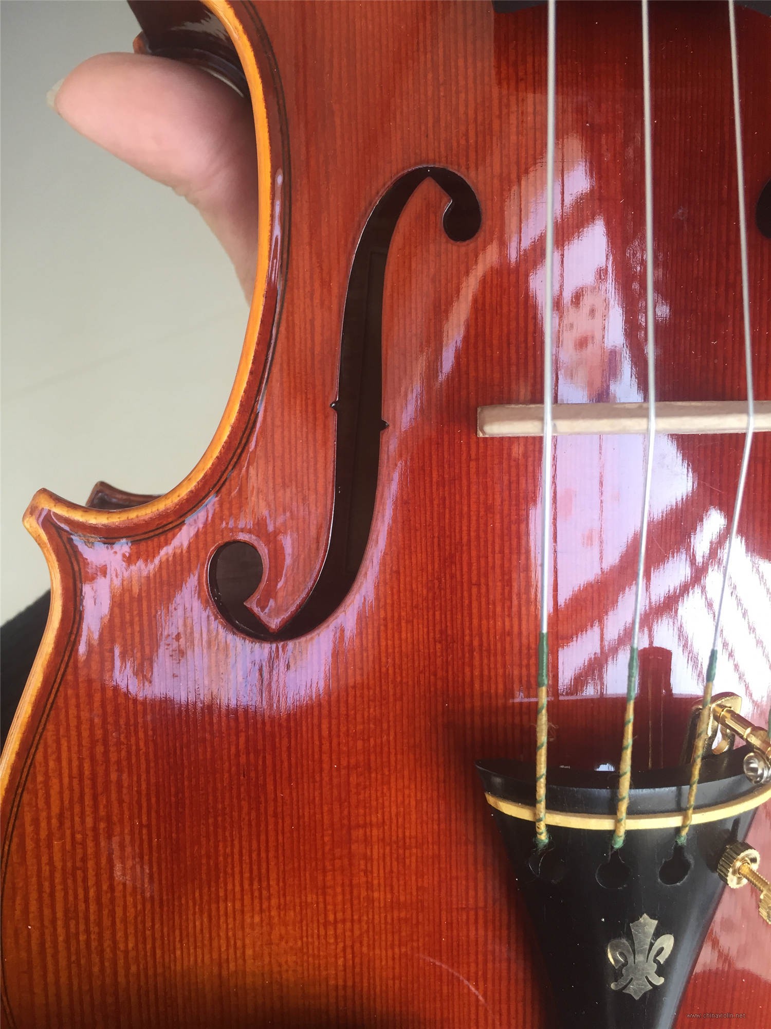

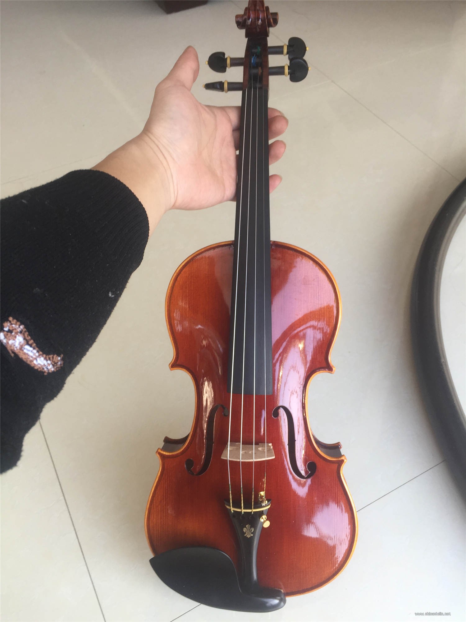

发表于 2018-2-5 12:12:49 | 显示全部楼层 |阅读模式

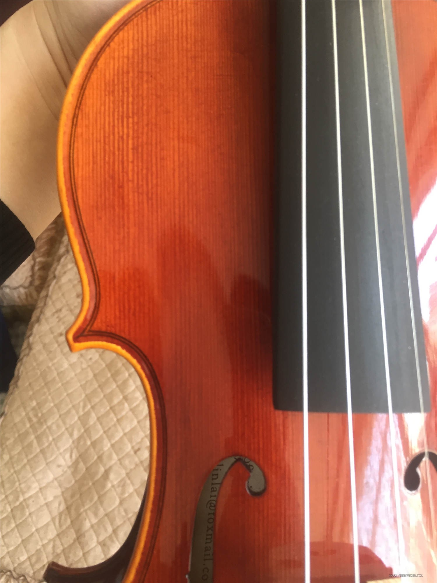

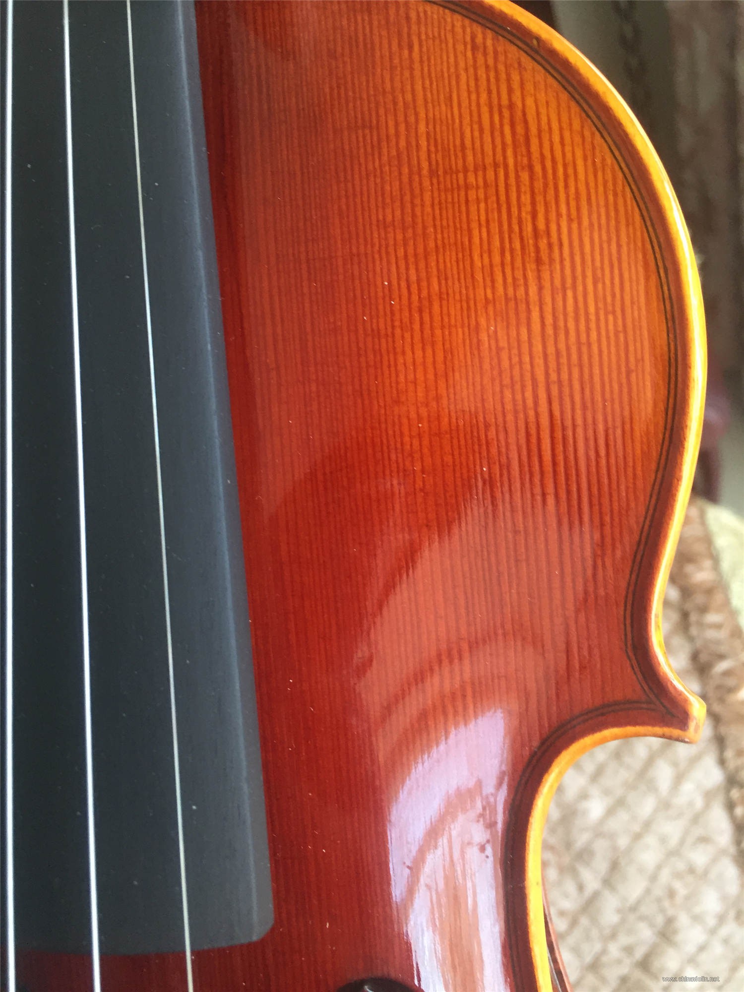

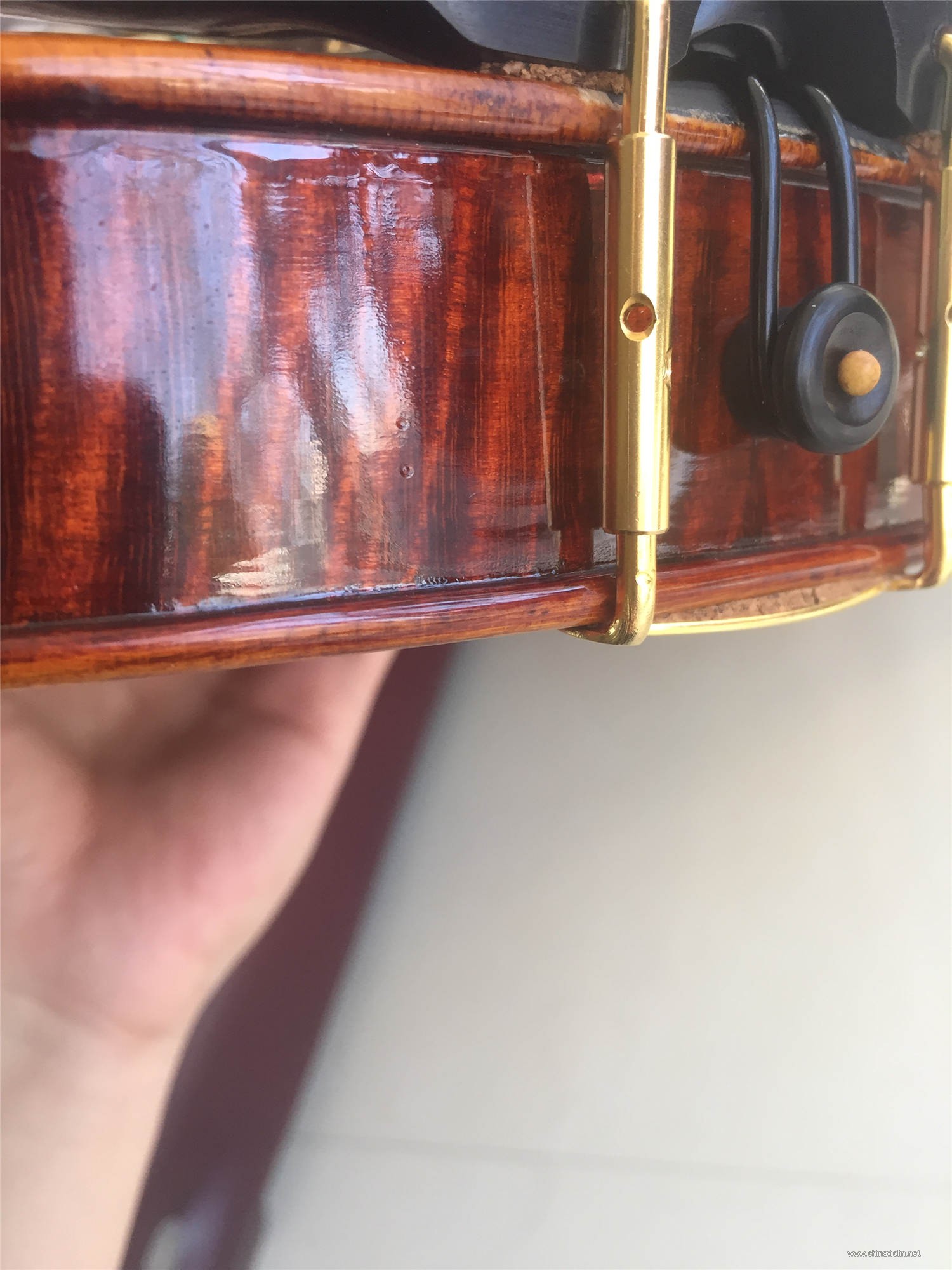

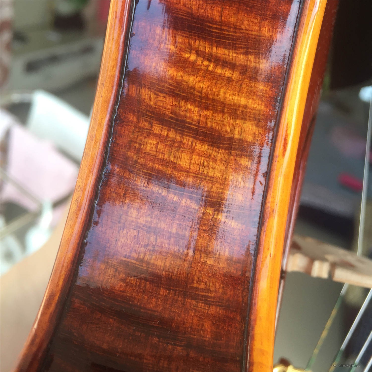

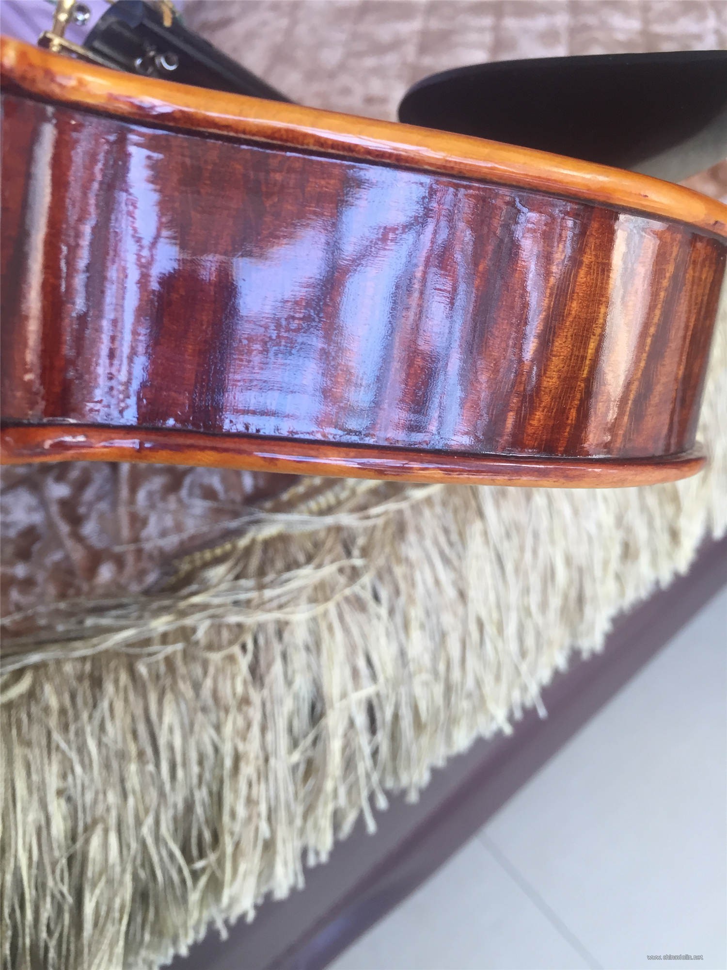

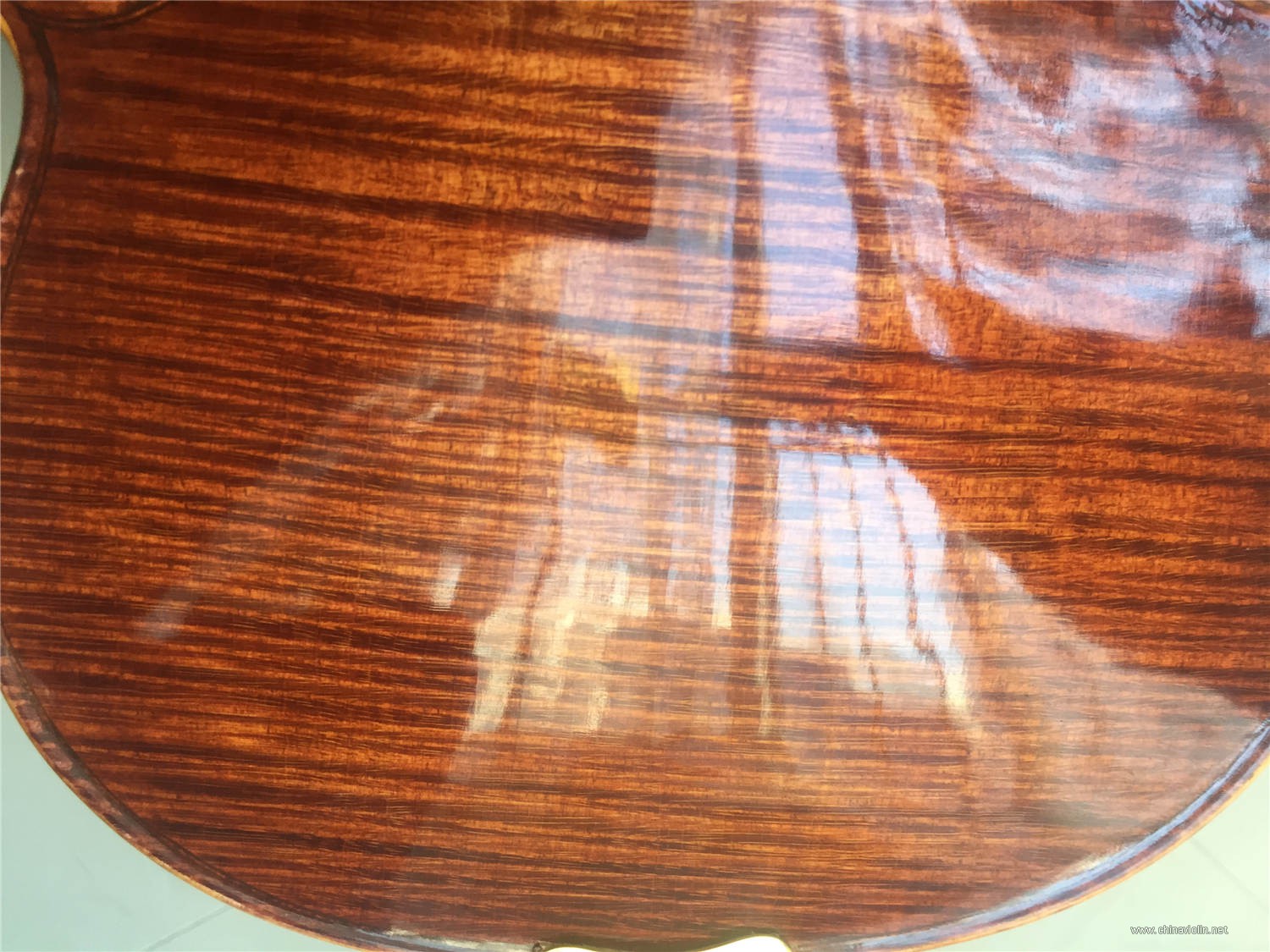

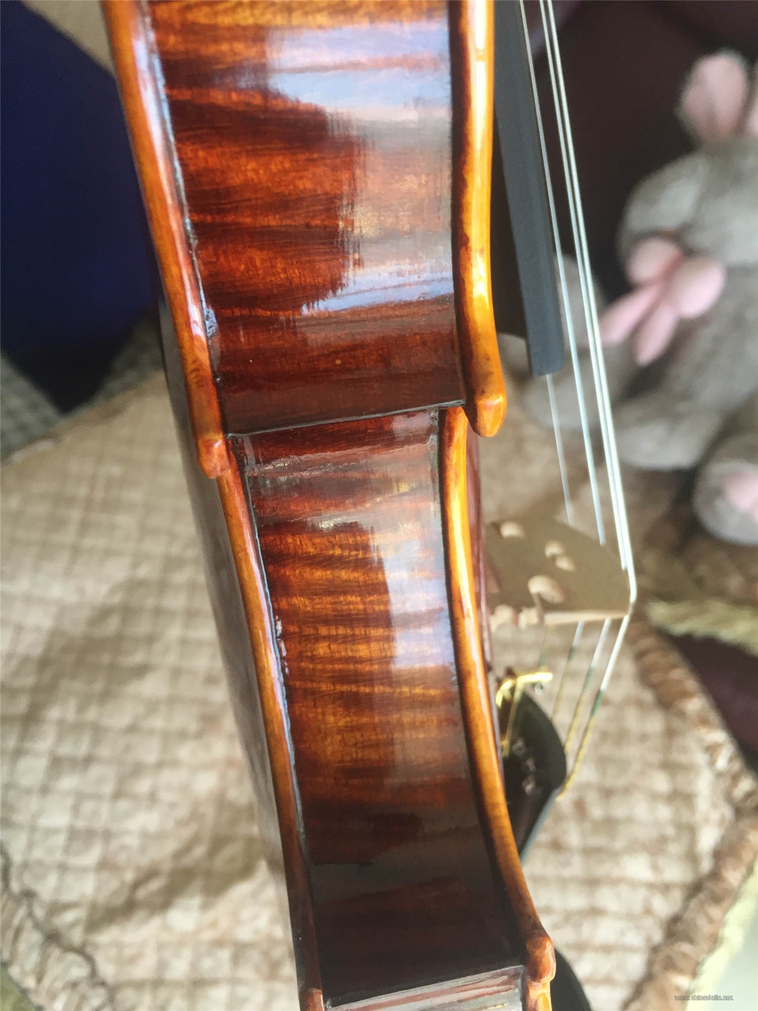

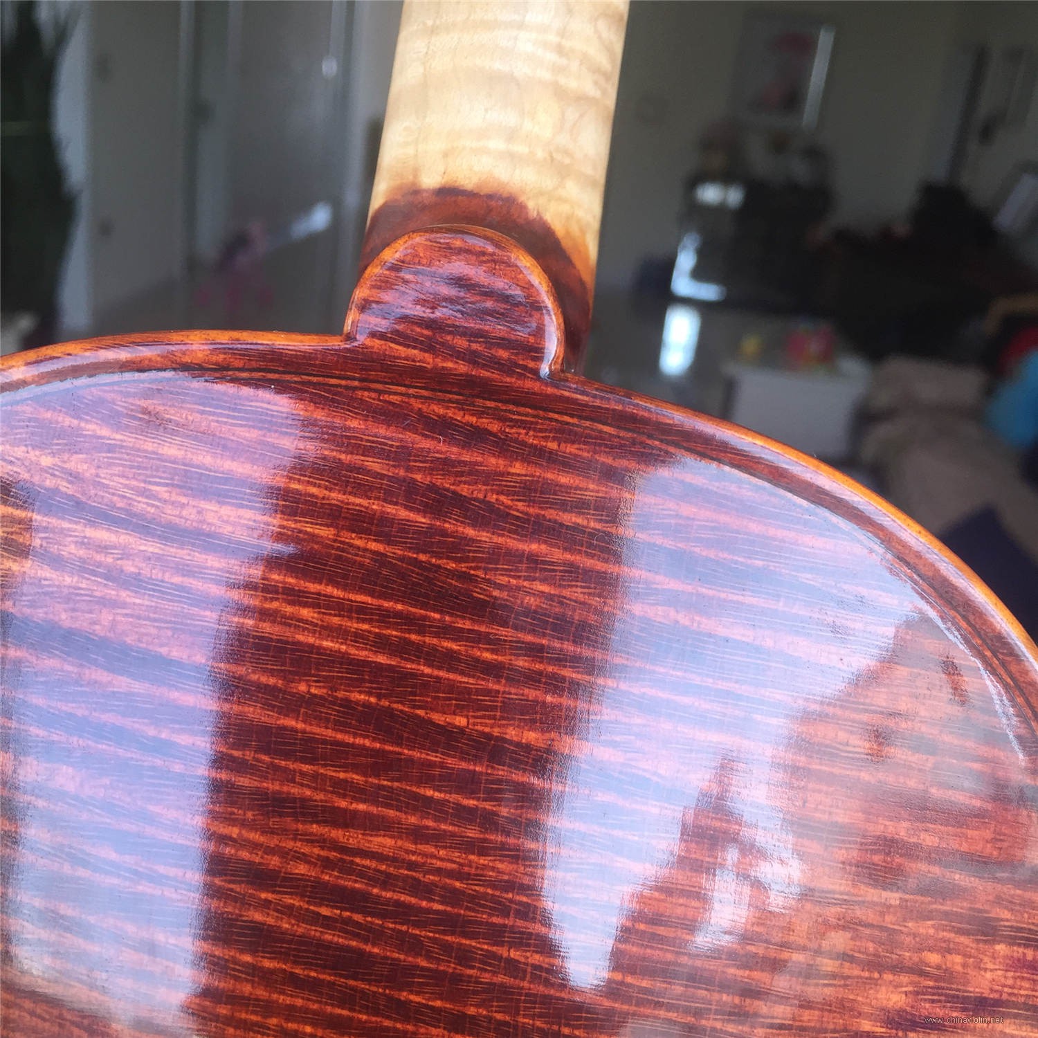

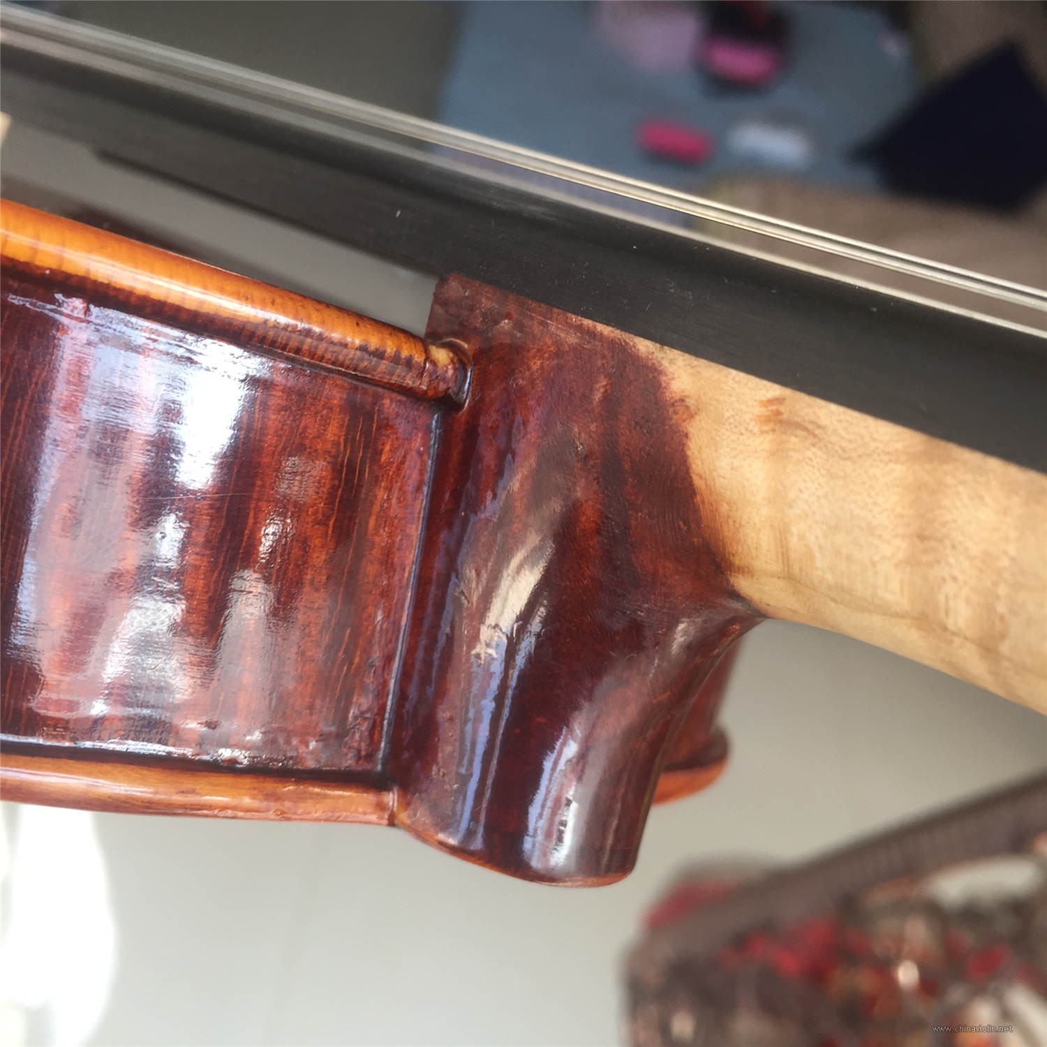

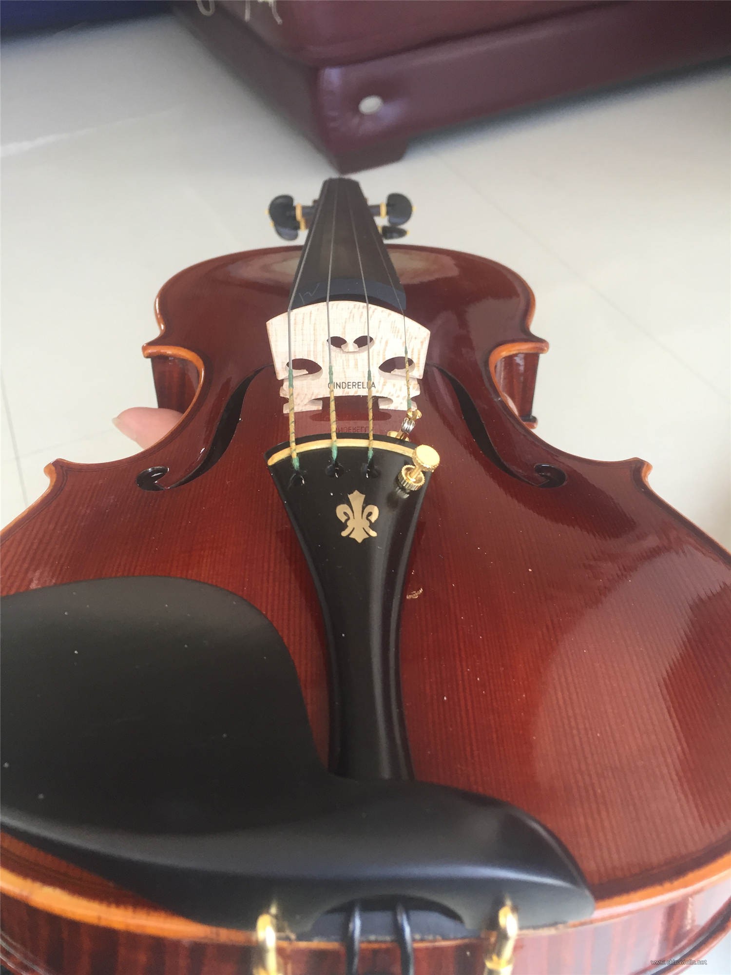

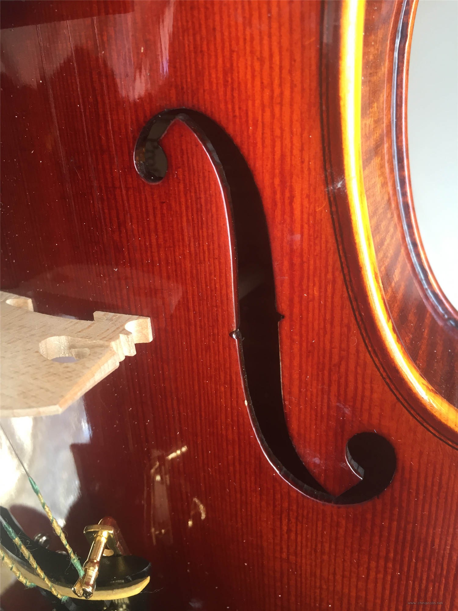

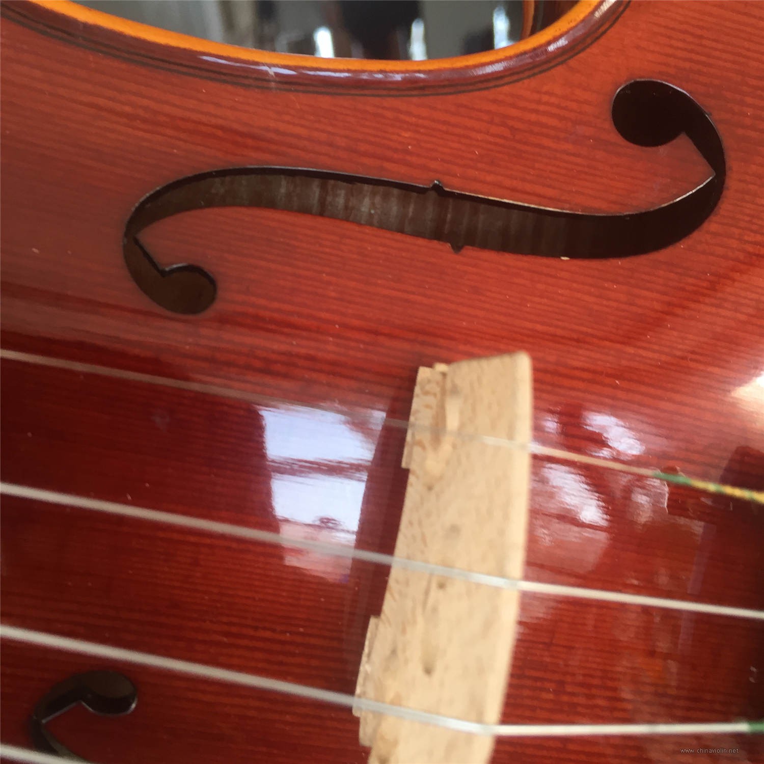

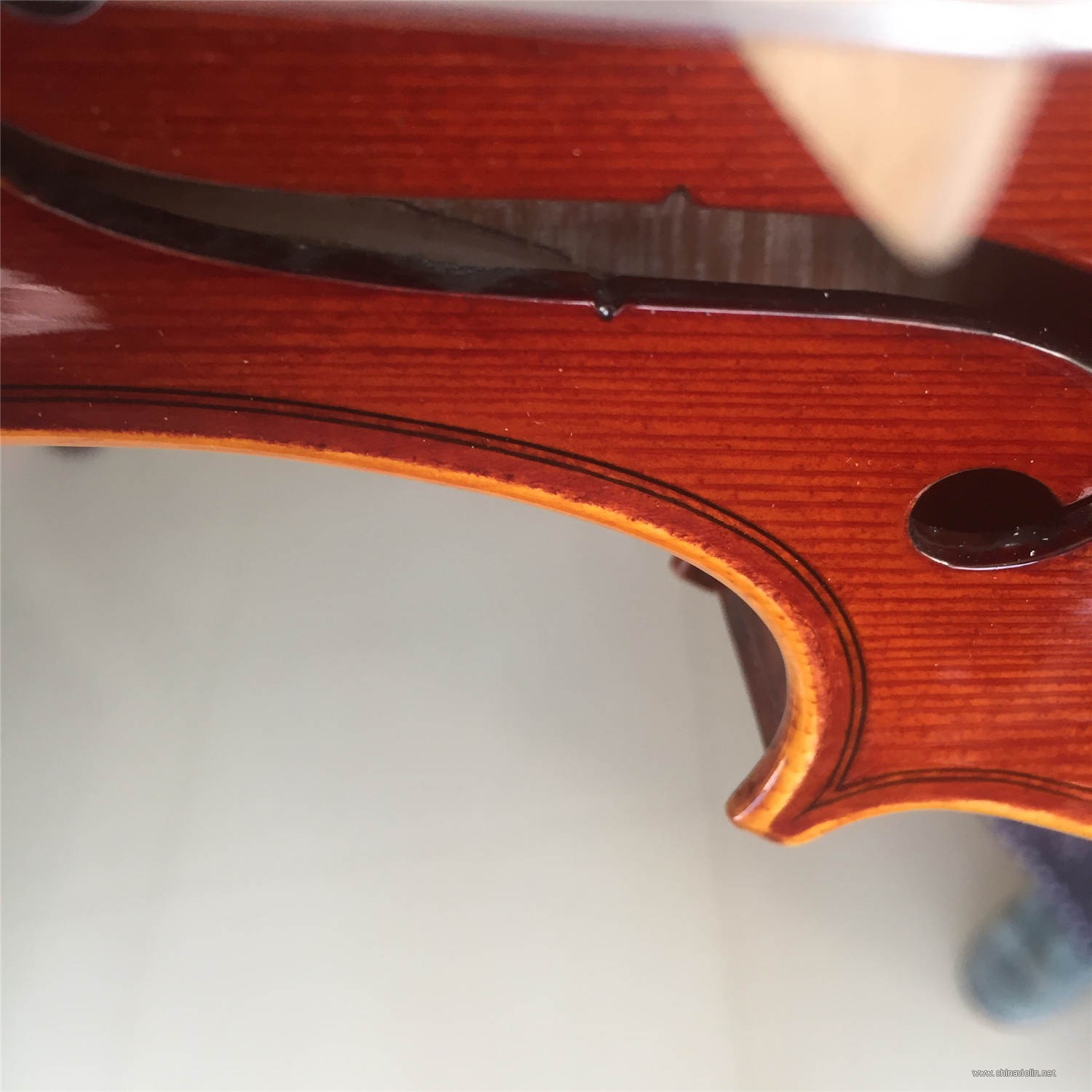

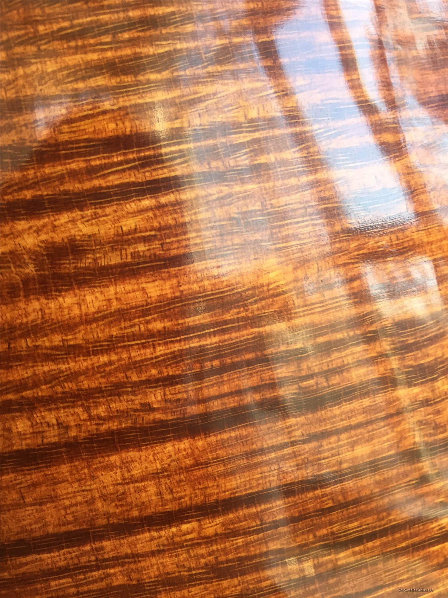

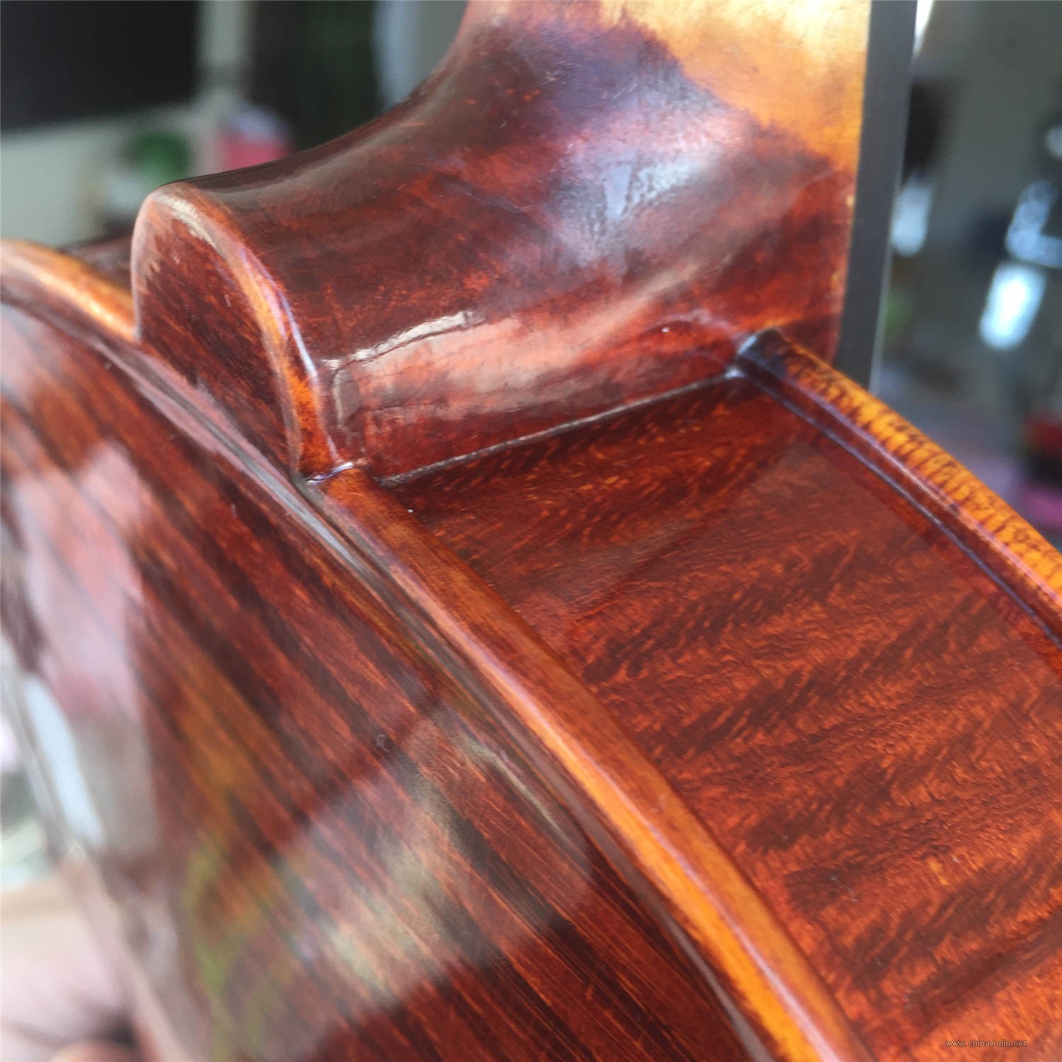

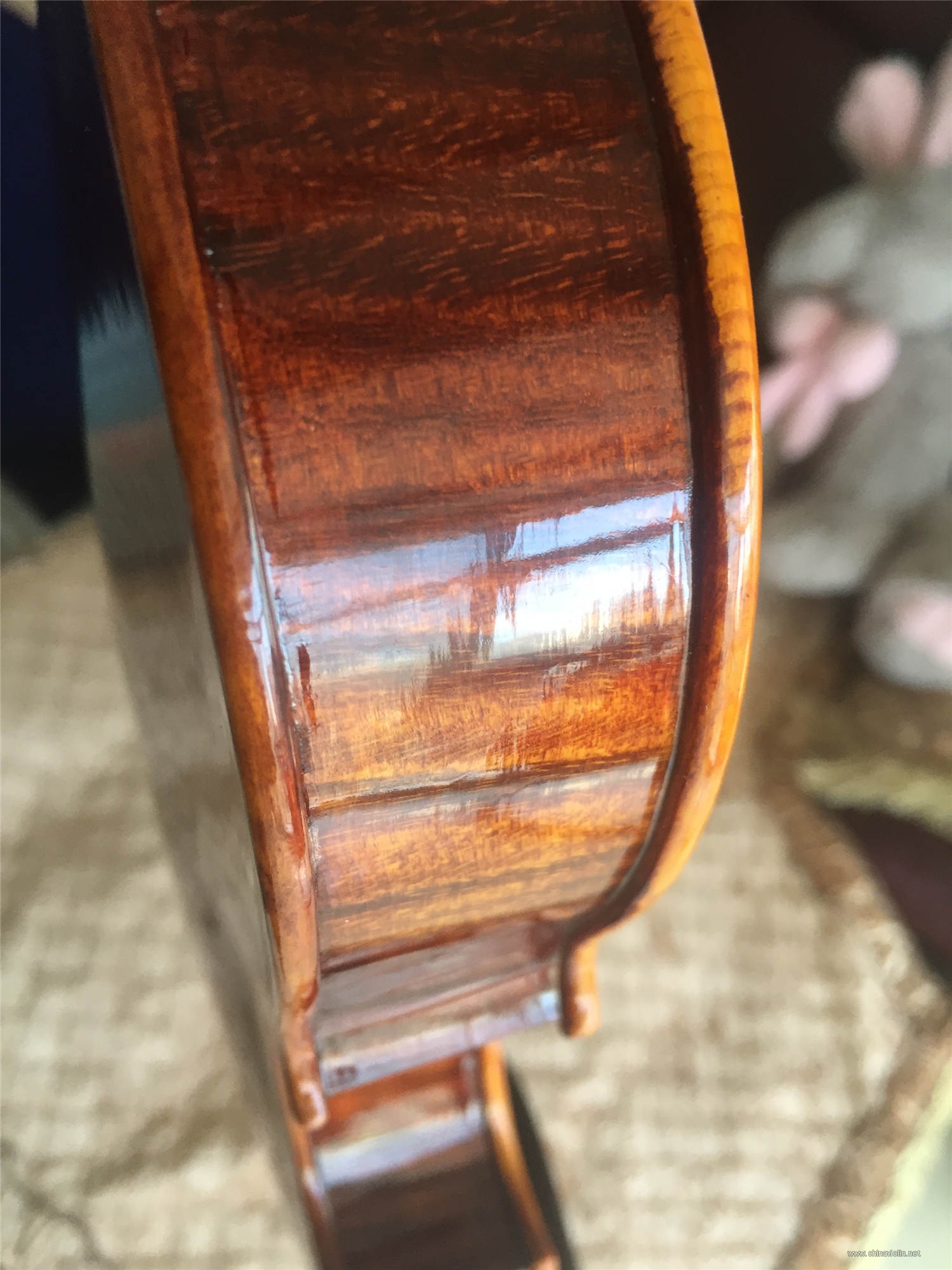

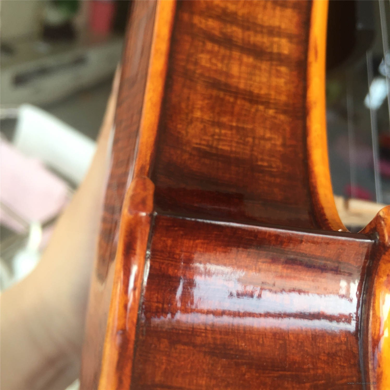

一入手感觉漆面不是特别均匀。个别地方磨砂不亮。 有点小点。 边缘交接处漆面厚。
闻起来有一股白乳胶的酸味。

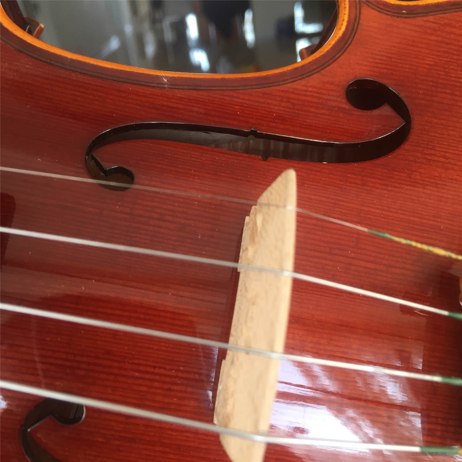

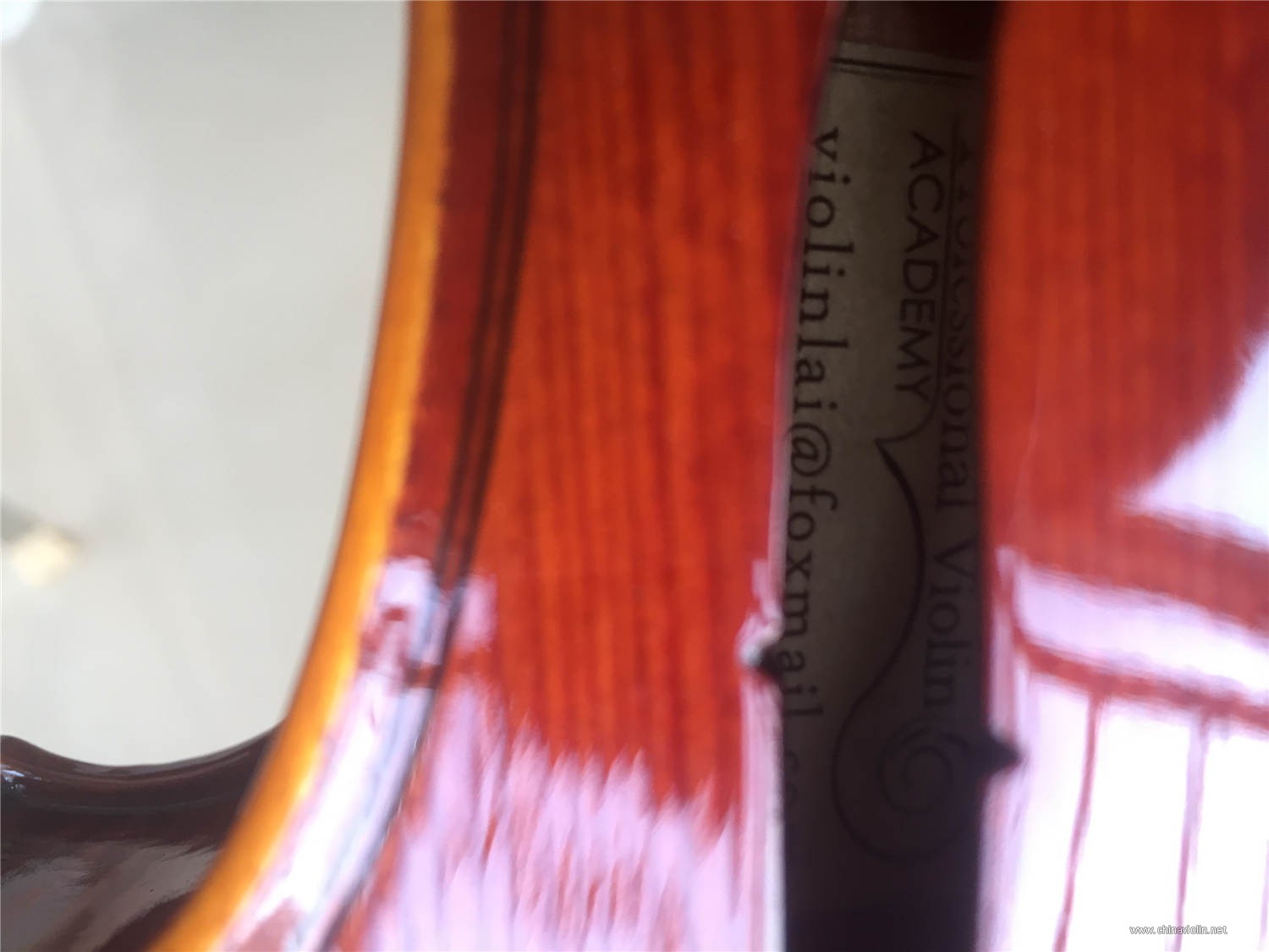

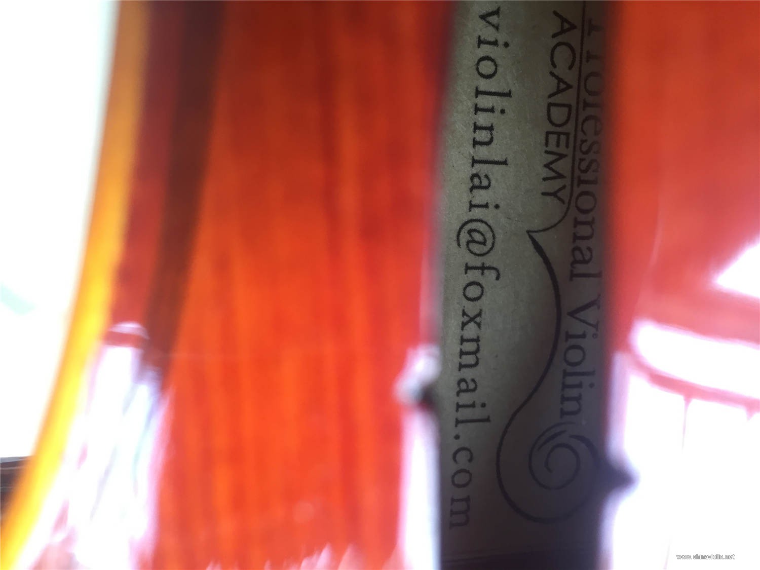

往F孔里面看。背板有两个刀剑扎的三角印不深。 内部背板和侧板交接出有一点胶,发泡剂颜色。 接缝0.5MM。
内部背板和侧板间压条有点毛刺。 内部木料有点红漆点状。
大家一起来说说。

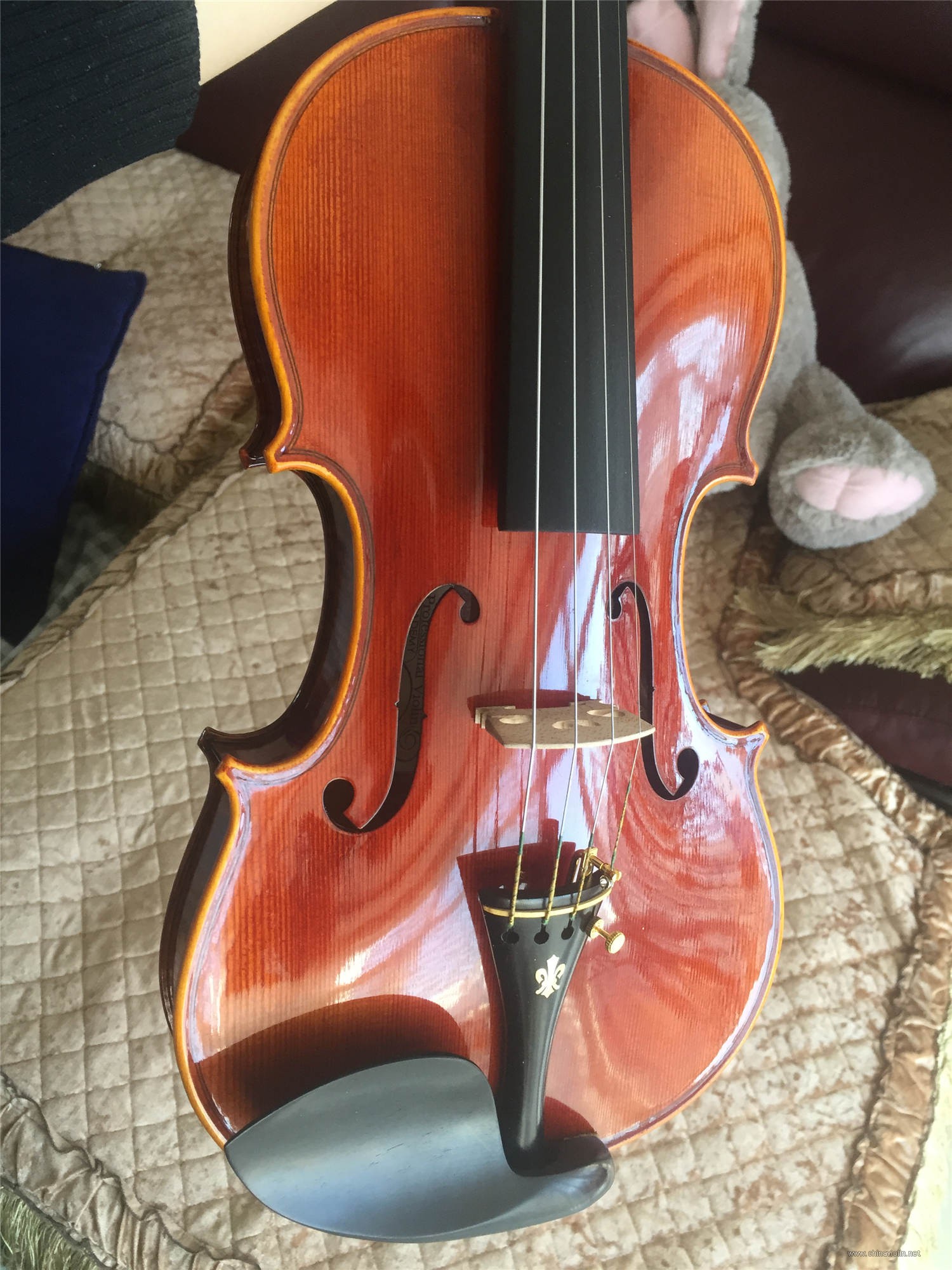

发表于 2018-2-5 15:47:02 | 显示全部楼层
不懂琴,觉得特别好看。
发表于 2018-2-5 16:47:52 | 显示全部楼层

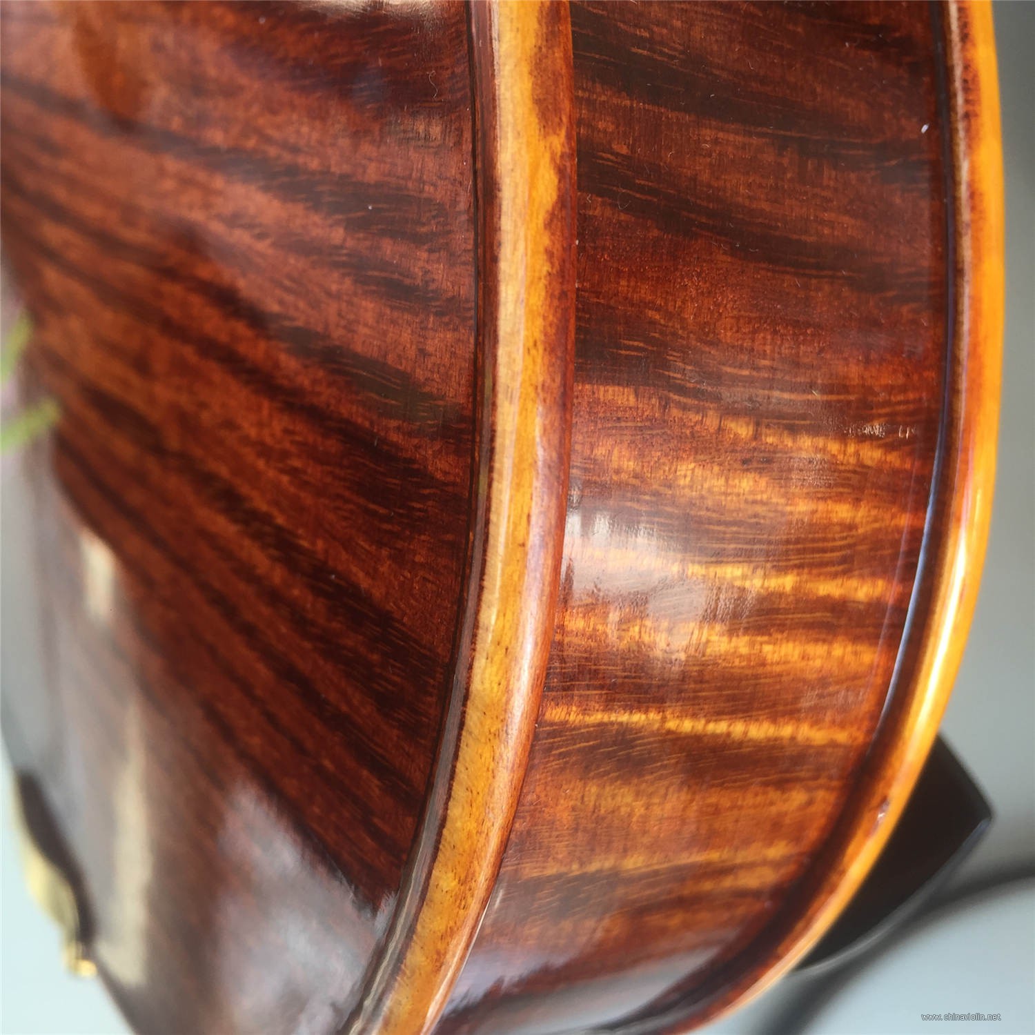

油漆确实不够均匀。背板是整块木料制成的,纹理不够清晰。网上看到过类似的提琴,国外产品,售价不高。

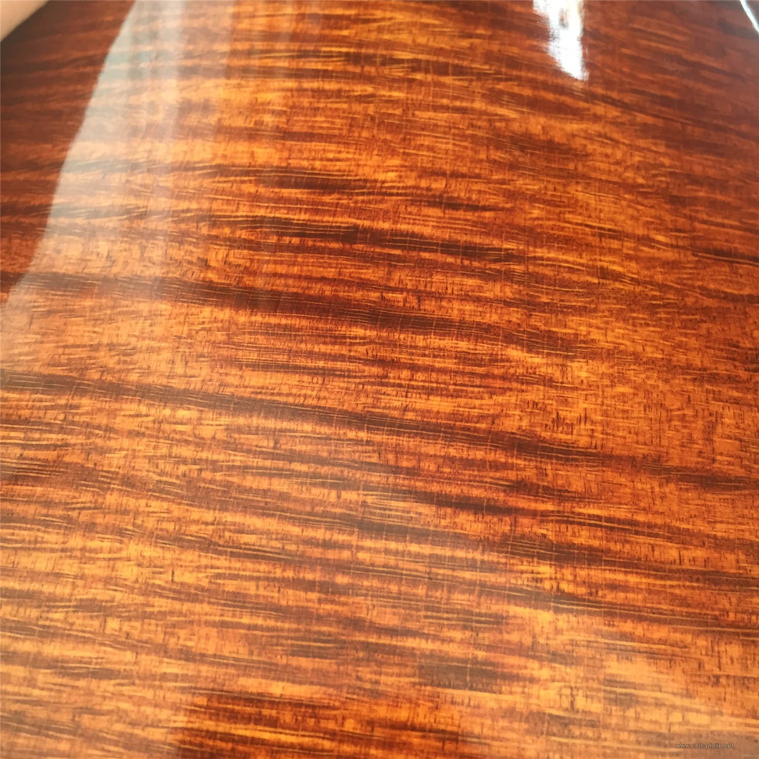

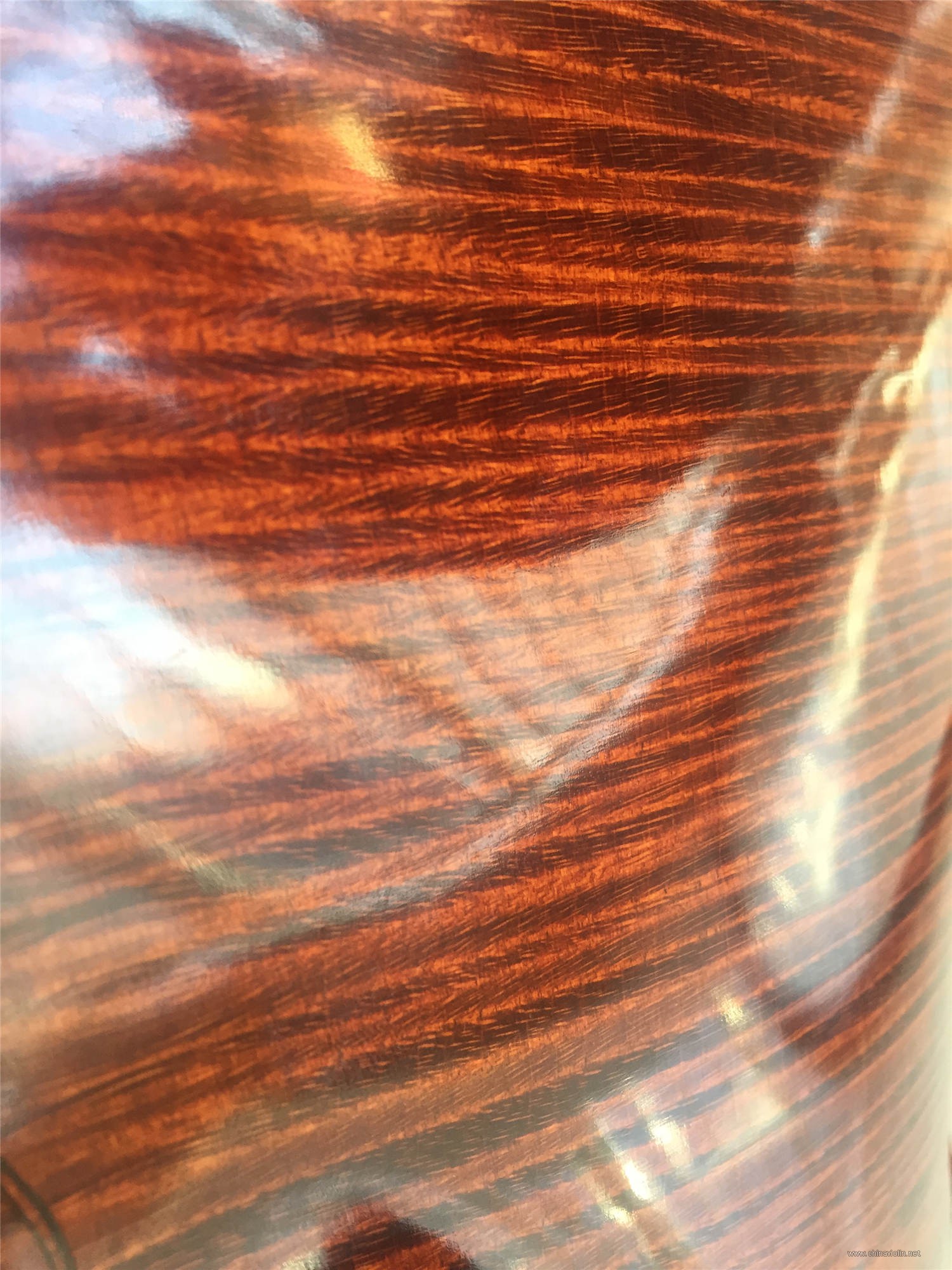

发表于 2018-2-5 18:28:58 | 显示全部楼层

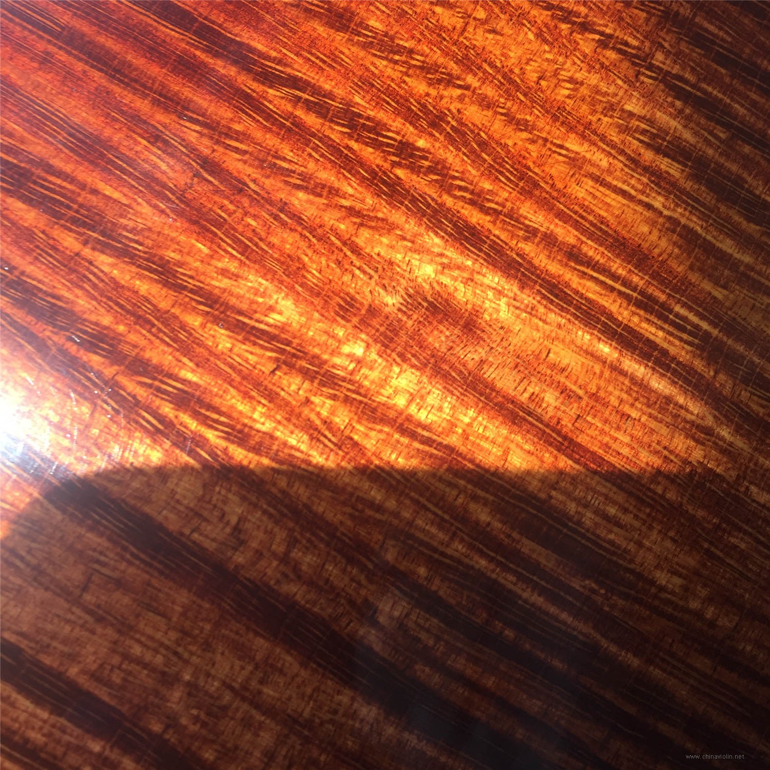

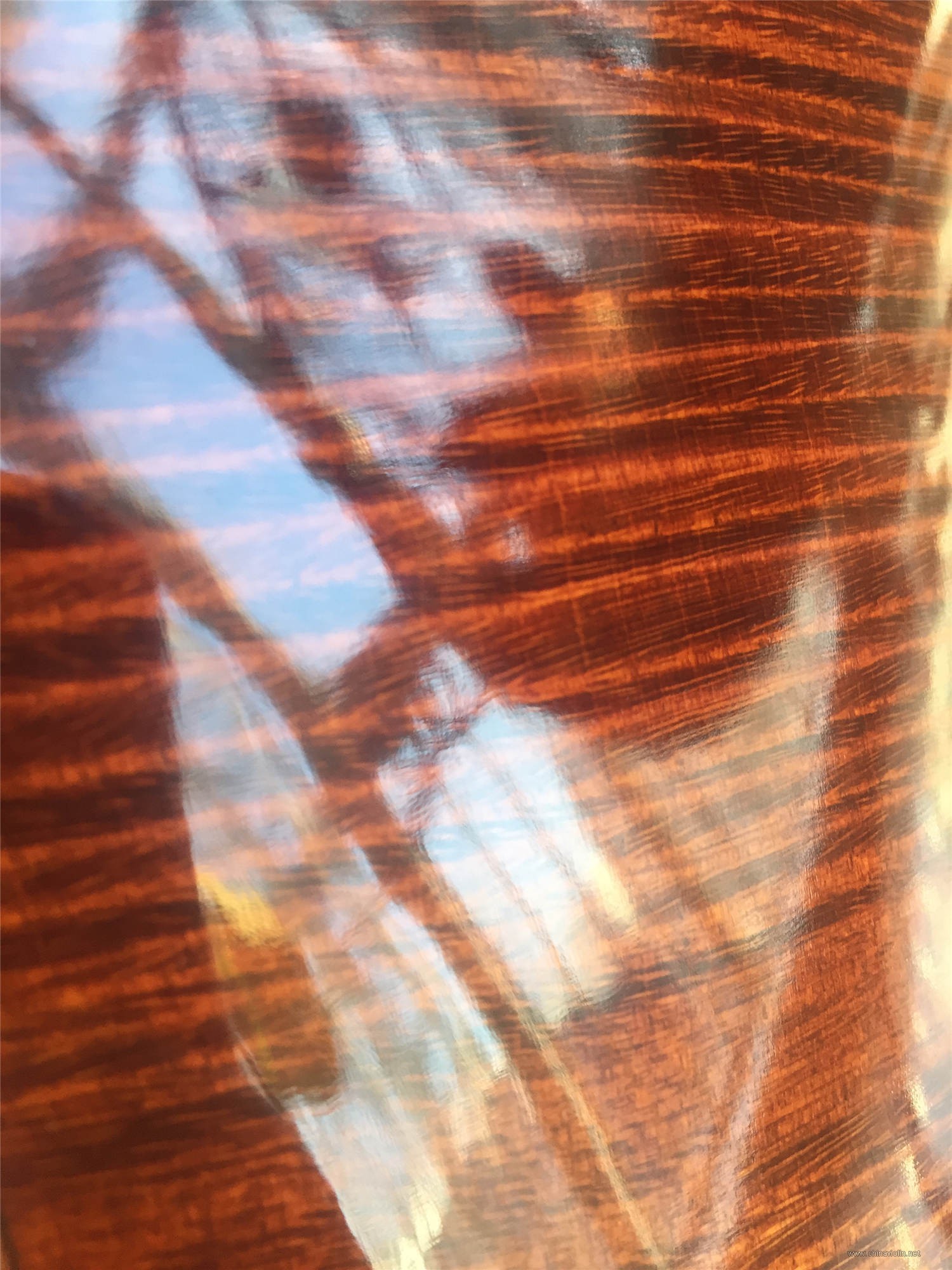

虎皮纹像画出来的不像天然的。对光转动提琴看看纹路是否变化可以验证。
感觉画虎皮更不合算,除非是模板。现在虎皮材料太多了,也不贵,不一定是正宗的枫木,我就遇到过。 楼主的琴与工艺不很相符,除非音质上乘。 几点意见:1、纹路不够自然。显然是为了突出纹路预处理时,使用化学材料  详情 回复 发表于 2018-2-6 09:16

发表于 2018-2-5 21:26:53 | 显示全部楼层
一千以下的琴

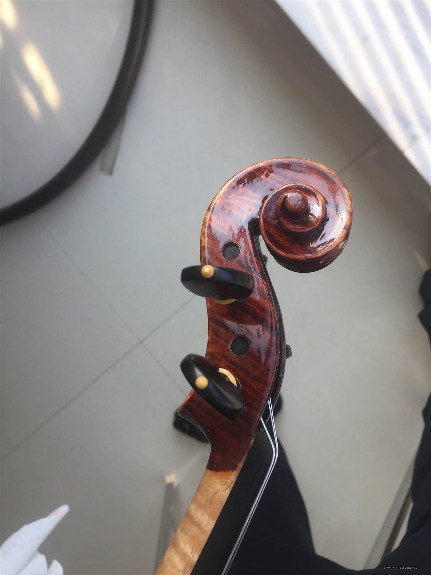

发表于 2018-2-5 21:58:18 | 显示全部楼层

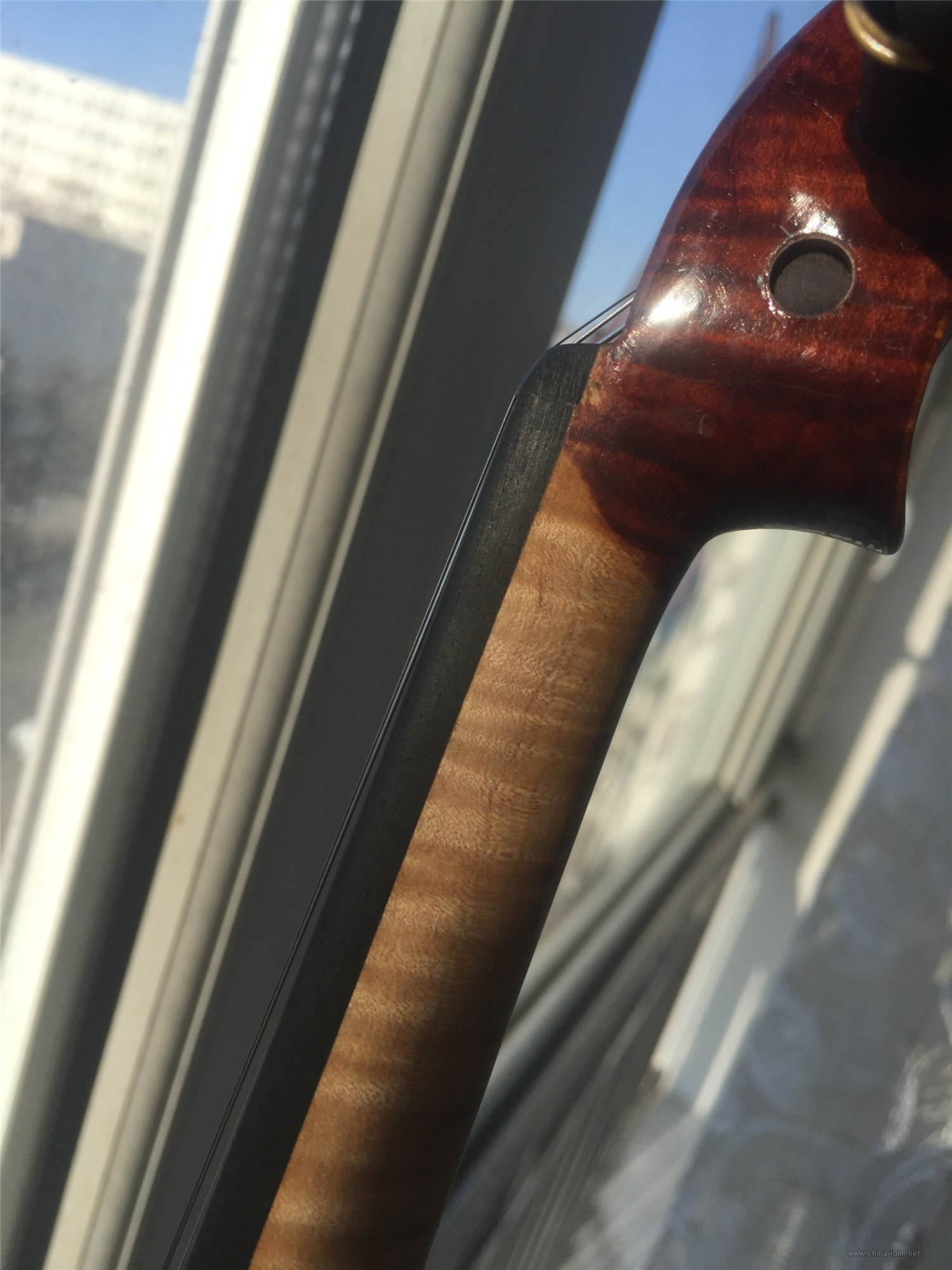

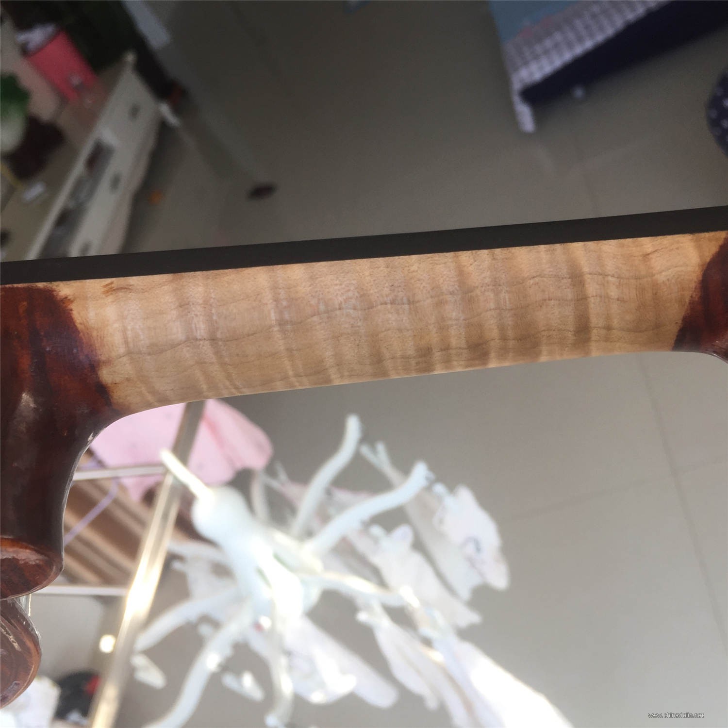

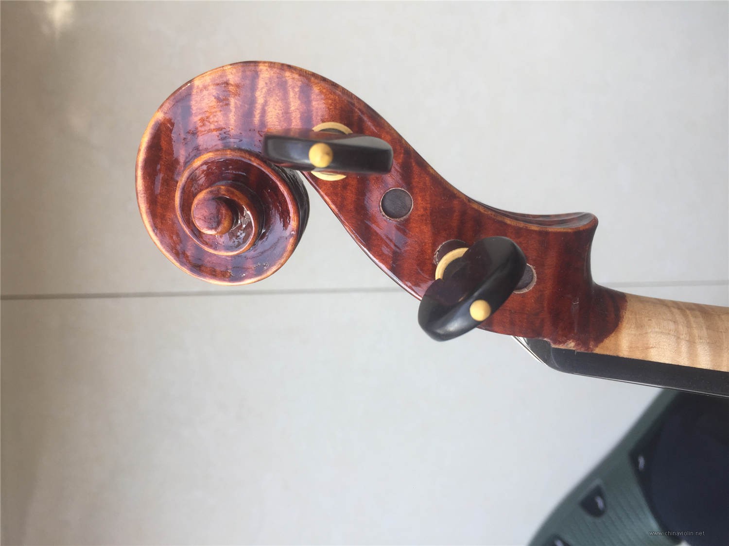

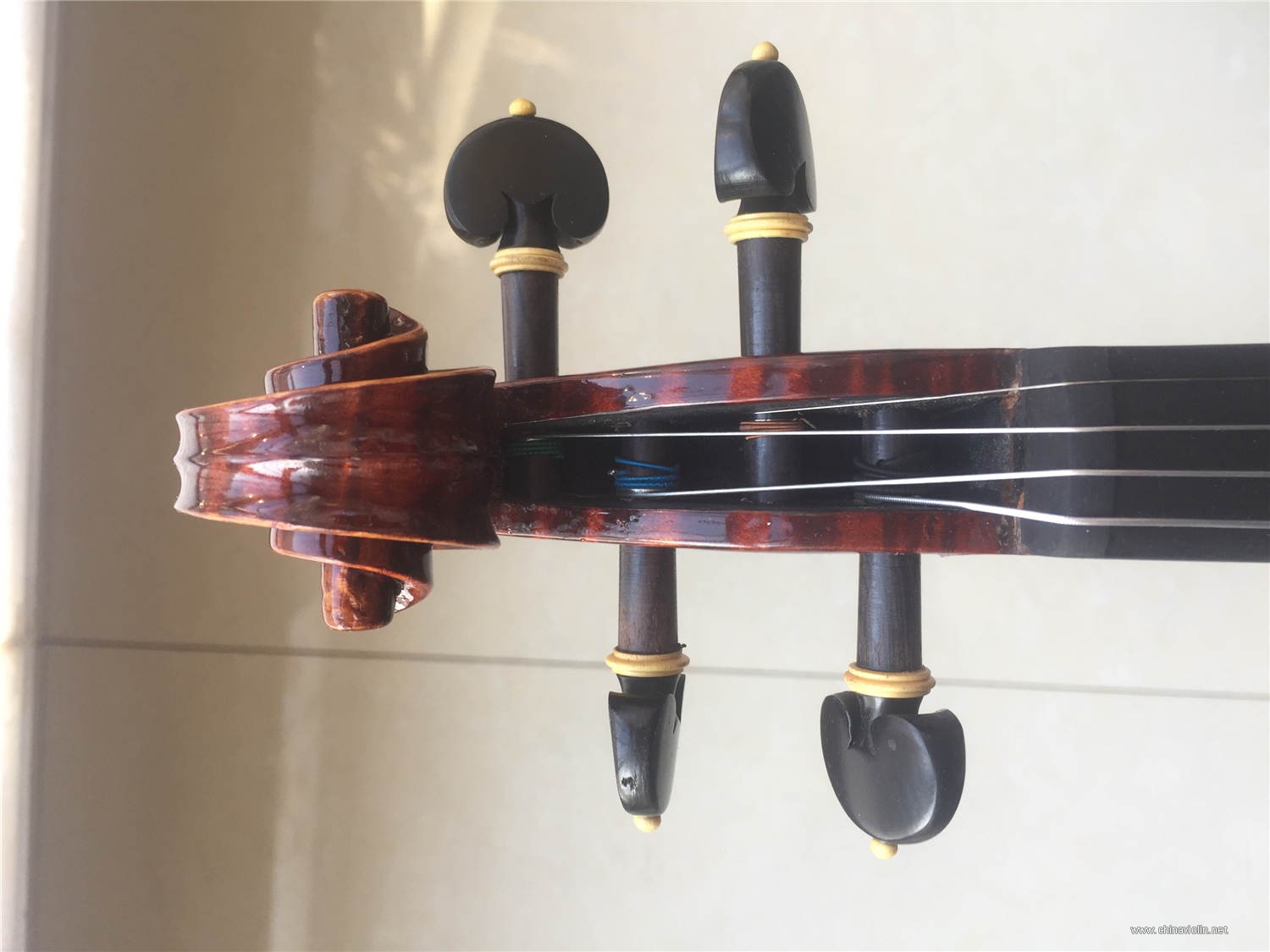

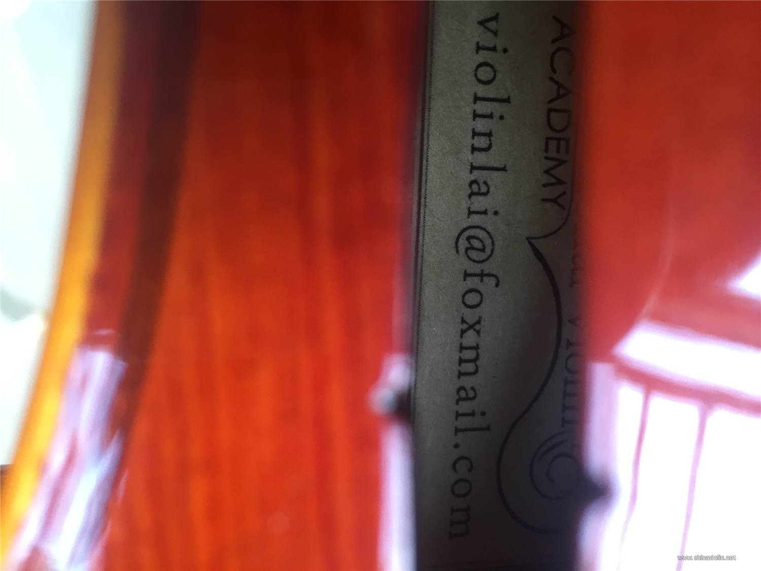

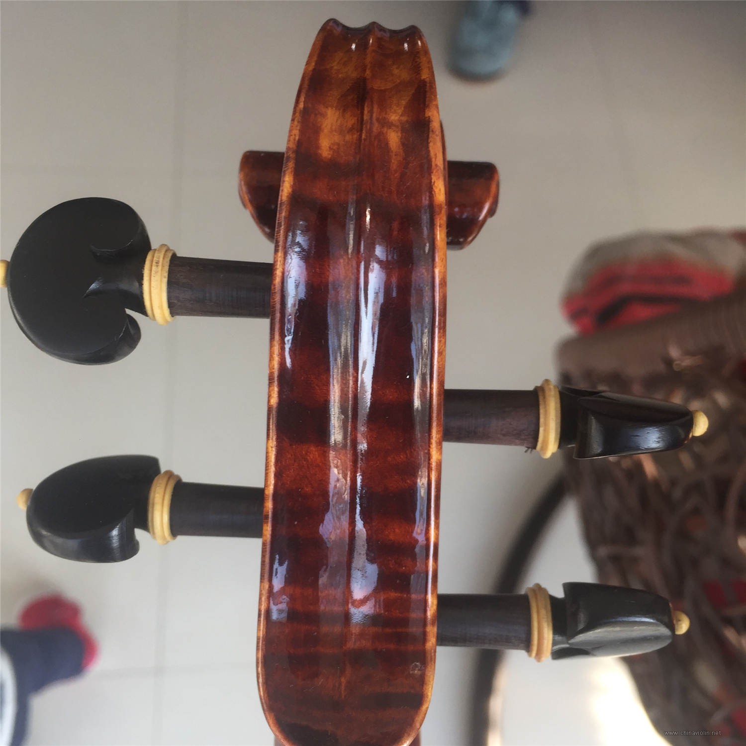

   下边一行,应是邮箱地址.  琴颈颜色很特别.

发表于 2018-2-6 09:16:06 | 显示全部楼层
楼主的琴与工艺不很相符,除非音质上乘。
几点意见:1、纹路不够自然。显然是为了突出纹路预处理时,使用化学材料增加了纹路反差,反而失去虎皮纹的灵性。
2、琴颈着色工艺实在粗糙。制作师已经感觉是好琴的白胚琴就会专注于表面工艺,最起码的琴颈过度会认真细心一点,但是遗憾的是像是比较粗略的生产线工艺。
3、面漆光亮度与琴胚预处理极不相称。如果想要做光亮的漆面,底层预处理就必须光滑圆润。白胚阶段没有认真处理,想用光亮的油漆遮丑会适得其反。
5430
5667
发表于 2018-2-6 19:02:08 | 显示全部楼层
3千的琴要求2万元的做工工艺和材料,能吗?    2万元的材料和做工工艺卖3千,可能吗?
