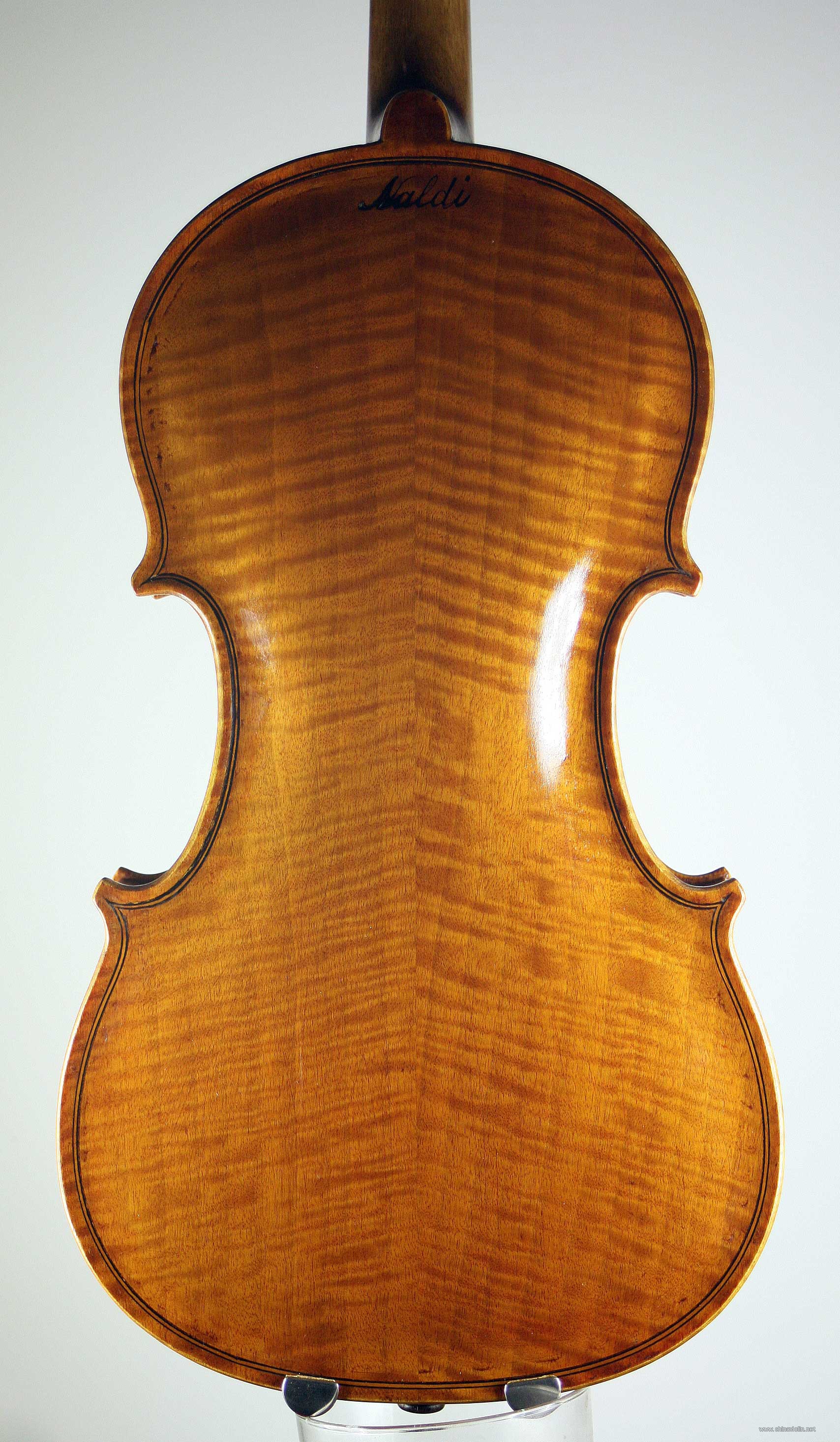

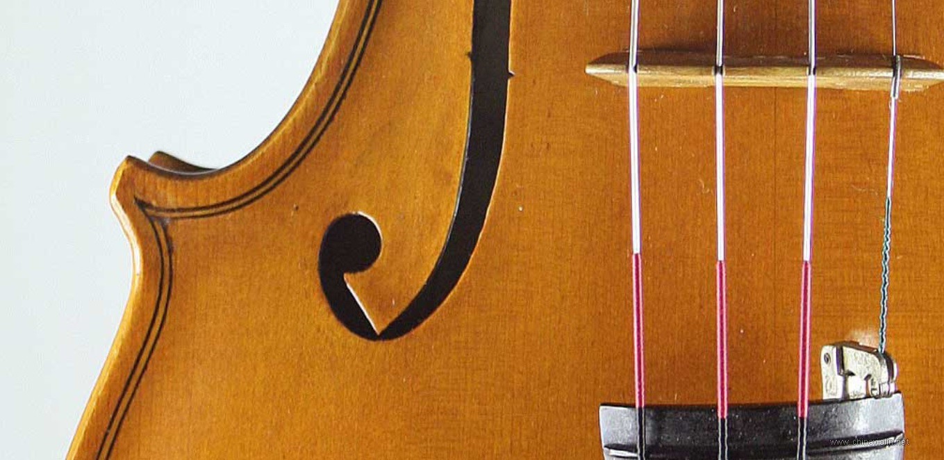

naldi 小提琴,在欧洲标价1.2万欧元。一看很漂亮,细看有问题,亲爱的乡亲,一起来挑错吧!

发表于 2018-1-25 10:28:18 | 显示全部楼层
图太小,看不出来呀?

 楼主| 发表于 2018-1-25 10:44:42 | 显示全部楼层
第一眼看上去,琴形是有些怪的,不似典型的三大族琴。看面板顶端,感觉尖头尖脑的,一般琴被指板挡住处,弧线已基本收平,而这把琴此处弧线还在往上走。面板C腰处造型又有丝又有瓜,把两者糅合起来了,但既失去了丝的飘逸,又缺了瓜的敦厚稳重。
最让人接受不了的是f孔的造型,看起来很像是瓜内利型,但感觉却更加的长,而且更细,显得无力——没有了丝的雍容华贵,也没了瓜的气势万钧。更像是一颗生了病的豆芽菜。
未完待续啊..........
95
31
94910
发表于 2018-1-25 11:50:03 | 显示全部楼层
镶线不好。不精
确实镶线不好。工艺粗,位置也不对。感谢!  详情 回复 发表于 2018-1-25 12:17

tjtgcbg 发表于 2018-1-25 11:50
镶线不好。不精

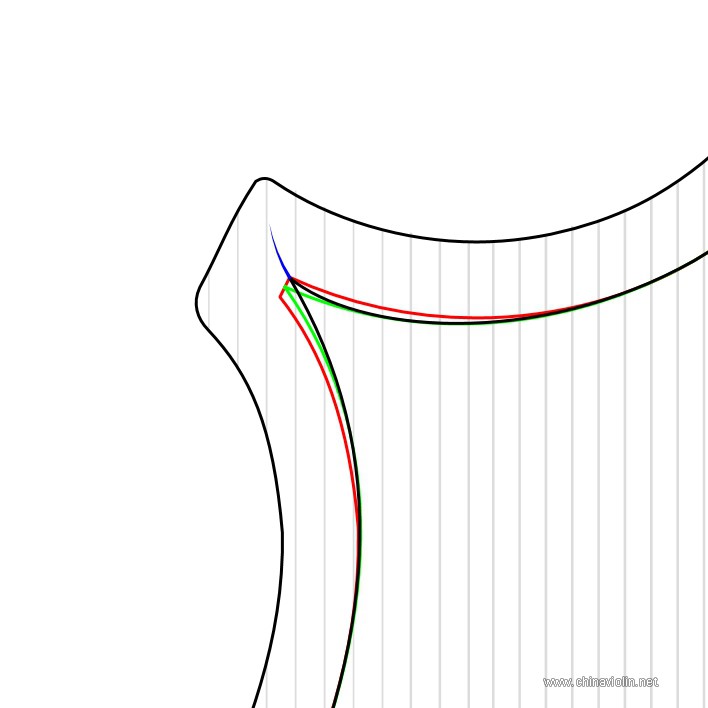

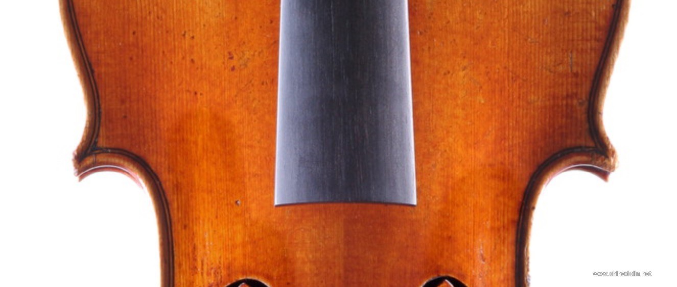

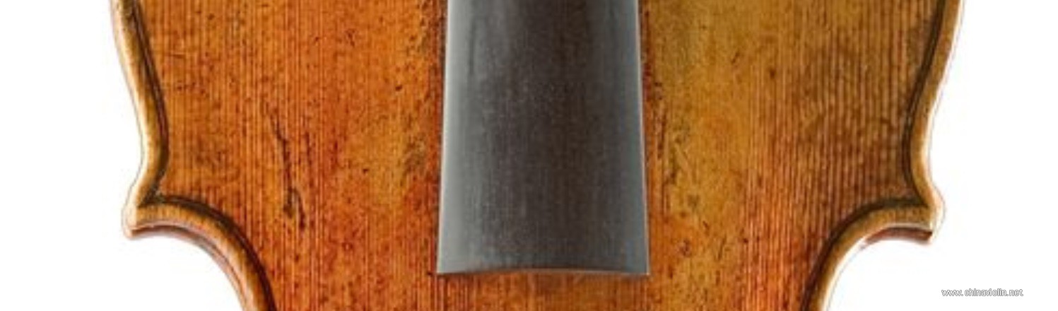

 楼主| 发表于 2018-1-25 12:36:45 | 显示全部楼层
三张图一张是丝1704 betts 一张是瓜kreisler 另外一张是本琴。对比就会发现,本琴上角端处弧度的处理过于生硬,这会显著影响琴的音质,如果说外观只是各有所爱,那么音质方面大家应该有共同的追求。

发表于 2018-1-25 15:26:53 | 显示全部楼层
声音怎么样?
通过外观一些重要的弧度,可以推断声音不会很理想。此贴提醒不要盲目崇外。  详情 回复 发表于 2018-1-25 17:12

 楼主| 发表于 2018-1-25 17:12:38 | 显示全部楼层

 楼主| 发表于 2018-1-25 17:29:38 | 显示全部楼层
这把琴是意大利制琴师Abele Naldi 1968年作品。
确定不是学徒的作品?怎么看都是一把学徒琴呢。  详情 回复 发表于 2018-1-25 21:21

发表于 2018-1-25 21:21:38 | 显示全部楼层

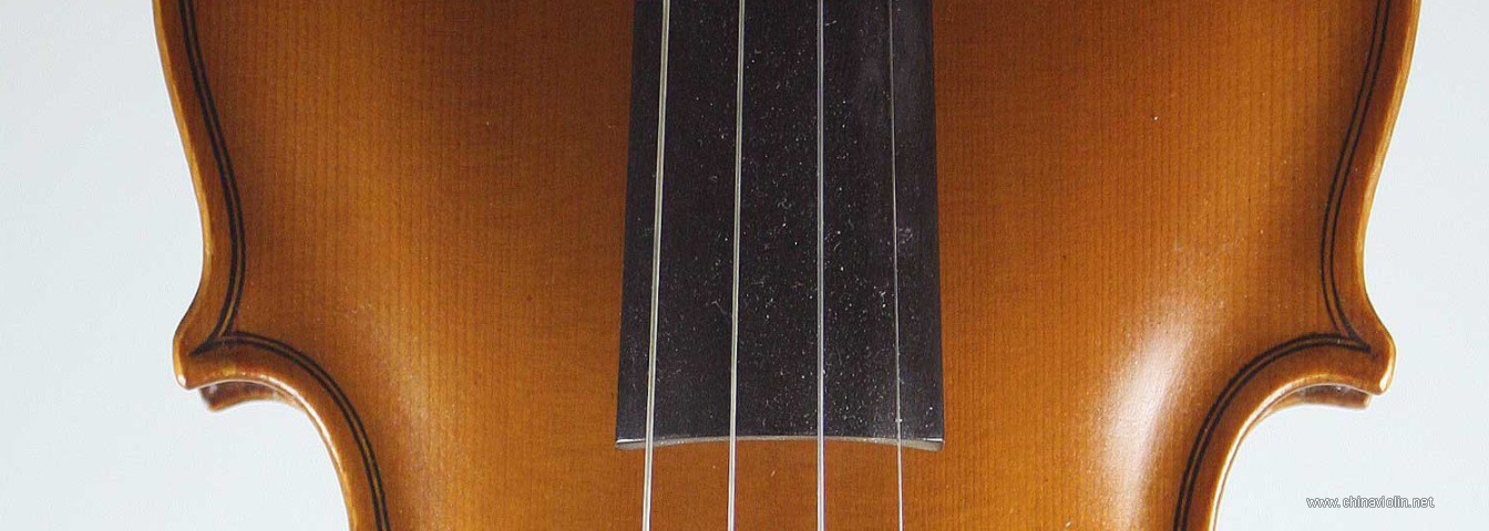

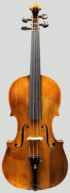

 楼主| 发表于 2018-1-25 23:45:10 | 显示全部楼层
Herr周 发表于 2018-1-25 22:11
这个意大利制琴师所有作品都是这样的?还是只是高龄时候的作品?
他应该就是这种风格,或者说流派,与三大家族的琴明显不同。我认为这种琴发音上应该不如我们常见的琴。郑荃老师为什么说中国举办的提琴比赛一定得是克罗蒙那流派的,可能也是出于这个原因。我放两个类似风格的作品,作者在文件名上有提示,请参考。

发表于 2018-1-26 17:41:17 | 显示全部楼层
这个制琴师没什么名气诶,除了你这贴都搜不到别的,不要崇洋媚外一看意大利制琴师就认为是好琴。另外这琴的背板很难看,其他细节已经有人说了
