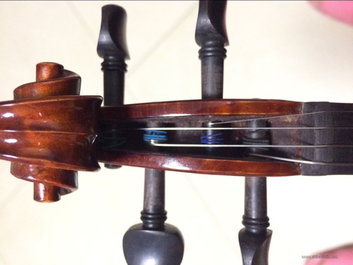

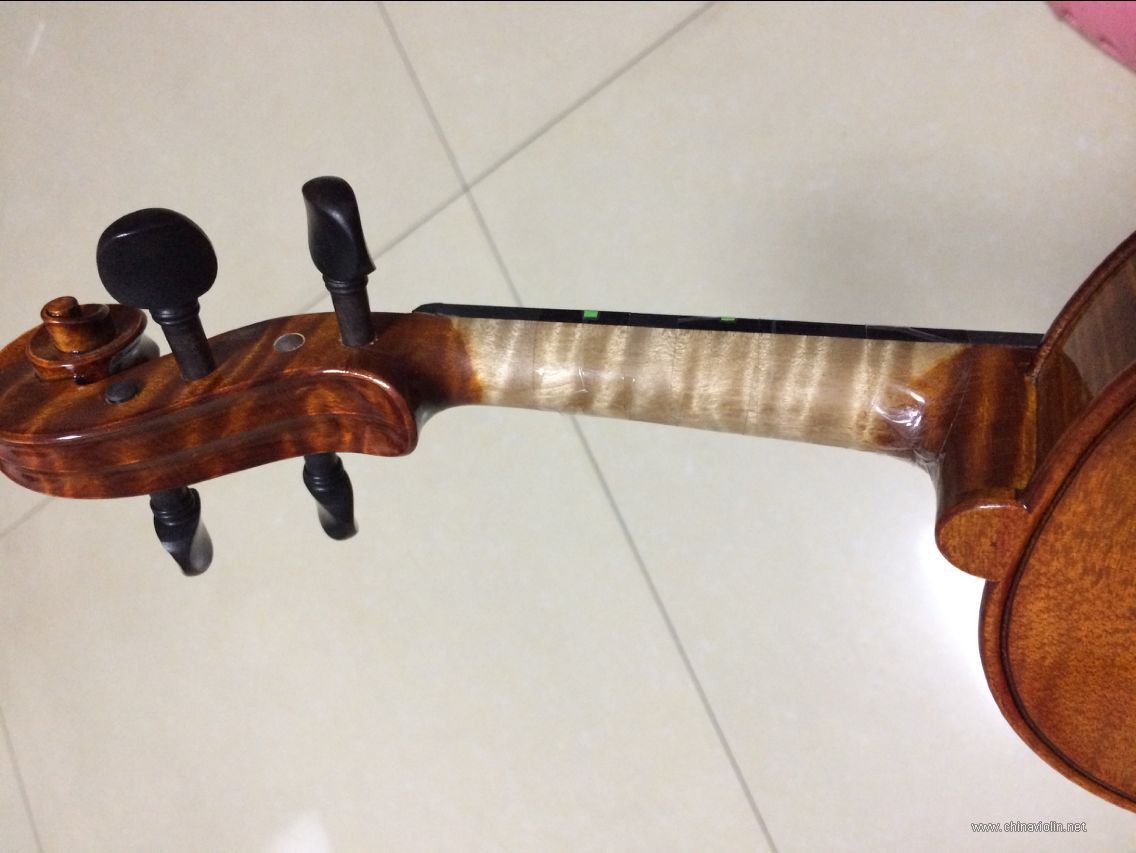

QQ图片20171213093143.jpg   这是琴脖处,有些大神说是有过渡色的算是好点的琴,我不知我这是吗?

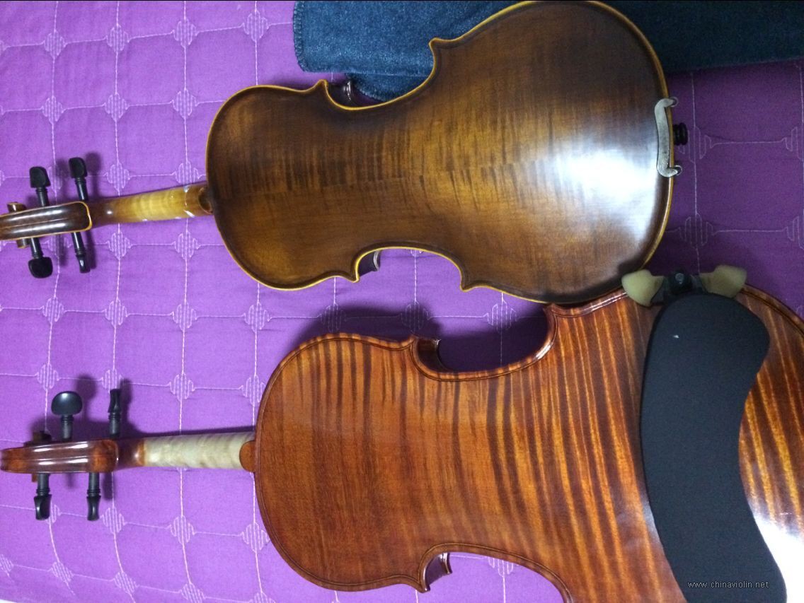

右侧小琴是580元淘宝买的,左边是1500元买的。
小琴是淘宝买的580元,大琴是在一个提琴工作室买的1500元,不知买亏了吗?音色老师拉出来都好,不好辨别。

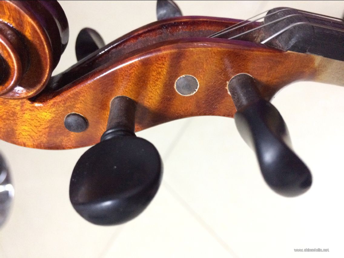

QQ图片20171213093147.jpg 这是大琴的琴头

上段声音听听?1500元,声音过得去就不亏。

声音正常,性能稳定,就不会亏。外观上感觉是半流水线的琴,检查下中心线,有效弦长,指板末端中心到面板的距离是不是21左右,手握琴颈和高把位操作是不是会刮手或其他异常,如果都正常就是不错的乐器了。

对呀, 1500的肯定不能算是好琴,制作规范,尺寸准确就很好了

第一把琴标准就不错!挺喜欢背板花纹的。
