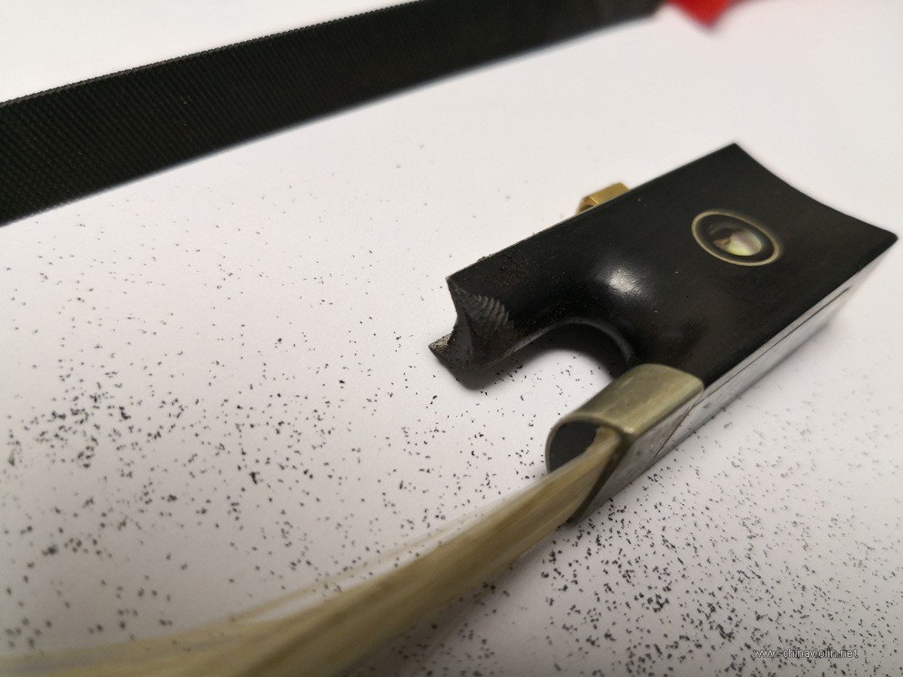

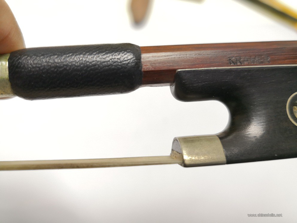

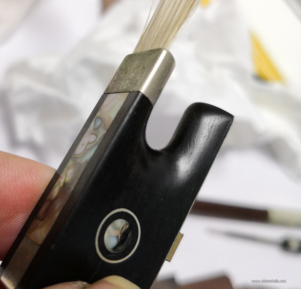

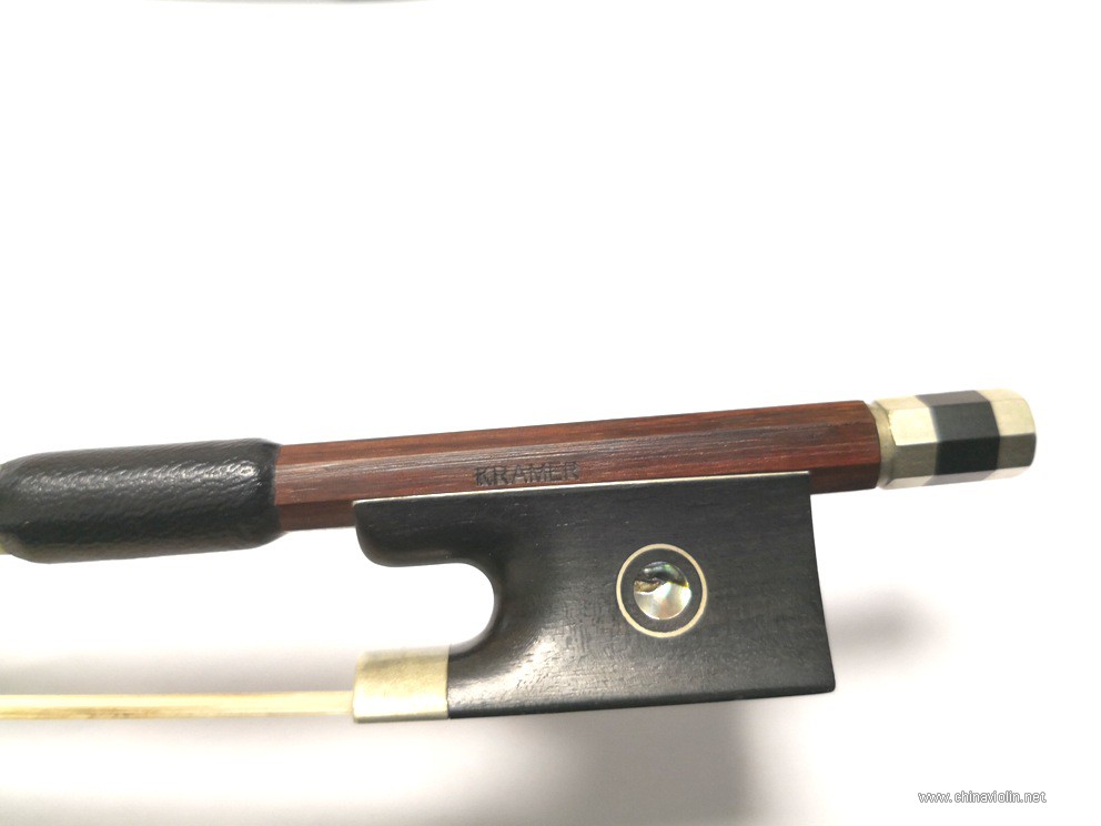

    上半年在论坛的商店里给悠悠买了把好一点的弓,她自己说比随琴赠送的弓声音好。只是她总不会放松,拉一会琴,大拇指就在弓根的木头上顶出个深坑,要我给她揉揉。我把悠悠的弓跟网站上贴的图片比较,大拇指抵住的地方棱角分明,没有像图片中那样做圆滑。寄回去修改,太麻烦,不如自己动手。

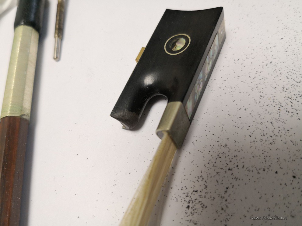

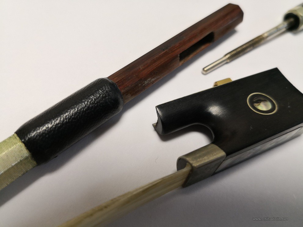

    先旋转弓尾的螺丝把马尾库卸下来,再用三角锉把棱角锉掉,随后用锉的头部小心地锉出圆弧,尽可能两边对称。

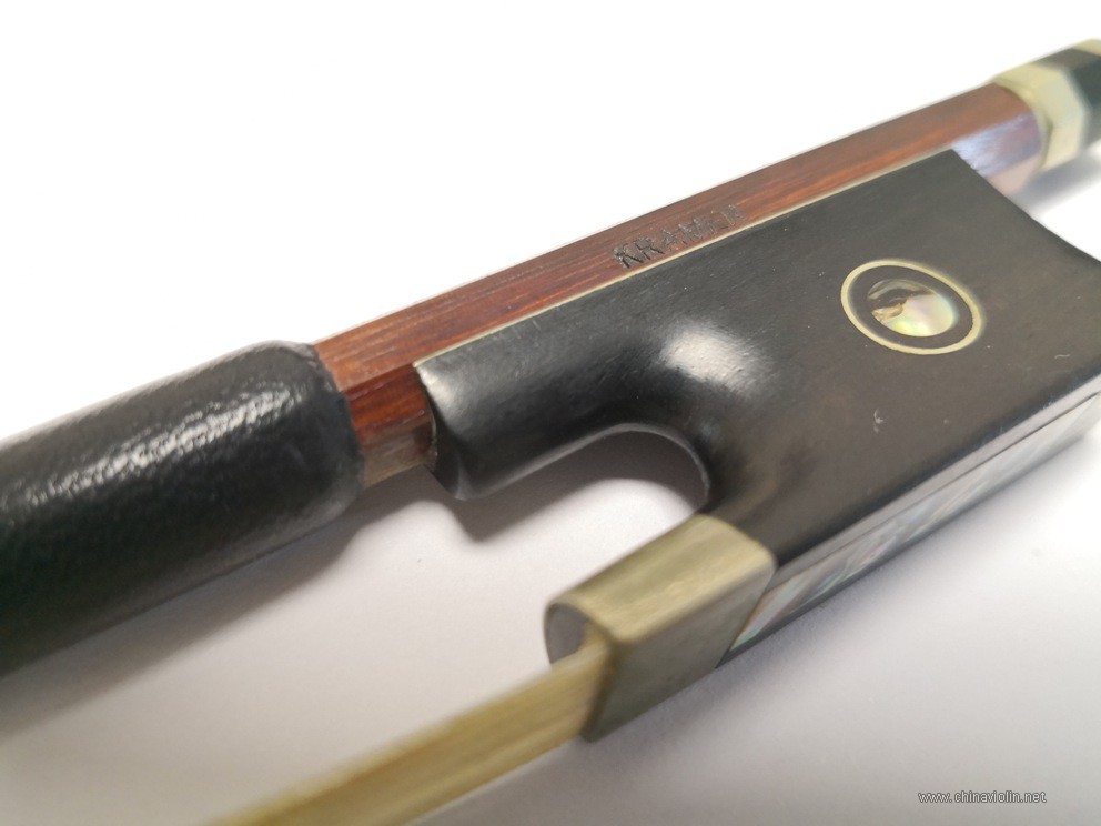

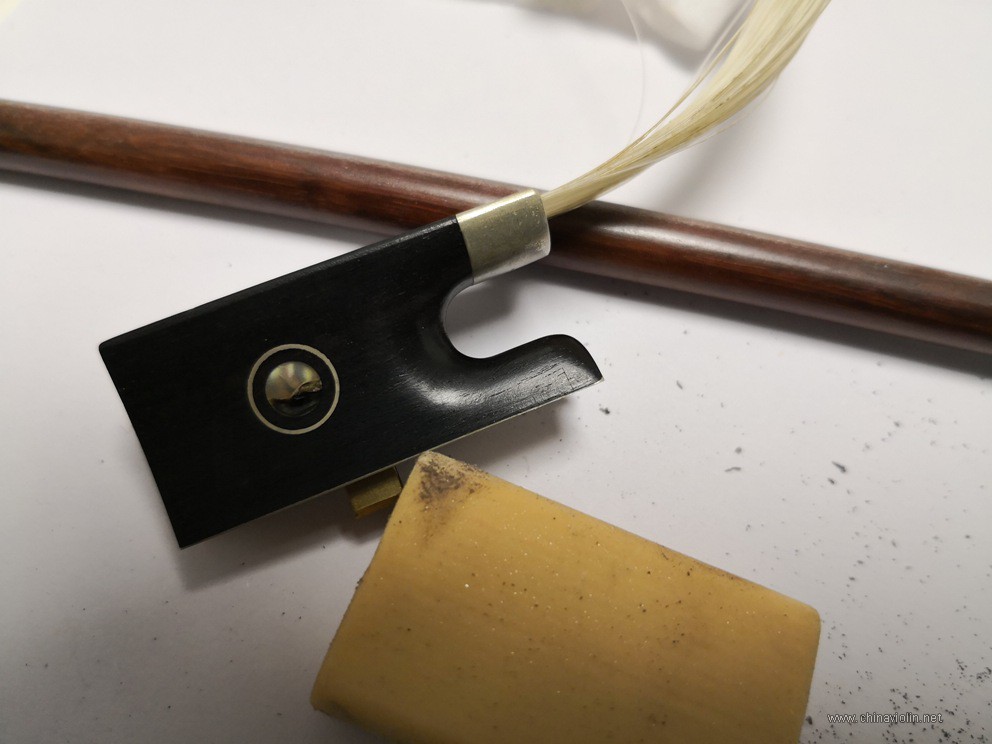

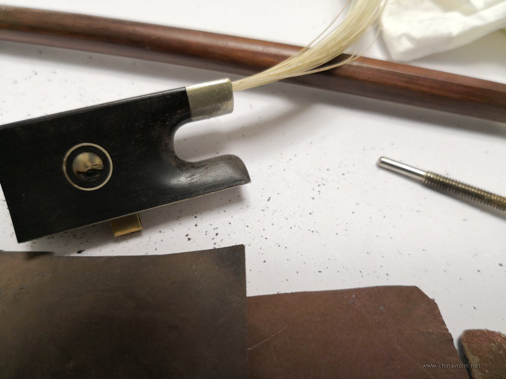

    随后依次用240号、600号和1000号砂纸进行打磨,一边打磨一边用手指去感受,保证修整的地方圆滑,没有突出的线条。打磨完成后,用湿纸巾擦去木粉,再用纸巾擦干。然后用橡皮擦抛光,直到打磨过的部位于其它部分光泽一致。最后用蜡烛擦几下,用纸巾擦拭上蜡。

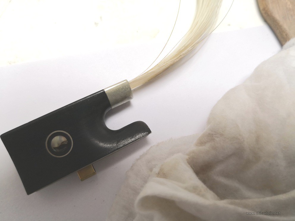

    最后检查一下,没有问题了,就把马尾库装回去。自己试了一下,不再觉得硌拇指了,大功告成。

做得好!买回来的弓都得检查一下这个地方,一般的弓都有这个问题。

这个部位的形状对持弓感受及心理作用很大。

不过,孩子觉得原来的形状咯大拇指,我觉得孩子拿弓还是偏紧了,正常的持弓方式不论舌头部位是否打磨,都不应该用力到把拇指尖顶疼的力量。这个可能需要孩子慢慢找方法和感觉了。她已经练到《查尔达什》,有些用力的方法可能比较固定了,怎么把手再放松一点可能需要更多的精力去琢磨和建立概念。慢慢来吧。
