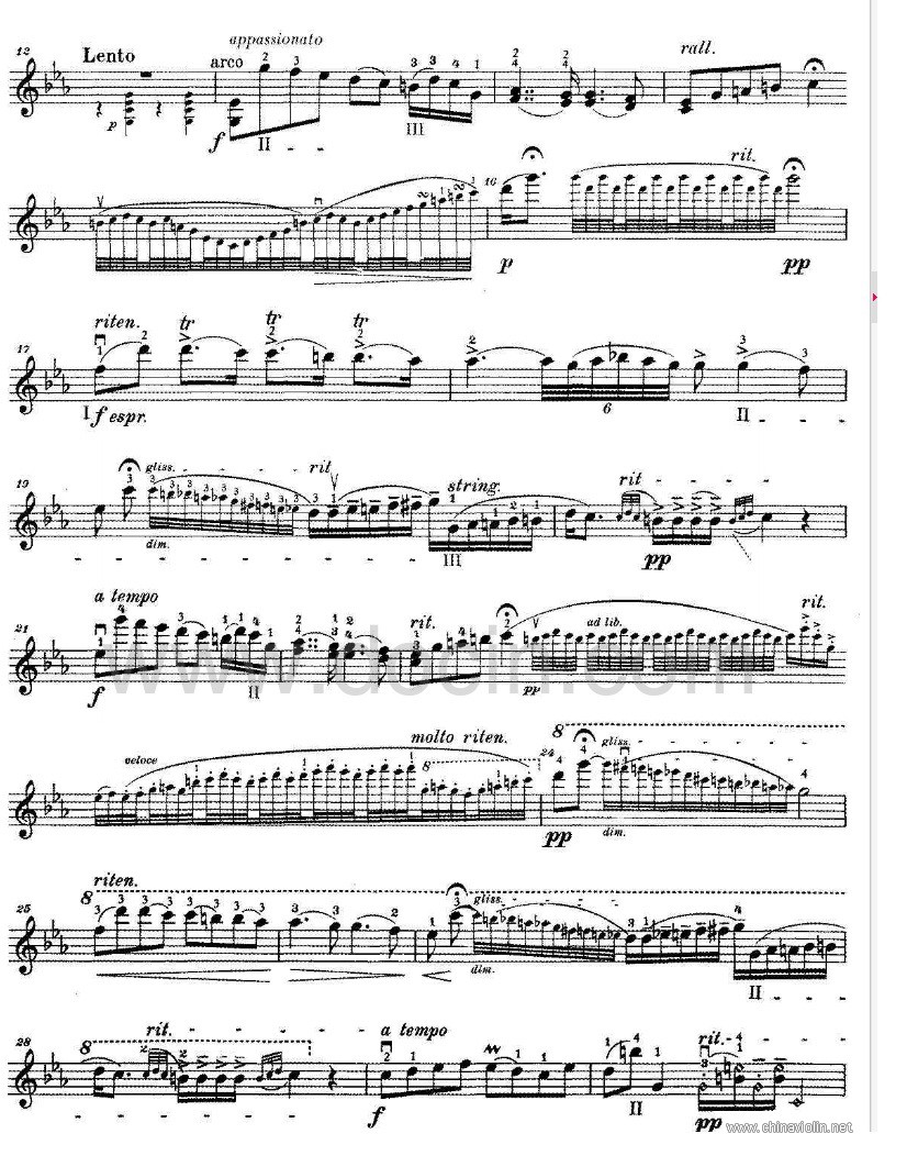

哪位老师帮助以下,流浪者那两个波浪音应该怎么演奏啊,谢谢!

波浪音指的是什么?

就是上面谱子中第二行中间有两个音上面都有个横着的像美元符号的那两个音,要奏成什么样的音,求支教,谢谢!

那个记号不是波浪音,是回旋音记号,回旋音记号有两种,分别是两个方向相反横着的S形符号,分别代表上回旋音和下回旋音,上回旋音演奏顺序是上方音-本音-下方音-本音;下回旋音演奏顺序是下方音-本音-上方音-本音。回旋记号标于本音上方时,先奏上方助音后奏本音;回旋音记号标于本音后方时,先奏本音后奏下方助音。另外回旋音记号同时标有升、降号或还原记号时,标于上方即指上方音变化,标于下方时即指下方音变化。流浪者之歌中所标的回旋音为上回旋音记号且位于本音上方,演奏顺序为:上方音-本音-下方音-本音。

是回音记号。4楼
