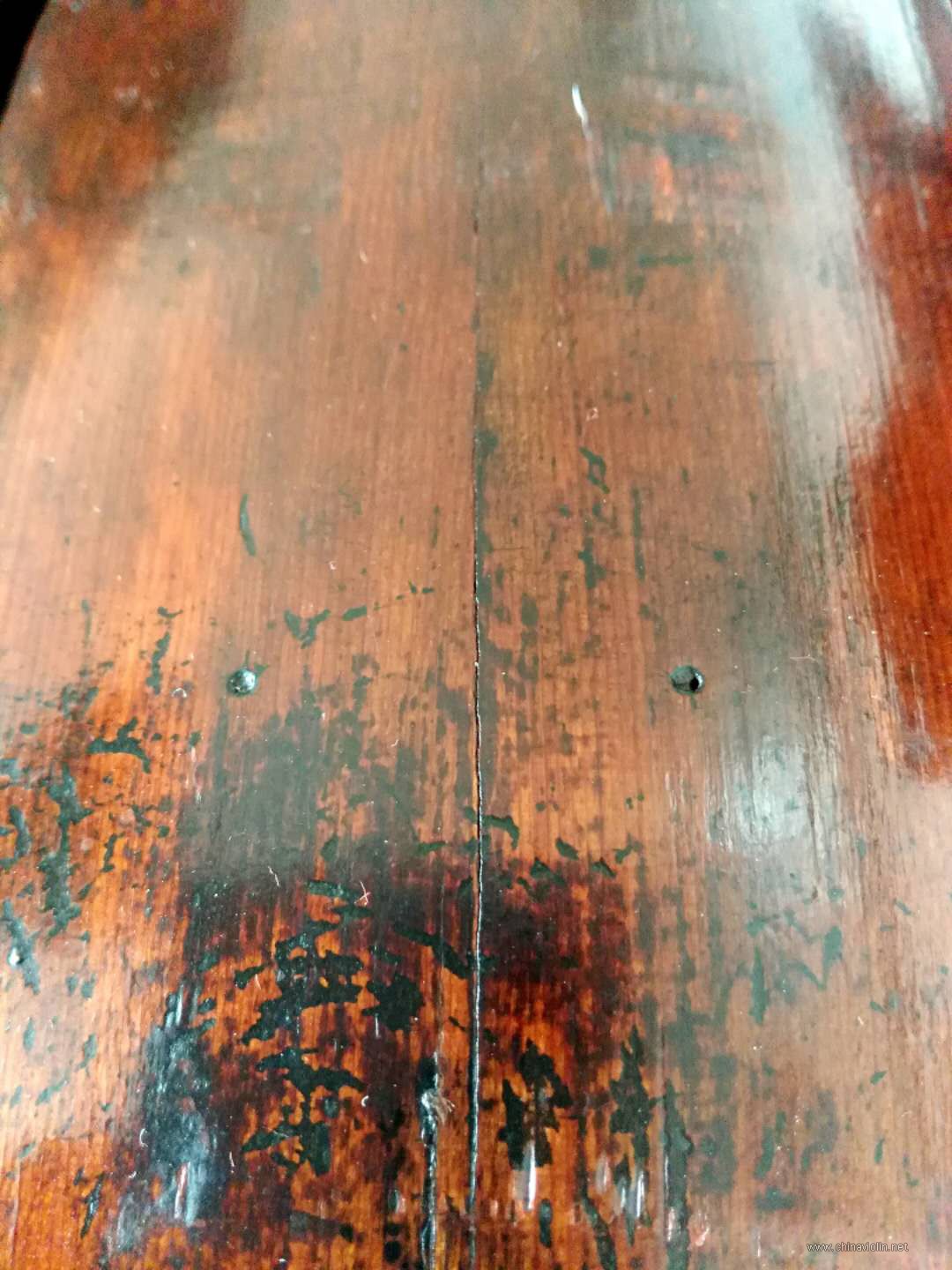

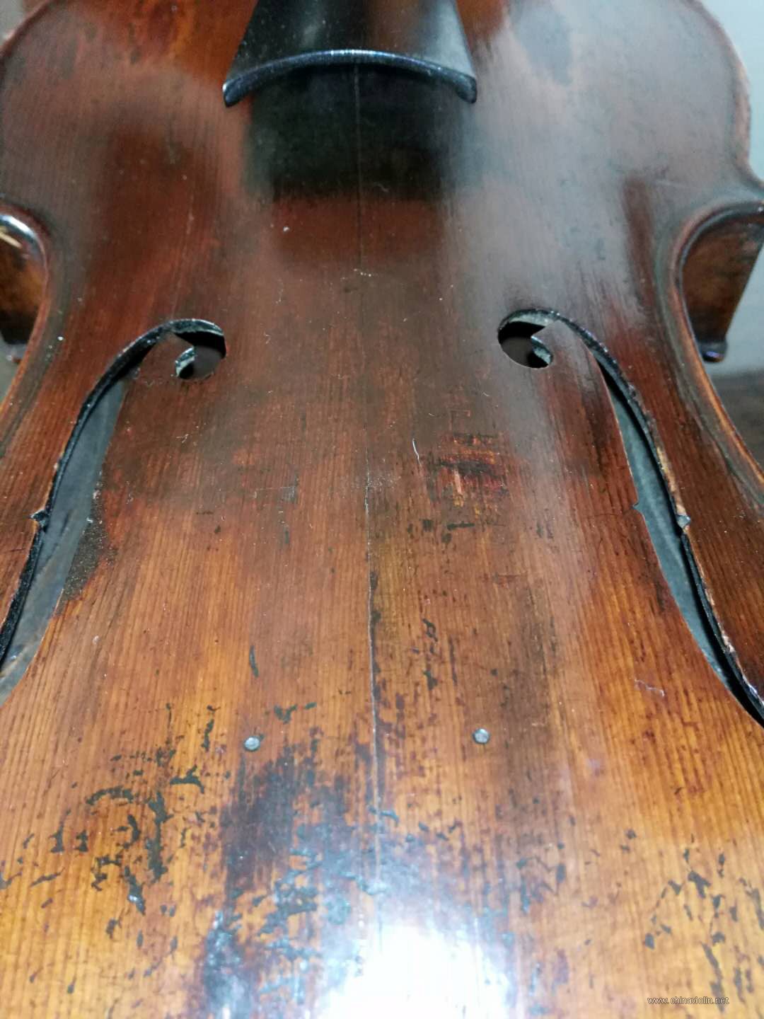

请教老师:面板上有二个小孔?

借用鱼儿的一句话,这些都是不正规厂家(制作师)的产品(作品)。

估计原来是没有孔的,那可能是后来蹩脚的维修者,在中缝开胶后,粘接时打的工艺孔。哈哈哈,个人见解,勿怪。

因为做琴时面板上有蛀虫 做琴师不想浪费料 补了那个洞

估计是哪个时代的哪个“神人”的暴殄天物的实验。
提琴行业,从古至今都不缺“大神”

这样的孔在古琴上有很多,但一般在背板上下两端。你从外向里看看这个孔,如果是外面直径大,向里收缩到一个很细的孔,很可能就是工艺孔,这很容易补起来,就象古琴的做法一样。如果里外一样粗,是圆柱形的,则可能是琴板未剖开时就有,与琴的加工工艺无关。
