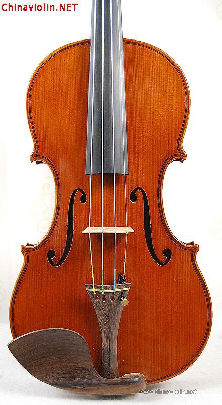

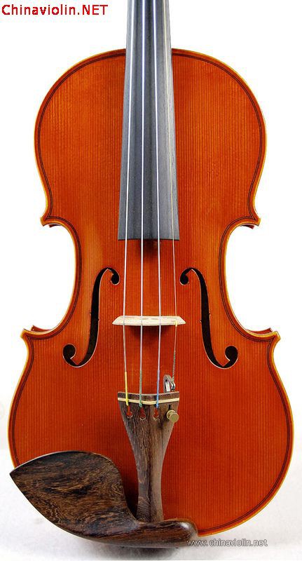

对,哪位老师能找两张具有代表性的图,让大家看看就明白了,也让大家学习学习,谢谢哈。
[attachimg]127759[/attachimg][attachimg]127760[/attachimg] [attachimg]127761[/attachimg] 上图左为斯式,右是瓜式,下图为古瓜琴  详情 回复 发表于 2017-11-15 12:33

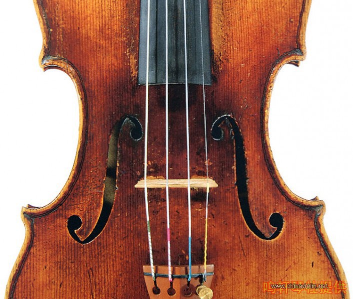

发表于 2017-11-15 12:33:58 | 显示全部楼层
tangyf 发表于 2017-11-15 08:34
对,哪位老师能找两张具有代表性的图,让大家看看就明白了,也让大家学习学习,谢谢哈。 ...
上图左为斯式,右是瓜式,下图为古瓜琴
