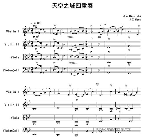

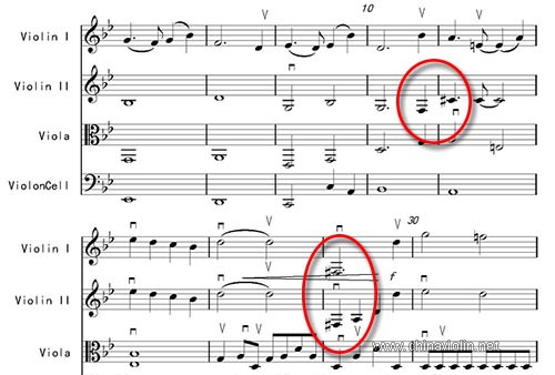

这是一个弦乐四重奏谱,可谱子上明目张胆地把音符写到了“弦外”,见下图:
这可不象是笔误啊,旋律写法挺正常,
那么,小提琴弦外的音怎么拉?难不成再备把中提?中提琴有次中音谱表,小提是G谱表,如果有次高音谱表也可理解。
或许还有其它原因,这正是我要知道的......

会不会是为五弦的小提琴专门写的曲子呢?
74781
发表于 2017-11-12 12:34:52 | 显示全部楼层
这是明显的错误,中提琴谱也超出了最低的C音。你这谱哪来的,不会是出版的吧?

这个乐谱来自于“曲谱网”,见下图:
重奏编配人可能是外国人,从谱中看,不象是人为错误,
因为从谱号,音符规整度观察均不是手写或打谱软件(打谱软件不可能把提琴谱特有弓指法表情做到如此到位)所为,纯一种印刷体的出版物。
那么,我想到另一个可能,确实很罕见的,那就是:
中国弦乐有一种做法,调低乐器标准音高以适应某种特殊效果,比如《二泉映月》,二胡必需这样做!
同理,小提琴是不是也有这种做法呢?
G弦调低一、二度(甚至中提,大提),以营造乐曲需要的特殊韵味?
如果真没错,我想这能如此解释了。
你说的另一种方法(调弦法),在古典吉他里常见,比如“卡诺的圆舞曲”和泰勒加著名的“阿拉伯绮想曲”就用了此法。或因孤陋寡闻,小提琴没见过用此法的,不过乐谱印刷错误并不少见,多因没有专业人士把好“勘误  详情 回复 发表于 2017-11-13 08:22

发表于 2017-11-13 06:53:47 | 显示全部楼层
中提琴谱出现了最低的E音,比中提C音还低了6度,再多一根弦也不行。应该是错的,我估计是钢琴谱改编的业余人士写的。

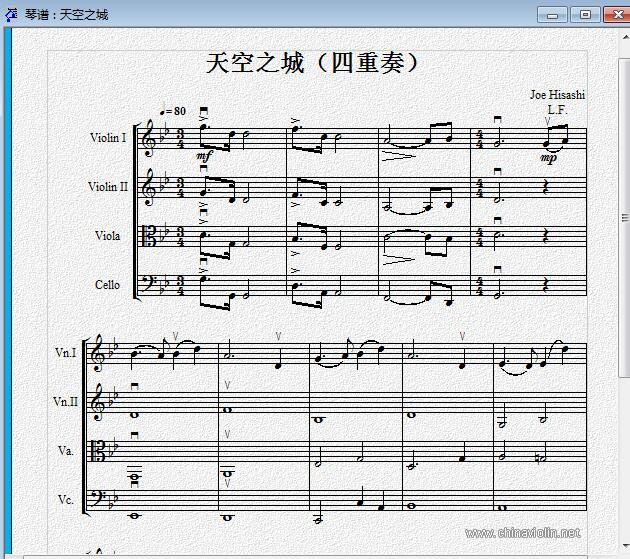

这个是我打的谱,屏幕分辩率不夠,打印出来很清。

同意ZZLINFEI的观点!我专到曲谱网里找到这个谱子,通读后觉得这首四重奏改编除对弦乐不通外,四把乐器声部分配也没有一点色彩可言。原本很美的主旋律进行中,除了30到37小节1、2Violin出现简单的平行三度外,几乎都走同度。没有主题交织,完全没有弦乐四重奏的味道。Violin2和Viola对主题的附和太贫乏,Cello表现更无味。对低于G3及Viola的弦外音处理只有上翻八度。
33403
发表于 2017-11-13 17:39:27 | 显示全部楼层
久石让的天空之城交响乐总谱是降B调,钢琴谱原版是C调的。我猜想四重奏编写者可能手头没有该总谱,用钢琴原谱在计算机打谱软件上进行改编的。四重奏谱完成后,为了增加乐曲的神秘色彩,在计算机软件上用Nudge Down快捷键处理降B出来的结果,如果改降E调不至于出此纰漏,呵呵。不过即使用C调写也溢出了?只能解释作者不清楚弦乐组乐器的音域。

发表于 2017-11-13 17:42:58 | 显示全部楼层
我用西贝柳斯制谱软件(目前世界顶级制谱软件之一)试打了一下,当音符超出小提琴音域时在乐谱输入界面会发出警示,音符颜色变成红色,导出的曲谱在错误的音符上方会出现叉号,同时导出的音频时,超出音域的音符也无声。所以在正规的制谱软件中,这种超出音域的错音在乐谱中就不能正确显示。

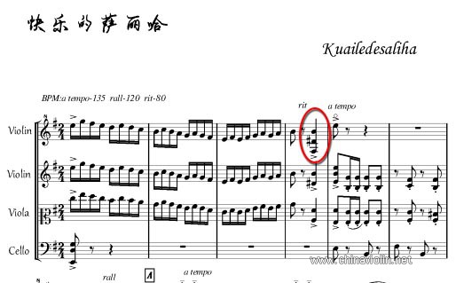

现在,遇到错谱也淡定了,这不:
当下正练习的“萨丽哈”,整个谱子相当地靠谱,就是第一行一个音“脱弦”了:
我的做法是省略了和弦的根音,这样与后面一音更具导向性,不知这么做靠谱吗?
顺便问一下,谱首的 BPM 是什么意思?
BPM(Beat Per Minute)在音乐里指的是每分钟节拍数的单位。  详情 回复 发表于 2017-11-19 09:23
