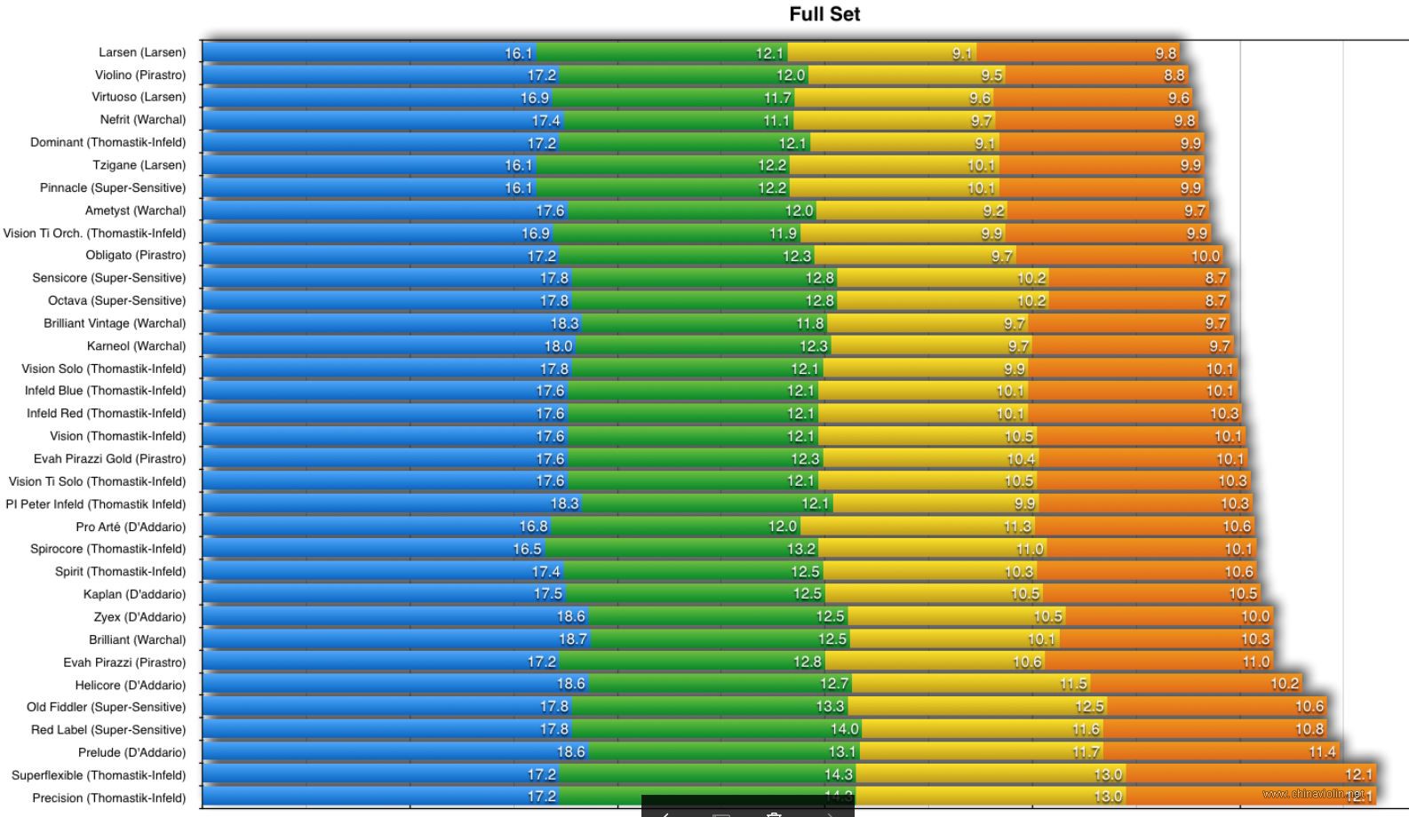

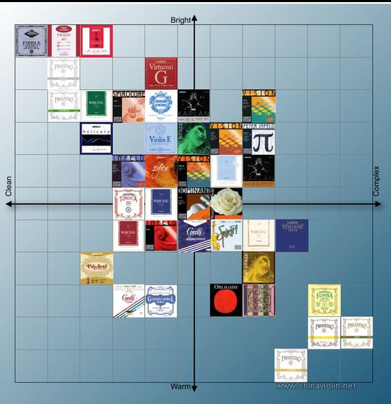

图片为弦的压力和弦的特性

感谢共享好资料。第一图似乎应该是“张力”。
感谢指出错误!是张力 tension。。。 单位是Ibs  详情 回复 发表于 2017-10-20 11:13
第一图似乎应该是“张力”。或是拉力。单位是磅吗?肯定不是公斤!  详情 回复 发表于 2017-10-20 09:40

发表于 2017-10-20 09:40:04 | 显示全部楼层
30811
 楼主| 发表于 2017-10-20 11:13:15 | 显示全部楼层
单位是Ibs
