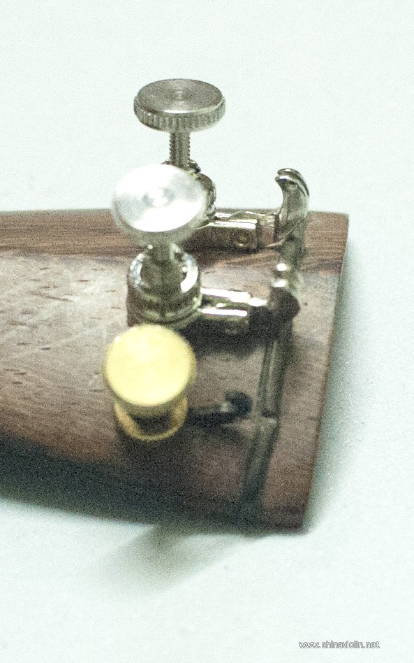

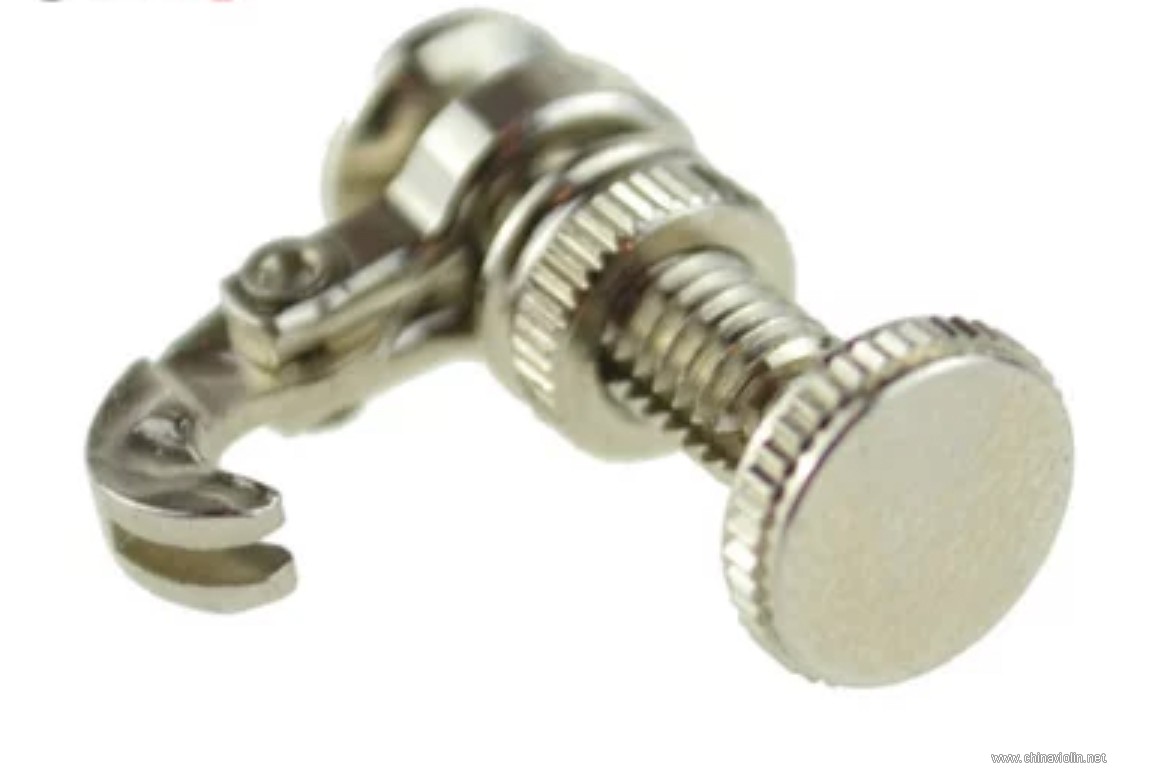

我在假货宝上买了这种微调,wittner的,因为可以同时适应球尾和环尾,就买了这款,买了俩。
我想仔细说一下这个产品。我的琴因为A弦轴不好用,为了把A弦调准,经常调弦轴在一丁点儿微小的转动范围内扭来扭去为了获得A的音准,结果A弦在琴枕处常常磨破,我的每套琴弦都是A弦的琴枕处先磨破(现在用的多米,A弦破皮更快了),为了避免这个问题,我考虑用微调,但是不想用那种把弦的长度变小的、从拉弦板伸出来一段的微调。因为A弦不方便把尾球取下来(多米南特135b套弦),所以我考虑能挂住尾球的,就选择了这种微调。
发货、物流、产品的做工我都没有意见。
不满意的地方是这微调装上拉弦板的A弦那儿,只装了一个,安装好琴弦调好音之后,一拉,整个琴的声音立即变差了,4根弦都变成了金属嘎嘎声的那种发音,没有了木头震动感觉。 就是劣质二胡、劣质板胡那种声音。还好,老子只装了一个,如果A、E两个位置都装了那我这琴就堪比150元的琴行性价比之王了。
虽然我的琴不是特别贵重的,但是从2000年开始拉这把琴到现在,它应该有什么样的音色表现我心里是有数的,因为这个微调,整个声音的品质变得不行了,我无法接受这种声音,所以我就把微调取下来了,还原为之前的状态,音质音色就回来了。 我没有想过退货的事情,因为一来本来不贵,二来商家没有什么失职的地方。 但是,上了这种微调声音变差,作为拉琴的人我有必要说出来。
我没想到这么小个东西,而且是装在拉弦板上的,就对声音的破坏力有这么大。有人说微调对音色有改善,我觉得是没改善还变差了,毁灭性的。哈哈。可能我的琴太烂了吧。反正微调这玩意儿,我是玩不上了,没那个命呀,我死了这份心了,还是用力扭弦轴吧,哥们儿左手机能见长啊。

发表于 2017-10-19 22:53:30 | 显示全部楼层
我曾经买过一只,发现这种微调设计有问题。装上弦后,弦高于拉线板,改变了弦的拉力。特别是装一只,其它弦都正常,唯独这只高那么多,音色好才怪。

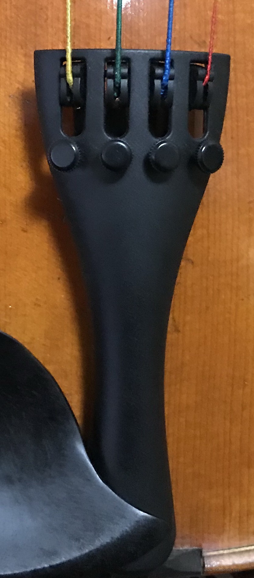

发表于 2017-10-20 00:38:46 | 显示全部楼层
这种进口小提琴上的拉弦板和微调会影响多少音质?不过用着挺方便的,好像不是金属材质的,调音时基本不用动弦轴。请大家指点。如果更换拉弦板,用什么材质和牌子的好?哪里可以买到?另外微调买什么样子的?
我特别喜欢这种。。。很便宜,亚马逊上10美金一个  详情 回复 发表于 2017-10-20 11:23
这种拉弦板在琴展只售五元一个  详情 回复 发表于 2017-10-20 10:24

发表于 2017-10-20 10:24:38 | 显示全部楼层
洛阳爱好者 发表于 2017-10-20 00:38
这种进口小提琴上的拉弦板和微调会影响多少音质?不过用着挺方便的,好像不是金属材质的,调音时基本不用动 ...
这种拉弦板在琴展只售五元一个
山寨的什么都便宜,但是某宝上一般93元一个。进口的螺丝也是黑色的,细小,拉弦板里面有凸起的品牌字样,精美,非拆下来看不清。这种拉弦板估计整体上不会怎么样影响音质,那种木质的(乌木的)也不贵,10几元也有,  详情 回复 发表于 2017-10-20 23:25

从图看,我认为楼主的新微调把弦的尾部太高了,这样就减小了该弦对琴码、音板的张力,同时也增大了G、D弦对音板的张力,故此致使音色改变可想而知。
有道理。由此这个产品算是不算是一个失败的产品?  详情 回复 发表于 2017-10-23 17:12
