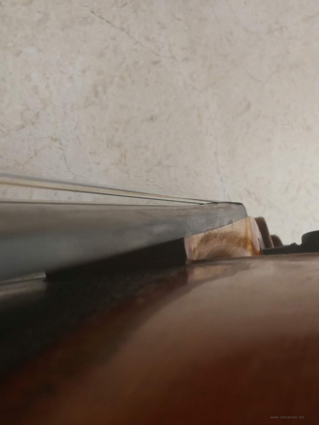

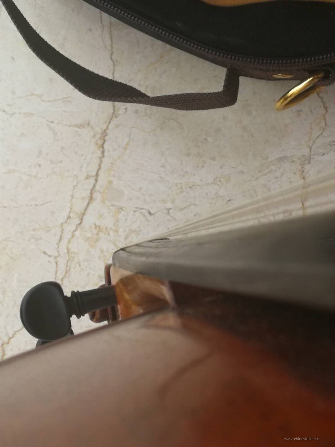

近期收了一把老琴,音色很棒,可惜琴颈有些变形了,指板呈凹型。跪求高人指点,怎么能把它弄直?

你要是来一个整体照片,让大家能更直观的看下琴

发表于 2017-10-16 18:51:31 | 显示全部楼层
它就应该是这样凹下去的

 楼主| 发表于 2017-10-17 12:56:56 | 显示全部楼层
不会啊,其他的琴都是直的。

发表于 2017-10-17 14:49:41 | 显示全部楼层
可以考虑换一个指板。

发表于 2017-10-18 00:29:16 | 显示全部楼层
您好,这个是老琴里很普遍的现象。如果只是指板塌了,更换一块指板就行了。但是如果琴头低了,还需要调整一下。这个和琴的音色很有关系,所以建议还是找专业的人士给调整一下。我自己一把琴也是这样,这几天正在换指板,等弄好了我发个修理的帖子,您可以看下。

发表于 2017-10-18 22:12:47 | 显示全部楼层
把靠琴头部分削去一些应该不难。

发表于 2017-10-20 15:33:19 | 显示全部楼层
小提琴指板本来就不笔直,是凹下去的,这是一条垂链线。G弦中部最低处下凹1---0.75毫米,E弦一边下凹0.5毫米,这一垂链线的均匀下凹,保证琴弦振动时不碰到指板而出噪音。也保证按弦时手指的顺畅与舒适......。下凹过度则手指按弦困难。指板表面弧度的修整是相当困难的(除非是一把劣质琴,随便玩玩而已)。更换新指板时都不能乱打磨这个曲面,只能磨背面,以保证指板的横向弧度、纵向垂链线、中轴线不被破坏。你这把琴我看是原本琴颈台不平,造成指板下凹过度,末端上翘。你可以参照标准的参数修刮表面,也可以卸下指板,垫平琴颈台后再对指板校直,粘合。
   如果有价值,可请人修理。

发表于 2017-10-26 21:59:19 | 显示全部楼层
从照片看,这把琴颈歪了,换指板企图用指板校正琴脖子,除非换上超硬的紫光檀,这个料没有现成,自己做这么个指板恐怕……
