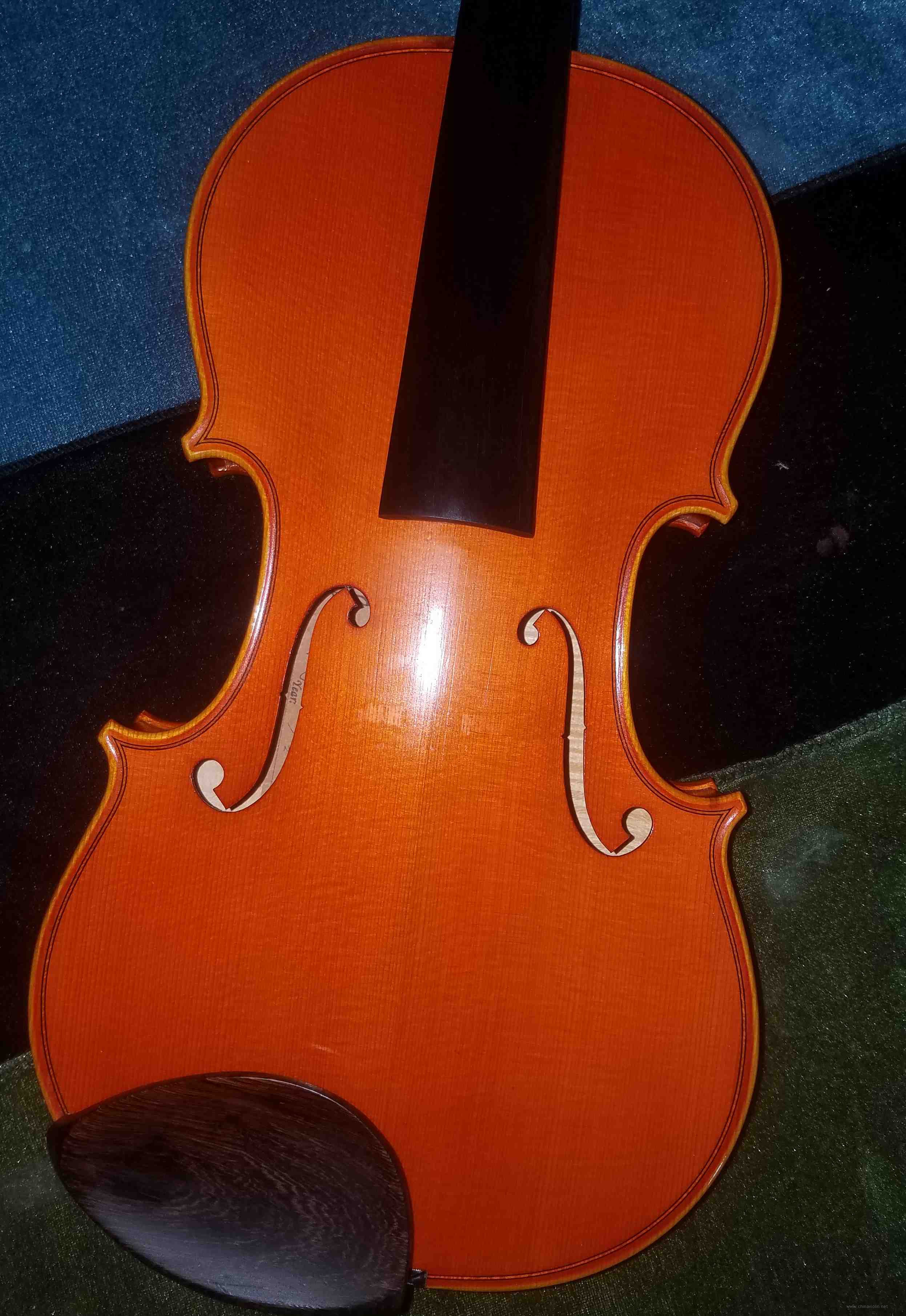

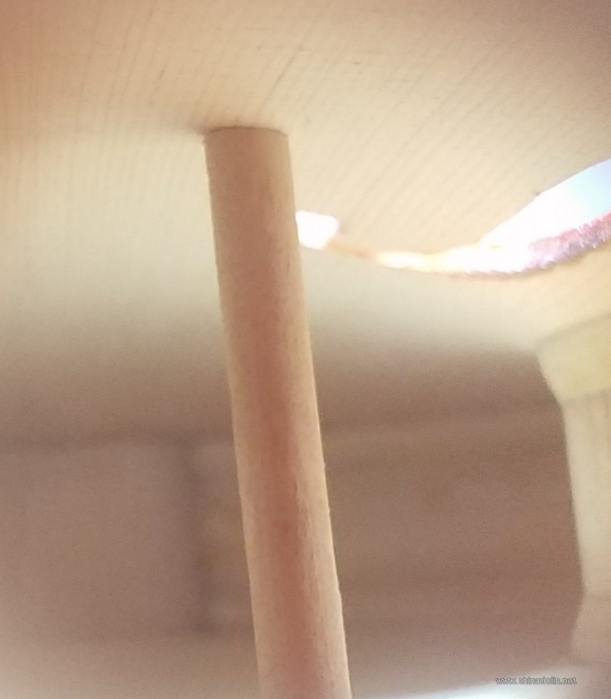

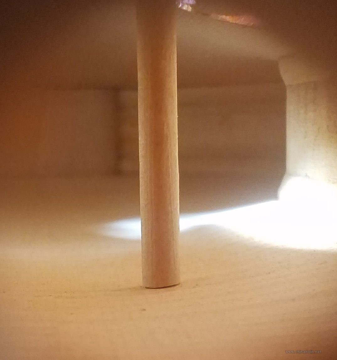

购买了一把感觉还行的琴,价格也不便宜,去外面调整音柱(仅修整未更换),收了150元,店主先嘲讽琴各种不好,说机器痕迹严重,然后在那调试了五分钟,结果回家自己一看有点疑惑,大家来看看这调的水平真的值150元吗,还有大家看看这把琴做工如何,个人感觉做的还可以。直接上图。

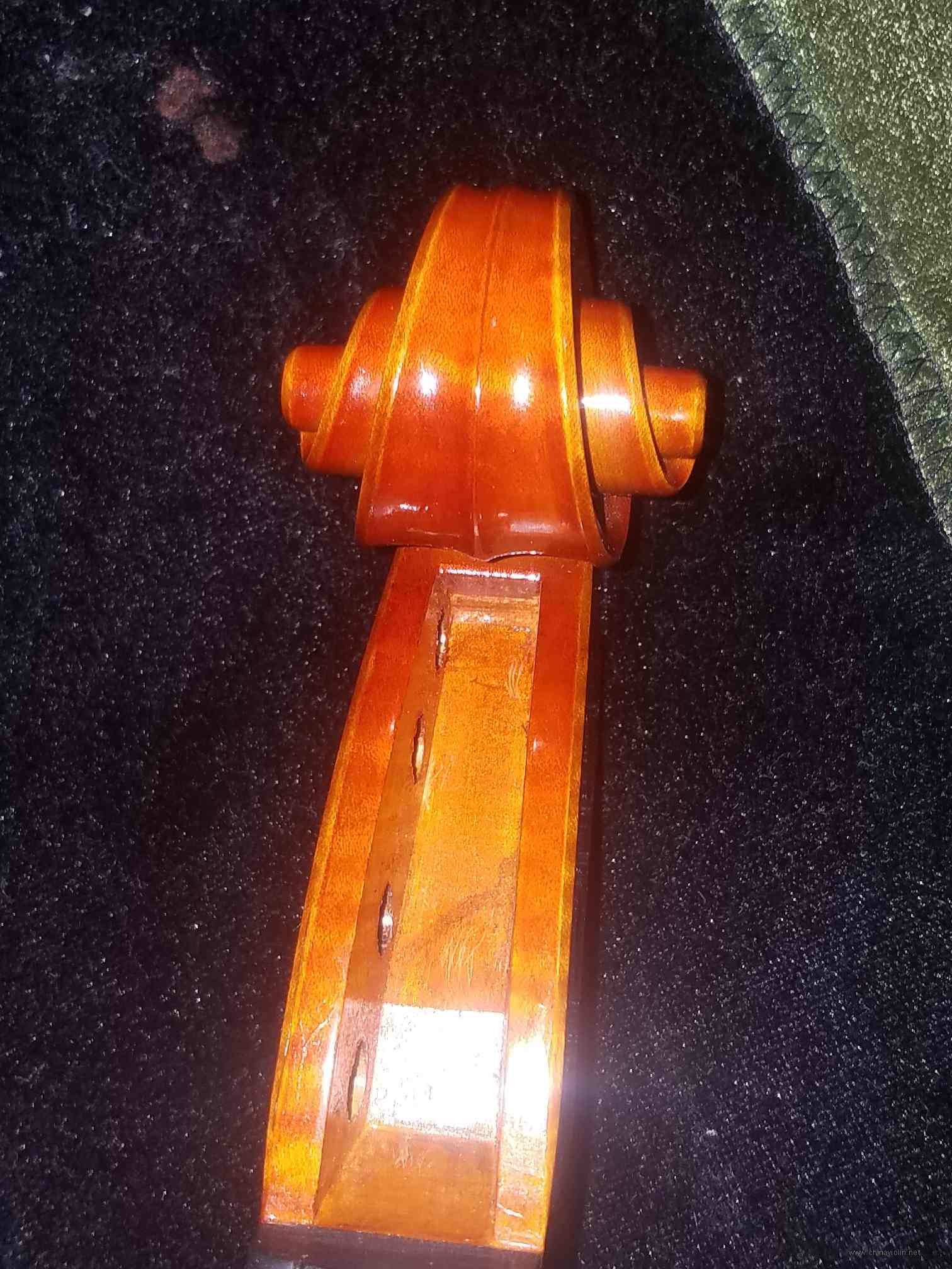

个人感觉还可以。不过调音柱的目的是为了音色更好,楼主有没有上弦拉下试试,看看音色有没有改进。另外我所见的手工琴大部分弦轴箱内都是染黑的,楼主的琴弦轴箱内没有上色,其他的我觉得都还不错。

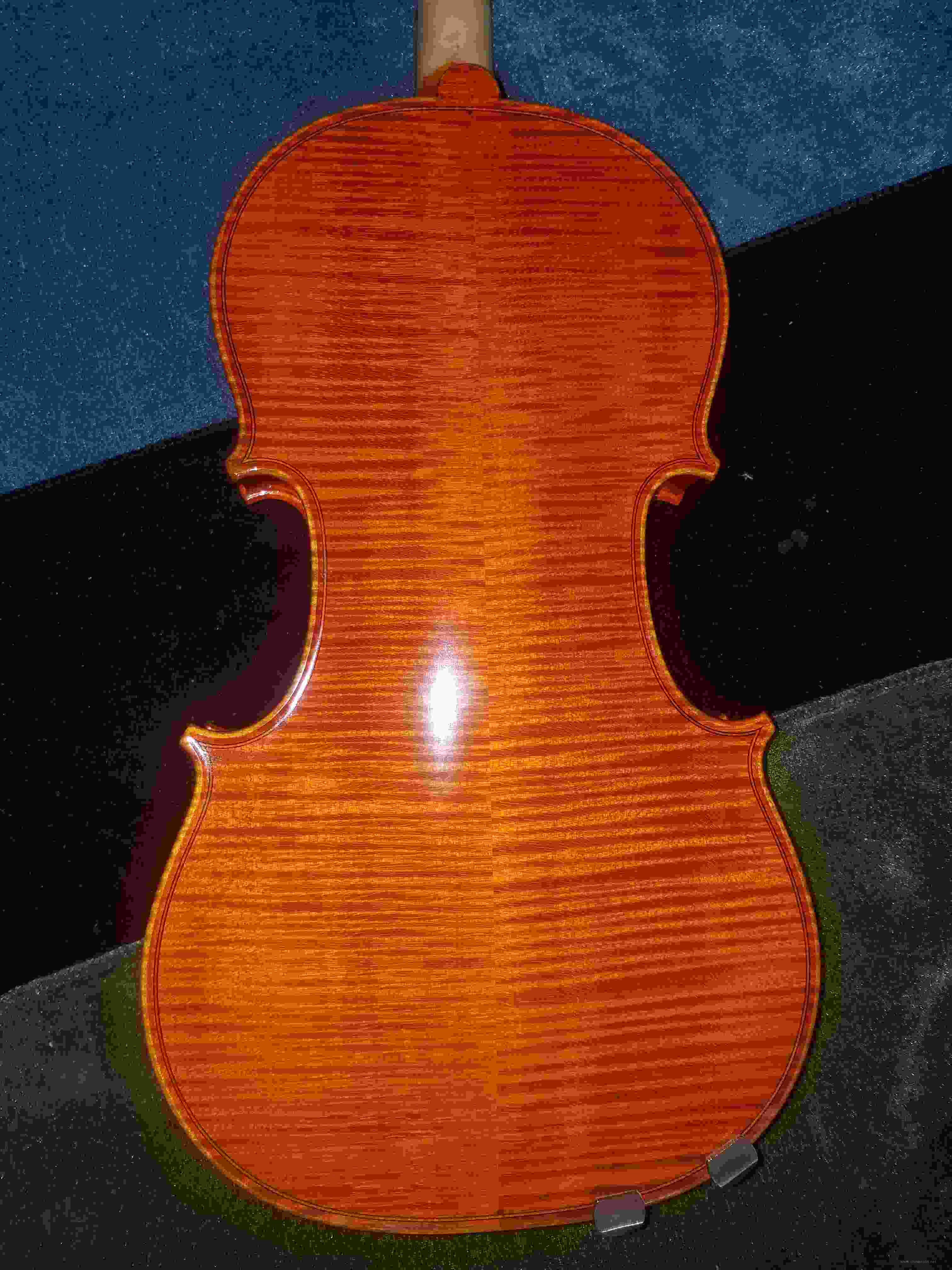

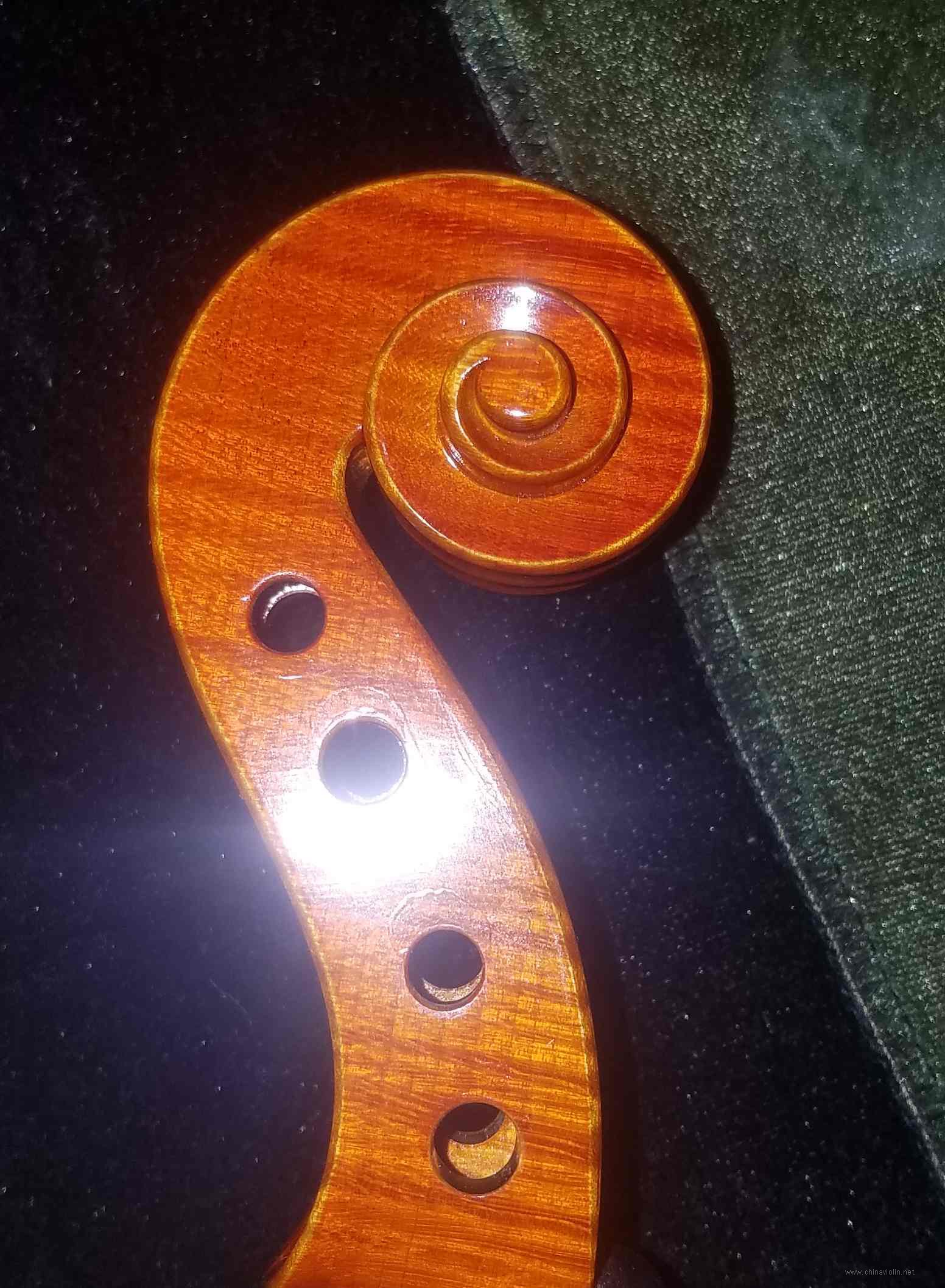

音柱看音质,所以无从评头论足,因为楼主已经提出请大家评判做工,我这个外行就斗胆提几点个人看法:
1、从图片看内部面背音板都没有做表面封闭处理,将来受温湿度影响会比较严重。工艺缺失一;
2、f孔和弦轴槽都没有做黑漆封边处理,工序缺失二;
3、琴码处痕迹显示油漆未干,工时不够,厂琴急于交付嫌疑。工艺缺失三;
4、上述痕迹还暴露琴码码脚配合不当的问题,这个在合琴调音阶段是应该要先磨合解决的,不能将就,故为工艺缺失四;
5、C角缺乏刀削棱角,显然后期砂纸大力打磨,不是一般手工琴师傅的风格,工艺缺失五。
但是楼主不要悲观失望:
1、图片上看该琴宏观物理风格规整完美,白胚工艺不管是机制还是手工,显然都是精心打造的结果;
2、油漆工艺娴熟,不拖泥带水,几乎看不出缺陷;
3、内部整洁,材质白皙干净,风干年限应该足够;
4、个人感觉面背板纹路规整,材料上乘;
5、琴头加工严谨,虽然也有强烈机制的嫌疑,但是用户要的是结果,过程就不要太计较。
然后最后要看音质,这个才是最重要的!

如果调整到位,这价就值(个人觉得稍贵),显然通过图片看,音柱的两个端面不平整,有两种可能,要么敷衍了事,要么手艺般般。
另外音柱的材料也一般

从图看音柱安装存在明显问题。

音柱的端面不是应该完全贴合琴板吗?如果留下缝隙,可能有杂音。从图上看音柱似乎修整的不到位。

音柱上下端没有和木板完全结合,有明显的缝隙,不值150元。
