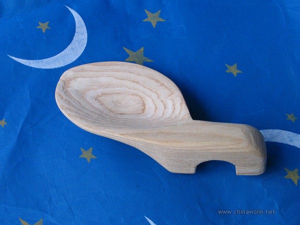

我脖子太长了,需要5cm高的腮托,国外腮托类型高度可以自选,国内的市面上找不到这种高度的,单独找人做据说要400元一个,我还是自己刨一个吧。
不过没有手艺,这里的专业师傅好多,发一个教程吧,把各个步骤的照片贴一下我认真学习下,就想给自己刨个不用偏着脖子的木腮托。
我不用肩垫,那玩意儿对我来说没有啥用处。

你先去找一块木头,尺寸不小于130*70*30(长*宽*高),最后这项的高度你可以根据自己脖子的长度,做增加调整。
然后准备工具,至少需要:锯子(钳工钢锯)、木工平凿、半圆凿、木锉刀、手电钻和常用钻头(直径3、4、5、6mm)。
接着划线,在木头平面上画出腮托的俯视图,在木头的侧面画出腮托的侧视图。
开始动手吧!用各种工具去除不需要的部分,剩下需要的部分,做出你想要的腮托。
这是我试着做的腮托。
师傅您好,太谢谢您的指导了。 另外,那两个螺丝孔应该怎么钻出来?  详情 回复 发表于 2017-10-4 13:19

师傅您好,太谢谢您的指导了。
另外,那两个螺丝孔应该怎么钻出来?

螺丝孔用电钻夹上小钻头钻出,(钻头直径要略小于螺丝直径)事先要量好两孔的距离和高度,划线,用手钻钻个小孔定个位。
看来你对工具的使用不太熟悉,要注意安全,使用凿子等刀具前要将木块固定好,左手不可放在刀口前。
