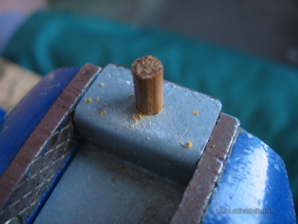

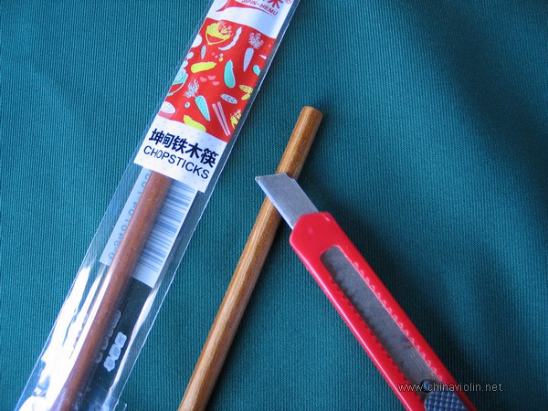

    想做一个空心音柱试试,听网友说铁木做音柱也不错,材料就选用铁木筷子,正好超市有零卖的,一块钱一双。
1、先用小刀把筷子的四个棱角刮圆。

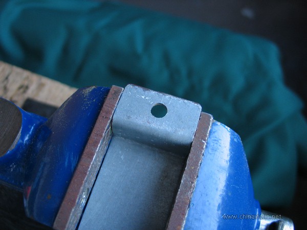

2、然后在铁板上打出一个6mm直径的圆孔。
3、把筷子从圆孔中轻轻敲入,这样筷子就变成6mm直径了。

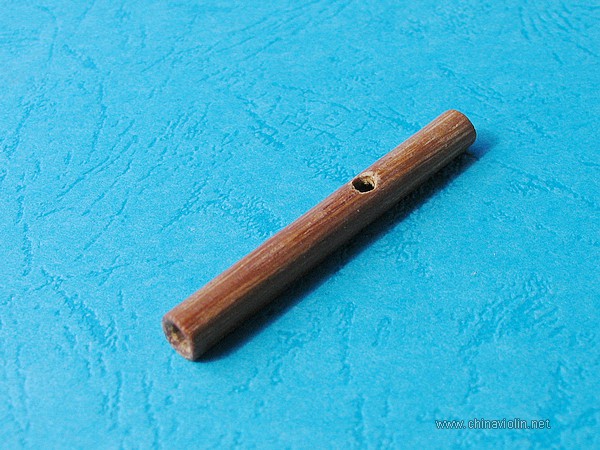

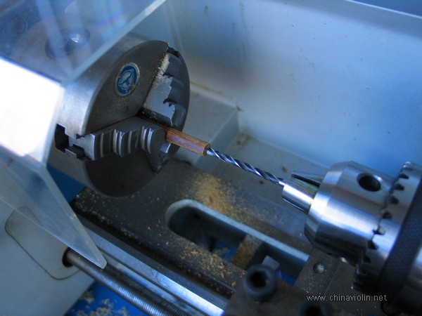

4、锯下60mm一段,用小车床在音柱中心打一个直径3mm的孔。因钻头不够长,需要两头钻孔。
5、有朋友说:音柱中间也要打个孔,能把声音放出来,于是我在这个位置上也钻了一个直径3mm的孔。
    再按照原来琴上的音柱长度锉修好,装进小提琴试试音,果然与同样材料实心音柱的声音不一样,特别是E弦,明亮不少,竟然还有些空灵的音色。想改进E弦音色的网友不妨一试。
