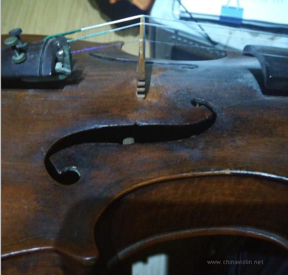

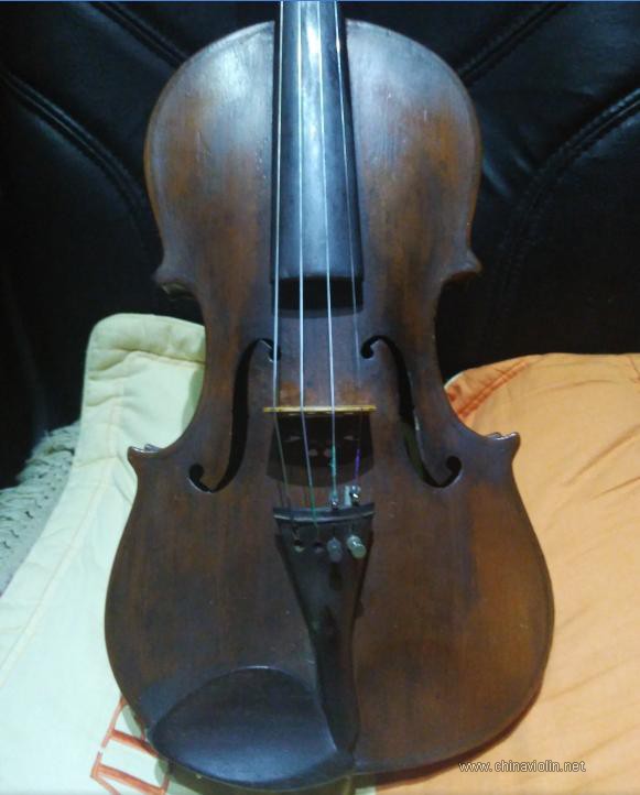

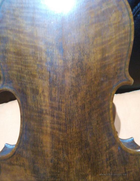

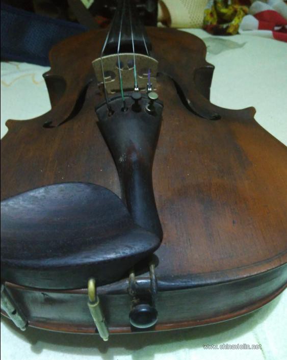

这把琴感觉音质不错,比我一万多的另外一把感觉好很多,因无标签,所以不知道是啥牌子,花纹特殊,像人工做的,音柱太靠近马桥,不敢乱动,有知道的琴友吗?谢谢指教。

发表于 2017-9-30 22:02:12 | 显示全部楼层
低音柔和,共鸣不错。高音比较差,发不出声音,有毛刺。可能是音柱正顶在右码脚上,音板无法振动,仅靠左码脚带动音粱震动所致
谢谢点评,就是不会调音柱,我把马桥向前移动试过,音质好一点,但微调会接触面板 这把琴音量大,但不刺耳,感觉听起来还是舒服的,就是调不了音柱,怕搞坏面板,本地没有提琴专卖店,找不到懂提琴的师傅  详情 回复 发表于 2017-10-1 13:30
13369
发表于 2017-10-1 09:41:52 | 显示全部楼层
找师傅调调,再修修码子,会大大改善的。也可以自己向下移5—7MM音柱,码子A弦处磨薄多一点等,可能就大有改变。其它的,估计要师来傅调了。
谢谢指导,可惜本地找不到懂提琴的师傅  详情 回复 发表于 2017-10-1 13:31

 楼主| 发表于 2017-10-1 13:30:40 | 显示全部楼层
ljhyjx 发表于 2017-9-30 22:02
低音柔和,共鸣不错。高音比较差,发不出声音,有毛刺。可能是音柱正顶在右码脚上,音板无法振动,仅靠左码 ...

 楼主| 发表于 2017-10-1 13:31:43 | 显示全部楼层
zjljl 发表于 2017-10-1 09:41
找师傅调调,再修修码子,会大大改善的。也可以自己向下移5—7MM音柱,码子A弦处磨薄多一点等,可能就大有 ...
谢谢指导,可惜本地找不到懂提琴的师傅

发表于 2017-10-1 20:30:21 | 显示全部楼层
国产老琴,有这种背板花纹已是很不错的了,但制琴工艺难与今天的手工琴相比。不会装音柱就别动它,否则音柱倒了就麻烦了。出差的时候,约下外地制琴师或找琴行调一下,很快就可以搞好。当地玩琴的人,应该也有会装音柱的,虽然可能装的位置可能不够好,但总比顶着琴码脚强点。
非常感谢 并再发此琴的一段录音,拉得不好,不过琴音好听  详情 回复 发表于 2017-10-1 20:51

发表于 2017-10-1 20:59:49 | 显示全部楼层
听了声音,就是音柱装得有问题,没装好音柱,就没有拉的必要。要调好一把琴,学问很多的。
看到师傅修复的琴,真的太敬佩了,我是云南昭通的,请问师傅贵居?  详情 回复 发表于 2017-10-2 22:52

发表于 2017-10-3 07:57:39 | 显示全部楼层
这把琴音量大,但不刺 ...
请参阅本论坛过往有很多关于调整琴码音柱的文章。只要肯动手,且够耐心,够细心,自行调整达到七、八成,乃至八、九成效果,不是没可能的。(业余)小提琴爱好者,还是要学一点动手做的能力,尤其是不容易找到师傅的情况下,很有必要自行解决。
74781
发表于 2017-10-3 10:43:42 | 显示全部楼层
拉得很好,但是琴的音质真的不敢恭维,特别是高音不亮,只有胡琴的感觉,请恕我直言,个人不喜欢这种琴声。
发表于 2017-10-3 15:12:09 | 显示全部楼层
音柱离琴马太近了,影响发音。如果调好了,音色会提高不少。

 楼主| 发表于 2017-10-4 00:18:07 | 显示全部楼层

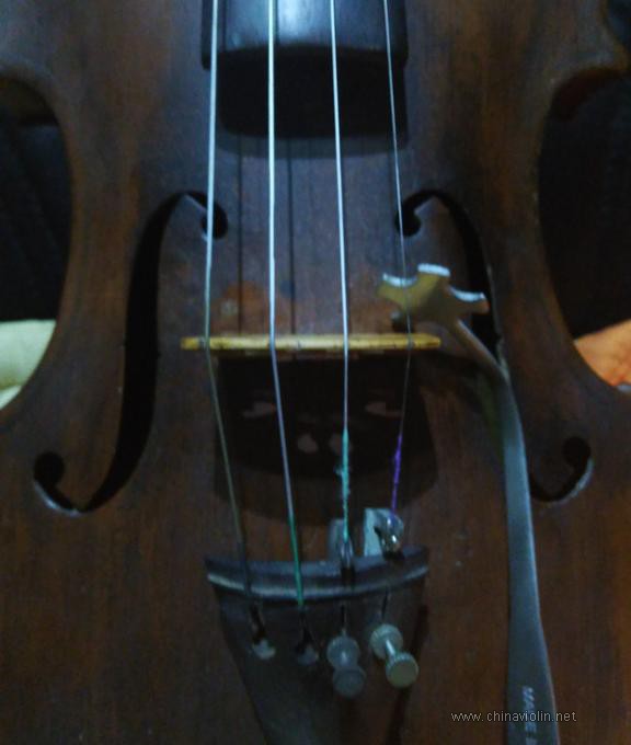

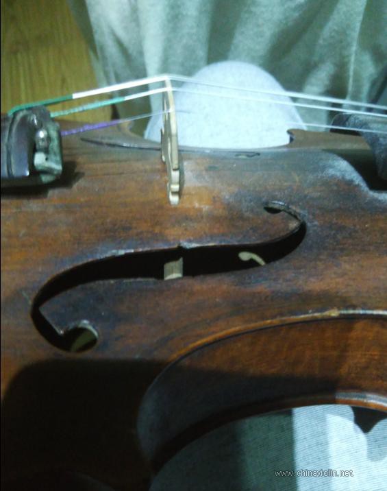

谢谢各位琴友热心指导,隔行如隔山,在网上看别人安装音柱,5、6分钟就搞定了,我干了两小时左右才勉强安装好,并且换了一个好几十年的老桥码,就看明天试音如何了

 楼主| 发表于 2017-10-4 23:50:37 | 显示全部楼层
改过音柱的音质,感觉好多了

发表于 2017-10-5 09:30:29 | 显示全部楼层
高音已有明显改善,共鸣增强。另外,尾绳太长了。
谢谢宝贵意见 同时也谢谢版主提供的平台,使我学到了不少小提琴方面的知识  详情 回复 发表于 2017-10-5 13:42

 楼主| 发表于 2018-7-10 22:57:01 | 显示全部楼层
听取各位琴友建议,换了尾绳,去掉了A弦微调,移动了音柱(但自己手脚不利索,有轻微擦伤,而且音柱可能还是歪斜,不敢再乱动了)。幸好音质还勉强点,如果以后有机会,找个好师傅好好修整一下就太好了。
