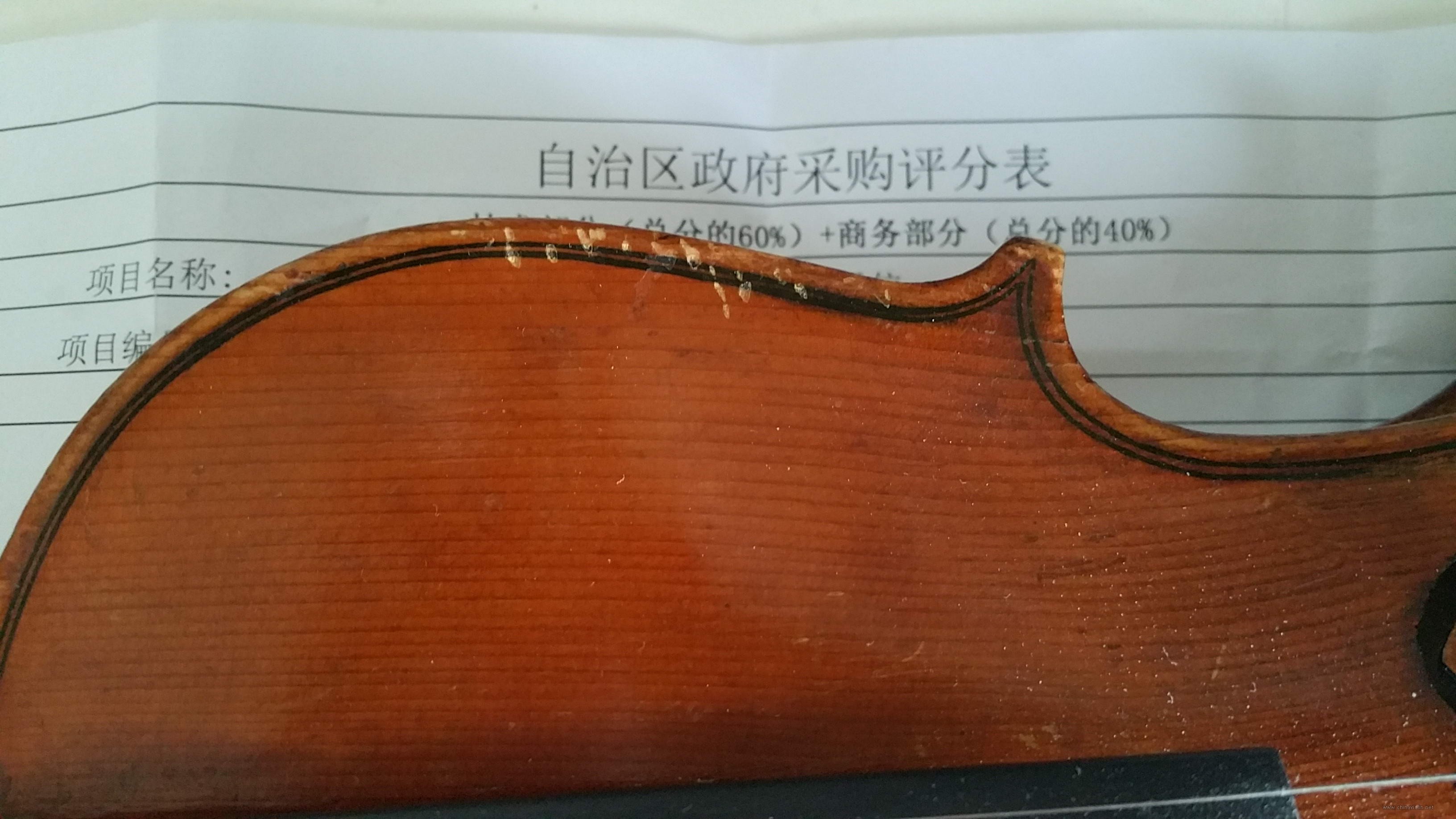

各位老师,我的琴不小心划伤了。不知哪位老师给个修复建议?谢谢!

要是想补平漆面是相当不容易的;但要是想消除白色痕迹可以试试下面的方法:用毛笔蘸少许纯酒精,用笔尖轻点白色痕迹,如果是酒精漆的话,白色痕迹会慢慢消失;酒精蒸发后如果白色痕迹没有变化,那么可以在白色痕迹处涂上一点核桃油,核桃油干后,白色痕迹就会淡化了。注意的是,毛笔蘸的酒精要很少,正常的漆面始终都不要碰到酒精。要是没有核桃油,那么取一块核桃肉,用钳子夹一下或锤子砸一下就能有很少的油渗出。核桃油见光一般两三天左右会干。以上建议但愿对你有用。

做旧的过程,何必在意。非要修的如新,最好找原制作师,很容易就修复了。

我主要是怕时间长会腐蚀镂空的。有人建议用清漆不知行否?

千万别用清漆!这伤应该是拨弦时马尾库碰撞所致,以后得注意避免再次伤害。

我这把琴是儿子在意大利给我淘的一把旧琴。声音还不错!划伤了挺心痛的!
