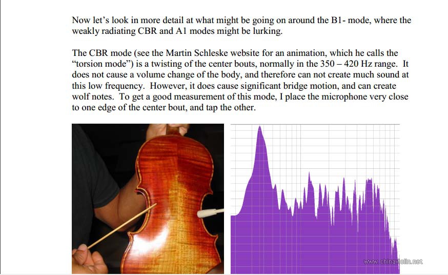

 楼主| 发表于 2017-8-4 14:27:25 | 显示全部楼层
1.还是假设,这样容易讨论些.假设CBR的频率太低,除去材料和琴形的原因,大多数是因为中腰处琴板边沿做得太薄或中腰处的側板太薄.中腰处琴板边沿做得太薄会很敏感地让琴板的M5模式的频率下降.B1-频率和B1+频率是和M5频率相关的(是密切或非密切相关是有分歧的).再说,B1-,B1+,CBR,A0,A1这些模式间是有强弱不同的偶合(coupling)的,什么是偶合呢,就是一个发生变化,会牵连另一个也发生变化,或影响另一个也发生变化.影响程度各不相同.(这里又出来先有鸡先有蛋,越扯越远了,国外讨论太久了).
2.在我的试验(或实验)中,凡是CBR频率太低,是测不出B1-和B1+的,后来,一碰到CBR太低,这架琴是放弃的.但不是说CBR对头就一定能测出B1-和B1+来,很多琴是测不出B1-和B1+的,还有其它因素的影响.
3.提琴声学派(假设还有)是十分重视B1-和B1+的频率,幅度,相互关系的,提琴声学派认为可以从B1-和B1+分辩出室内乐用琴,交响乐用琴,独奏(或协奏曲演奏)用琴.
4.在国内,提琴声学不止是声名狼籍,简直是臭名昭著.我是颤颤惊惊写这回贴的,恕我直言,就是太多人不愿意踏踏实实地做试验(或实验),大胆假设小心求证.各位若有自己做的实验,不管成败与否,也请拍个有你自己在内的小视频与大家共享.
5.附上国外制作师论文的(就是敲击法,有时会辩认困难,可以用的)有关剪贴,中文大意是(CBR)模式...,不过它确实引起琴桥的运动...,...,原文完.
做全琴模式实验有两类,一是准全琴(不带桥和弦),一是真全琴(带桥和调至标准的弦,大多数不带腮托).
我是做真全琴模式实验,在桥旁或桥上加载,CBR影响桥的运动,就影响其它模式了.准全琴模式实验没做过,不能发表意见.
多说一句,提琴声学面临的最大课题,是(合琴前,油漆前)怎样预测成品全琴的B1-和B1+,我今年已经开始做这个课题,两年内不论成败,会发贴介绍给大家.
谢谢关注.

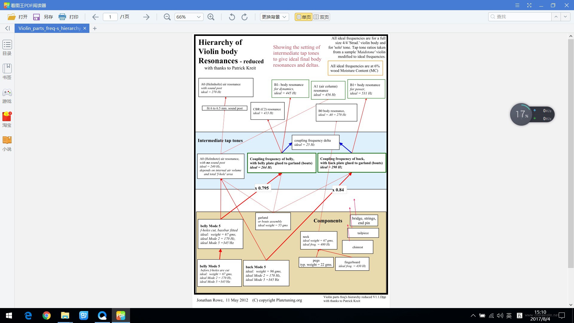

发表于 2017-8-4 15:14:14 | 显示全部楼层
楼主贴的那个国外文章,是D.Noon,美国的一位制琴师(业余的,退休后开始做琴)写的,还算不上论文或正式的东西,所以很多内容他也是在假设或者是在猜。
我还没有发现测不出来B1-或者B1+的情况,因为这是提琴与生俱来的属性,必然存在,所以必然反映在频率上。
世上万物普遍相关,何况是在一把琴上出现的不同的频率。但我确实可以做到单独控制某个频率,而其他的基本立正。正如楼主所言是强弱不同的偶合。
劝楼主别用两年的时间做试验,预测合琴前、油漆前和成品琴的B1- B1+,多读读国外一些论文,看看别人做的实证性研究,会有帮助。
大家都在做琴,只是用的方式不同而已,说白了,每把琴都是一个试验品,大家都在试验中。
附上英国一位先生做的试验和结论,可以把面板参数和合琴后的B1联系起来,供参考。
11万
133994
发表于 2017-8-4 15:26:40 | 显示全部楼层
回看了一下,我再补充几点:1、CBR受琴侧板的影响,但不大,主要受面板和背板的影响;2、我贴的图,那种方式我自己不会用,too young too simple,大家看看就好,别当真。 3、合琴后的B1-受侧板的影响比较大,注意。
不要以为上述观点是想象出来,也不要以为来自于国外某篇论文的支言片语,那些都too young too simple。我当然不会贴出来我做试验的过程,原因自己猜各人各不同。
