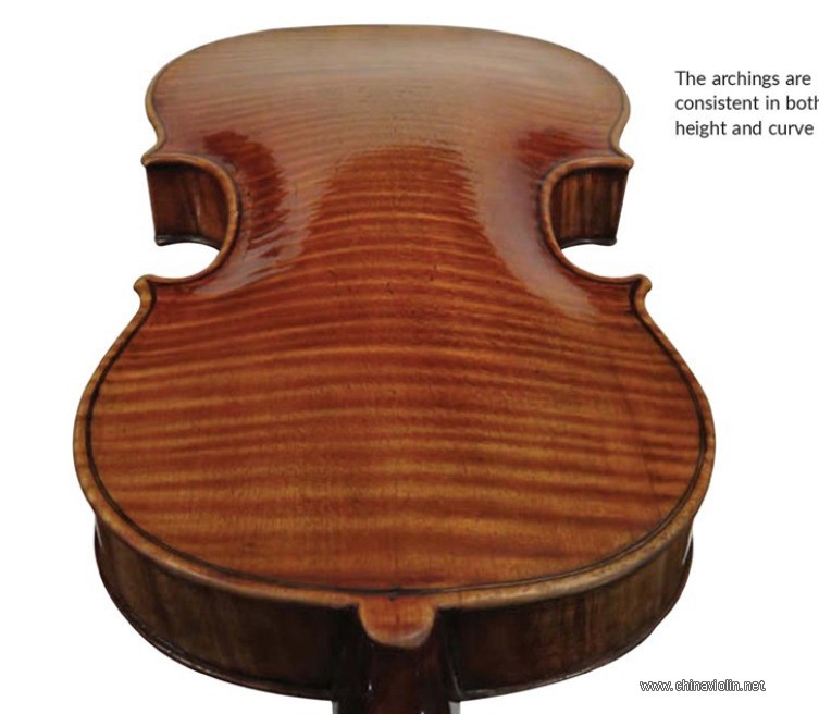

根据Charles Beare's的鉴定证书记载,1708年的“Dancla”依旧保留着原始的标签,直到今日乐器的状态依旧是很棒的。背板是一块独板枫木,花纹很深,几乎是水平方向的布满了整个音板。在这个阶段时期内,Strad似乎很喜欢使用独板来制作小提琴,而且几乎都是取自两棵原木。一种是较宽的很深的枫木另一种是很窄的花纹。“Dancla”使用的就是后面那一种窄花纹的,使用同样材料制作的乐器还有1707“La Cathedrale”和1709“Engleman”.

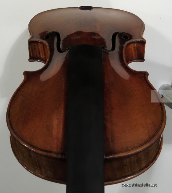

这支乐器的音板高度和弧度都是十分强劲带有视觉冲击力的,这是在新世纪开始之后Strad的一个主要变化。背板的弧高接近18mm,而弧度则是十分饱满的一直充满到乐器的边缘。琴型的下圆收窄比较缓慢,在中腰部分,弧度也是几乎充实了所有从镶线开始的位置,看起来十分强劲有力。
面板的云杉年轮比较密集。在音孔的位置略微变宽,而到了边缘又再次收窄。面板的弧高为17.8mm,几乎与背板一致,这显示了Strad是铁了心要做出一些他认为有必要的实验了。乐器的做工十分精准干净,没有留下任何的工具切削痕迹。这支乐器显示了Strad高超的使用刮刀的技巧,以及接下来的更精细的抛光工作,他使得很难抛光的面板被均匀的打磨到一个平面,并且也使得面板的年轮更加清晰可见。

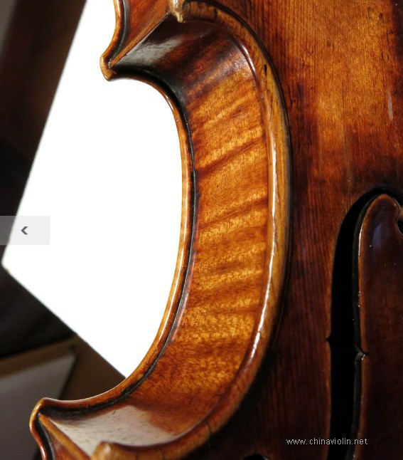

所有的弧度部分都制作的相当的精确,特别是边圈的部分十分的优雅。琴边到侧板的距离是经过二次加工的,为了避免加长的琴身使得视觉上开起来不平衡。在中腰C区域和琴角区域,这个距离是2.5mm,而到了上下圆地方则变成了1.7mm。而琴边的厚度一直是偏薄的,在琴角部分是3.7-4.0mm,中腰C区域3.7mm,上下圆则不超过3.5mm。琴边的翻边工作几乎是用小刨子和刀削成的,之后可能是由刮刀和锉刀再精细完成。整个外圈全部被精准的翻边,但是内侧却留下了一个明显的平台,这使得翻边的横截面略微成椭圆形,而整个翻边工作极为精细,没有留下任何的工具痕迹。 15.jpg

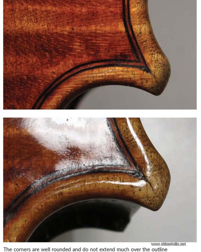

这支乐器的琴角部分,是十分典型的1705-10年Strad的风格,略短,圆圆的,很精致;带有一丝1690年之后的Long Pattern乐器的特色。镶线距离边缘的尺寸是3.5mm,琴角的蜂尖方向略微向外,非常典型的是在蜂针部分也是填进去的黑色粉末。在微型CT扫描下, 可以看到Strad的镶线工作室极为精准的,所有的镶线槽都是统一的宽度,深度。就像Sacconi说的那样,Strad使用专门的镶线刻画刀来完成这项工作。尽管最近的研究表明,意大利cremona提琴博物馆里面的所谓Strad的镶线刀可能并不是他使用的,但是我相信他使用相当相似的工具来完成这项工作。

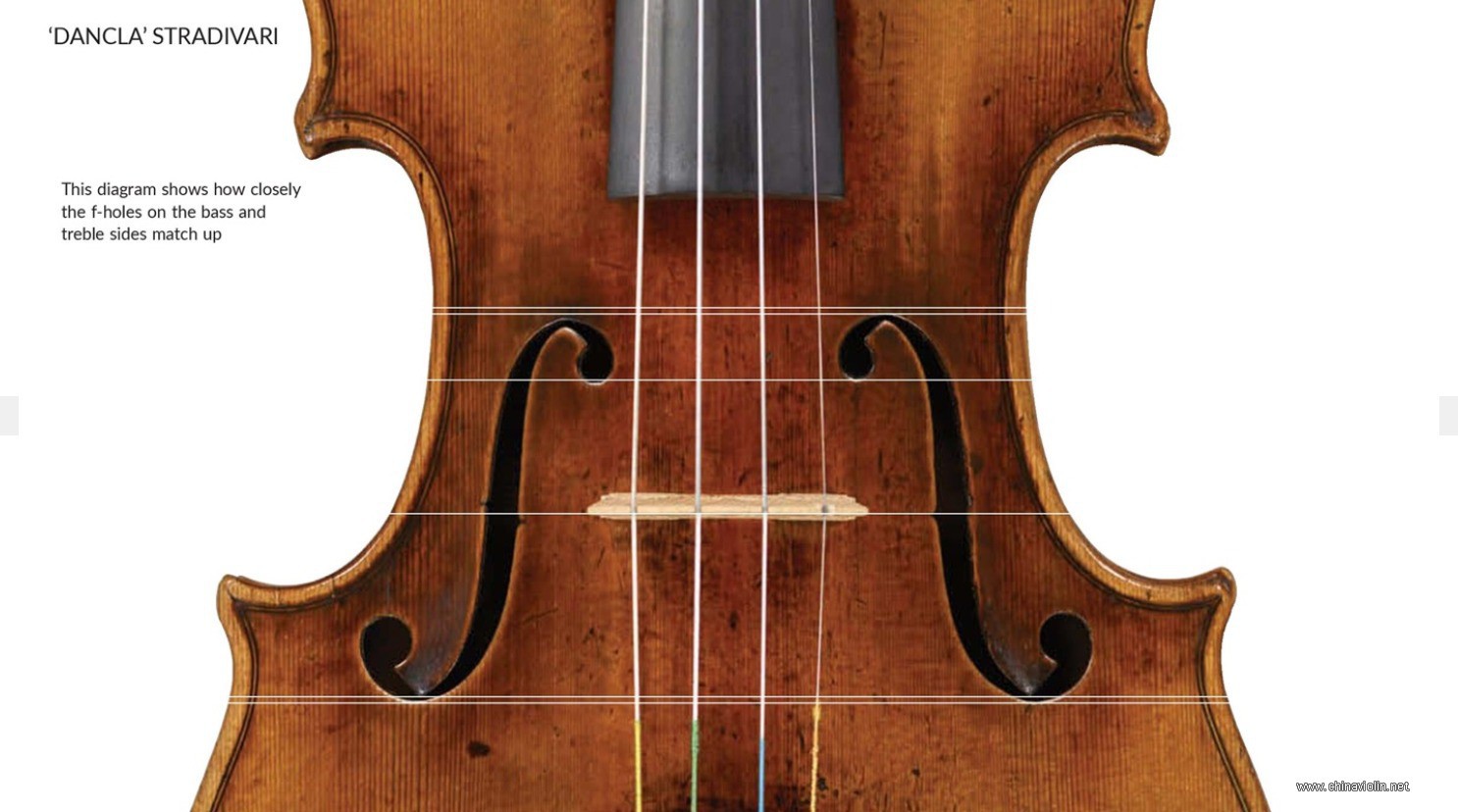

镶线部分的翻边工作是精准完成的,深度上在琴角处和中腰处略微抬起。琴边的修圆工作大概是在距离边缘2mm处开始的,有几个地方可以看到划线。尽管如此,整支乐器的翻遍工作并没有一个锋利的尖角,而是精妙的混合到了一起。尽管看起来完全是完美的,但是如果我们用手指放到翻边的区域,开始可以感觉到枫木的花纹是略有起伏的,应该是刮片加工后留下的。 19.jpg 乐器的音孔切口对应的有效弦长为197mm。音孔的两个上小珠并不是准确的在一条水平线上,高音侧的音孔略高1mm,带来了一丝不对称的美感;然而相反的,两个下侧的音孔大珠则是完美的在一条水平线上,音孔的摆放是稍加倾斜角度的,这使得音孔与圆润的弧度形成了一种和谐的美;上小翅也是经过修圆处理的,和上小珠形成匹配,给人整体上圆润的感觉。而下小翅的完美的连接了音孔与面板的弧度,并因为这个翻边的处理,使得音孔的边缘更加凸显。音孔的切口就像他所有的作品一样,是用刀切开的。

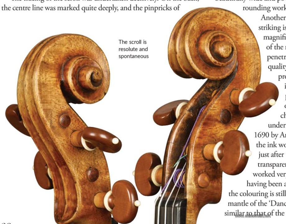

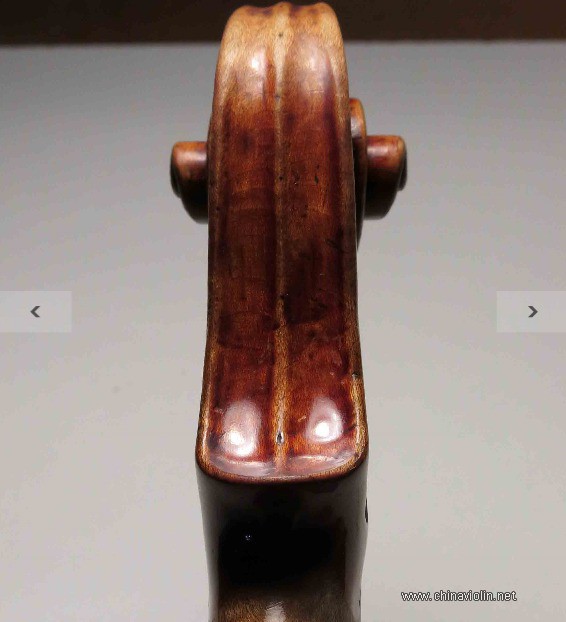

而乐器的旋首部分则是一个很稀有的Strad特有的果敢而又自然的作品。尽管Strad一般会让他的助手小心的去掉所有工具切削打磨的痕迹,但是这支“Dancla”上面却留有一些木材粗加工时留下的痕迹:在弦轴箱接近旋首“嗓子”部位的地方可以看到一些锯子留下的痕迹。

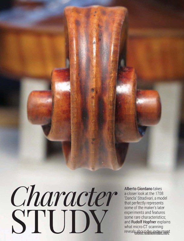

琴头旋首的样板绘制工作是被精准而果敢的完成的。琴头后背的中心线被刻画的很深,而用来标注宽度的圆规的针脚部分也是清晰可见,一般情况下并没有真么深:有一个针孔距离上一个只有3mm,有可能是在制作过程中出现了错误,后来又纠正过。在琴头侧面的弦轴箱部分一直都是一个完整的平面,持续到“喉咙”位置,之后迅速被圆铲加工下凹的部分。直到第二圈曲线之前,下凹的深度基本相等,而第二圈曲线则略浅;整个切削工作并不像Strad通常制作的那样完全的平整,相反能看到一些工具留下的痕迹,一些小尺寸圆铲留下的痕迹,特别是在曲线结束的位置。琴头的倒边好像是用平铲制作的,一条较宽且有力的倒边,并且巧妙的进行了修圆。
Dancla另一个吸引人眼球的地方就是它的油漆。整个底漆部分依旧神奇的保持耀眼的光泽和透彻,而背板的花纹则被一种奇妙的手法处理的更加凸显,有了一种三维的美感享受。Strad的底漆是耐用度非常高的,在接触汗渍和背板的底部,依旧都保持乐器的底漆。在乐器的旋首倒边上依旧可以看到一些原始的黑色描边。根据最近的关于Strad1690年小提琴“Tuscan”的研究,这条黑线是在第一道封底油漆涂刷之后,第一道清漆之前描绘上去的。看起来这个过程是成功的,尽管经历了3个世纪的岁月,我们依旧可以在一些地方看到这条黑线。Dancla的原始油漆是深橙色偏向红色的,与1709年的“Viotti”非常类似。

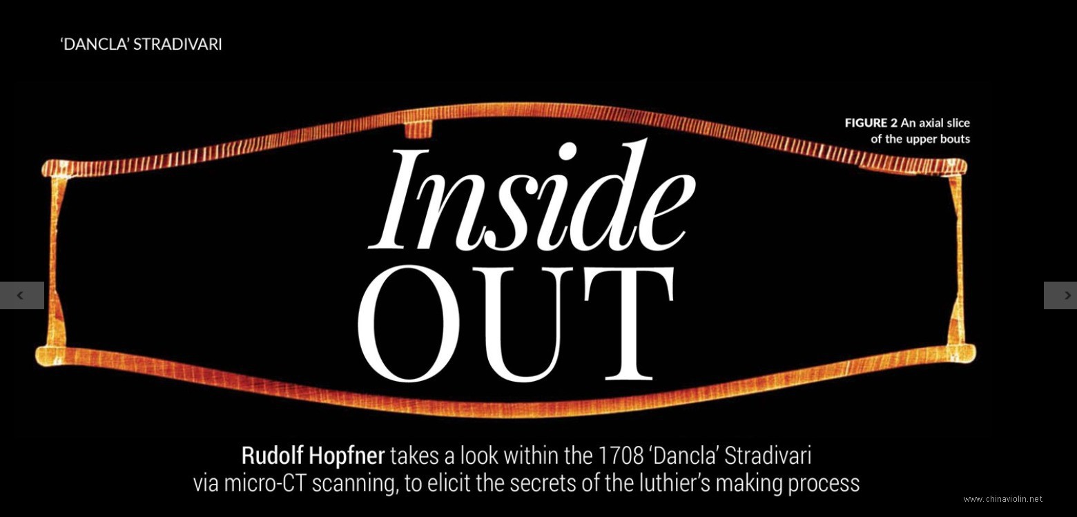

Rudolf Hopfner通过Micro Ct扫描,带你从内部发现Stradivari 1708年 Dancla的制作过程奥秘

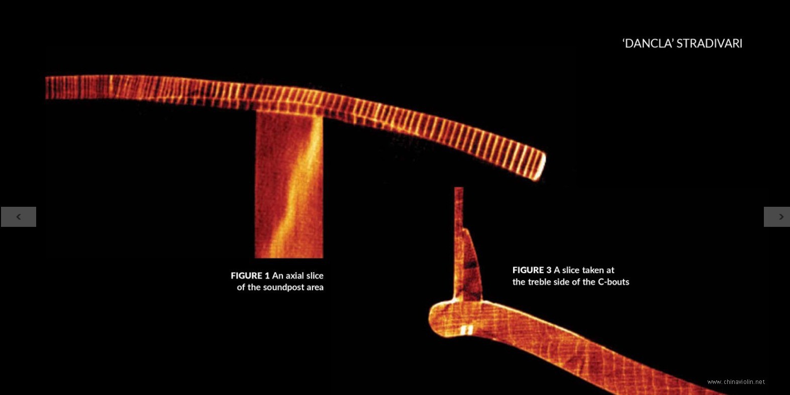

在前面的部分,Alberto Giordano强调了这支1708 Dancla的完整性,进一步的高清的内部CT扫面可以证明这一点。乐器的背板完好,只有面板带有少许几个裂痕,并被从内部加上了几个小补丁,面板的上角木和高音侧的琴角部分有双层补丁修复,在低音区的下圆也有一个小区域的双层补丁。 24.jpg
在音柱位置的横切面我们可以看到,在马脚下面的位置由于长期的压力有一定的凹陷变形,并且在音柱位置有一个双层加强补丁。这应该是一个预先就做好的加强补丁,因为在面板这个位置并没有任何的开裂。
图2:上圆最宽处的横截面,展示了一些乐器结构上面的细节。背板所使用的枫木是径向切割的,所有的年轮几乎都是与音板垂直的。而Strad所使用的这块几乎完美的面板云杉年轮相当的对称,均匀。年轮的密集程度是中心区域比较密集,大概宽度0.35mm,而到了边缘的地方会渐渐变宽,最宽的年轮大概是0.84mm,到了最边缘地方又略有收窄。

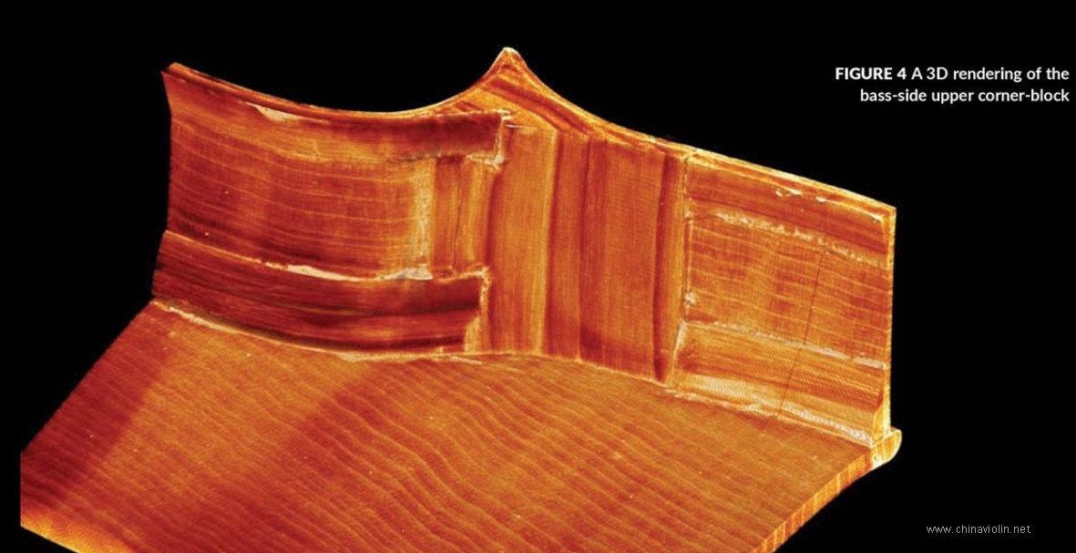

在乐器的高音方向(图片右侧)有一道裂痕已经被精准的修复过了,并且做了双层补丁。而相对的低音部分,缺失的木材纤维只是被填补了一些木粉的混合物,在CT照片上成明显的白色。而衬条的修整形状上下也不一样,很有可能被二次修改过。而Giordano关于琴角工作的猜想被图三的CT扫描图所证明,这是高音侧的中腰C横截面,可以看到弧度与修圆的琴边完美的融为一体。 26.jpg 镶线的嵌入工作完成的相当的精准。整个乐器的镶线槽深度在0.8-1.0mm。而标签的纸质在扫描下成一条白色的线。在侧板的最边缘与琴板的衔接处,有另一个白色的光点,那里是油漆堆积形成的反光点。 30.jpg 乐器的四个边缘角木都是原装的,但是上面两个角木的内侧形状被修改过。我们在图4的三维展示中可以看到,在这次修改中角木被切削掉了一部分,使得上方原本应该在角木里面的衬条尾端部分被暴露出来,并且可以在背板上看到在完成这项工作时留下的铲刀的痕迹。 %E5%82%B2%E6%B8%B8%E6%88%AA%E5%9B%BE20170728201825.jpg

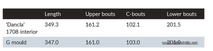

乐器的内部尺寸,使得我判断它应该是使用G模具来制作的,或者另一个很G模具尺寸很相似的模具制作的。乐器的内部尺寸可以很容易的从CT扫描图中测量,而G模具的尺寸来自于小提琴博物馆(Museo del violino)中的编号 MS49,也就是Stradivari的G模具上测量:
而如果用乐器的侧板扫描图,与G模具的扫描图叠在一起看的话,二者的吻合度相当高。较小的差别主要出现在高音侧的下方角木位置和琴身长度上面。长度的2.3mm的差别可能是因为乐器的上角木被更换过。Stradivari的G模具上用圆规划出了侧板的高度,分别是29.5mm和31.5mm。而乐器的侧板实际高度是30.2在琴颈位置,而在尾角木位置为32.2mm,比当初的设计略高。
