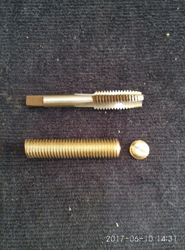

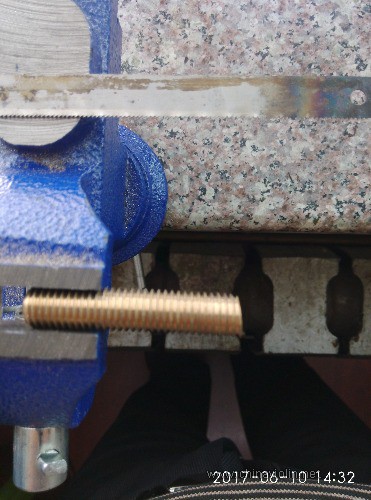

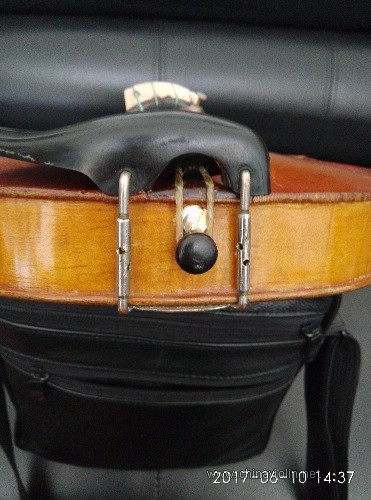

通过最近一段时间试验,基本上掌握了各种神柱安放方法,从早期的开琴,到制作合金附件。现推出一新方法,简单易操作,对琴的外观基本没有影响。首先还是在琴尾部分,钻一个8mm孔,后用10mm丝锥攻丝,完成后在丝扣上滴少许502胶水增加强度。标准件店买一根M10铜罗絲,头部割出一横口,备用罗絲刀以后调整琴内管或棒材应力强度,后用锯条截下3一4扣即可。根据实际需求截一段直径8毫米管或棒下到琴内,再把做好的铜罗絲调整到最佳状态,便大功告成马上就体验安放神柱后的琴声效果了。

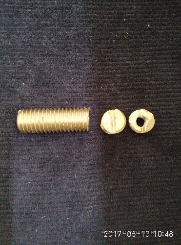

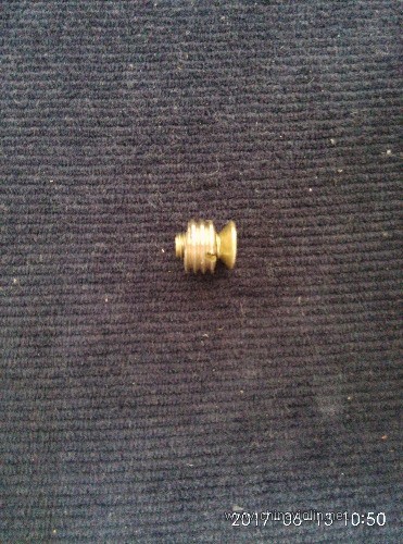

此办法在实踐中有时在调整罗絲时有点发涩,铜罗絲在木材中微调发紧,今上午又研究出新为法,就是在M10铜罗絲中心再加上M5罗絲进行微调,那就方便多了,附照片供琴友们参考。
此方案甚好。我觉得你的一些想法都已实施,可以好好组织,申请实用新案专利。请你考虑。  发表于 2017-6-13 13:09
