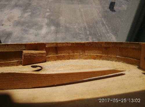

近日拆开一把琴时,惊奇的看到低音梁竞然近一半是不在琴板上,琴内还有个小木块沾在側板上,估计是按压衬条时留下的。

老旧琴低音粱大多数会开胶

非常有年代感的琴,
提琴在制作时,有些制作师会相应的在低音梁上增加人为应力。所以两头开胶也正常。只是现在琴内部已经过于脏了,自己粘合可能会效果不佳。您可以请制作师帮您处理!

所以惊奇不是开胶,而点低音粱的弧度问题,离开处没有一点胶痕,当初就没沾。我现有点后侮是用木条嵌入沾上了,是否影响了声音。再制琴师付手里有活,我这试验性的哪好意思求他们帮忙。

哦原来是这样,可能是开胶的时间已经很长。胶的痕迹已经消失的缘故吧
