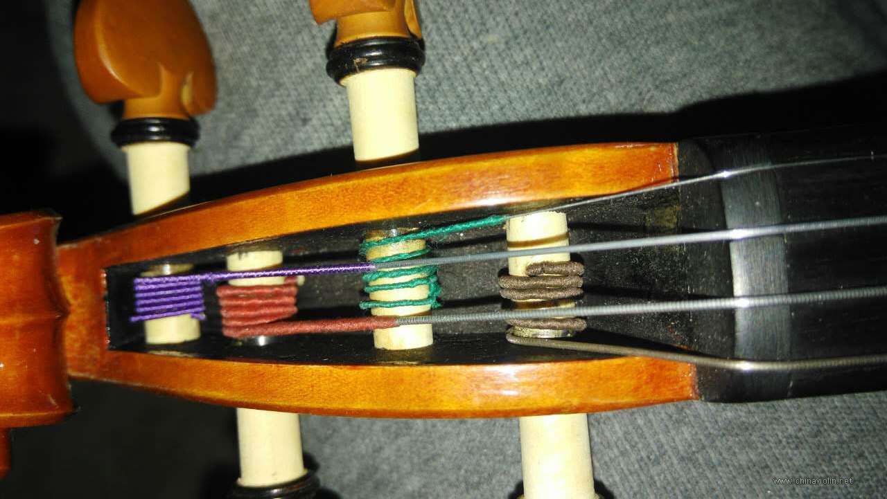

   很多制作师不是很重视弦轴和弦轴孔的制作配合,一把琴弦轴好用,要既不跑弦还拧动自如,这也是考验一个制琴师对于制作是否精益求精的一个方面,大家都知道琴码的码脚要和面板严丝合缝的贴合,弦轴也是一样,弦轴和弦轴孔也要严丝合缝的配合,配合面的光洁度越高越好,还有非常重要的就是弦轴要直不能有丝毫的弯曲才能保证拧动自如,在不装琴弦的情况下整圈拧动弦轴不能有时松时紧的现象,弦轴弯曲,弦轴和孔配合不好都会出现这现象。
   在装琴弦的时候要注意,每根琴弦绕在弦轴上的最后一圈要靠近弦轴粗的那边弦槽壁,放在弦槽中间更不好,在琴弦长期的拉力下弦轴会弯曲。

平时对弦轴的关注不夠重視,原来学问也不少。

  选琴时, 还应注意,四个轴孔纵向高低位置,避免各弦间重叠,挤压,导至调音时,相互间影响。楼主的范例,各弦间缠绕位置很标准,。学习了!

请教楼主一个问题:某次换弦时,发现四根弦轴依次稍有长短之分,最长到最短,是从上往下排列呢还是从下往上排列?

弦轴,琴颈的配合是小提琴非常重要的部分。一个直接影响日常的调音操作,一个直接影响小提琴的延音音效,但是有些师傅的确不是很认真,估计是为了省事。

因为制琴师一般不会拉琴,也不太注意弦轴好不好用!

还有一些原因导致弦轴不好用,与大家分享:
.比如,木料的收缩变形,导致轴孔,或者弦轴圆度变形.还有就是,铰刀的品质不好,导致处理安装弦轴吻合度不够

请教一下:我的一把二手琴刚到手时,发现A弦的弦轴头伸出特别长。后来重新进行排列,发现只有把它换到D弦,各处弦轴头基本长度一样了。但是扭柄与相邻G弦的长了不少。是否,这根弦轴是从其它琴上换来的。

二手琴有换配件的可能,要 想美观一点修一下吧
