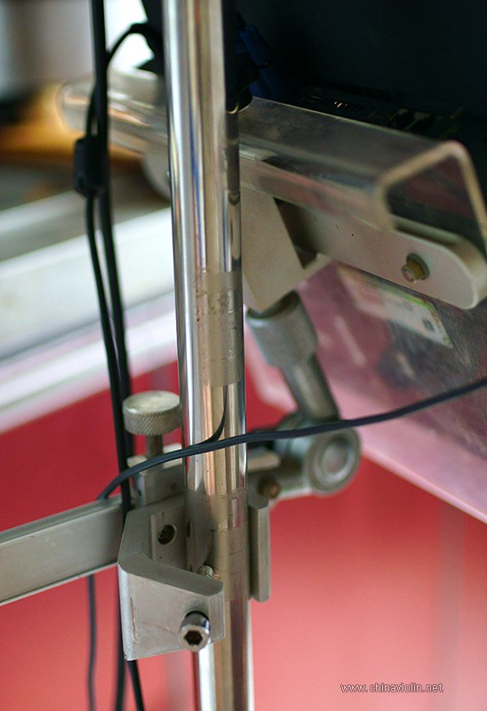

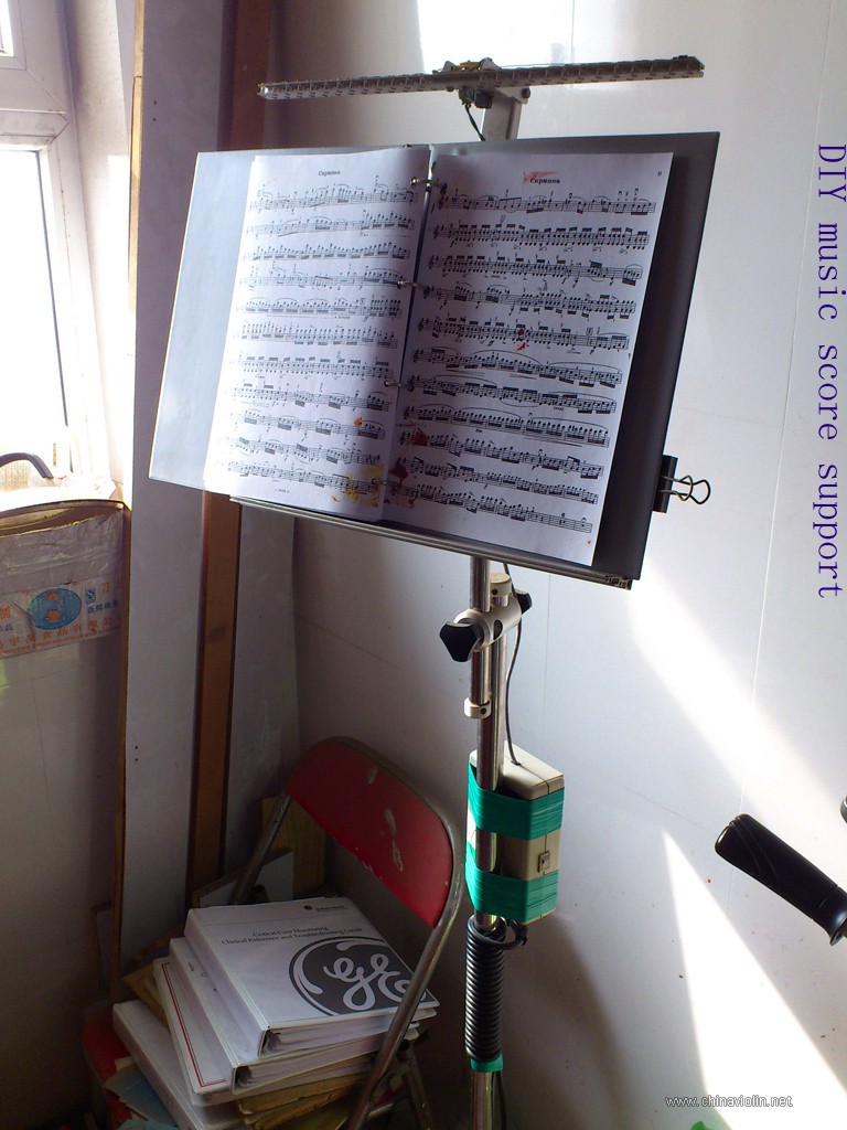

这是几年前我DIY的谱台,利用了仪器支架,高度增加了,刚性理想,而且还安装了LED灯条,晚上练琴不用开室内灯了,总体很理想。
但是一个问题一直困扰我,我的乐谱不止10大本,越来越多,还经常损坏,要不断地打印,练琴时来回翻页也多有不便,该怎么解决呢?

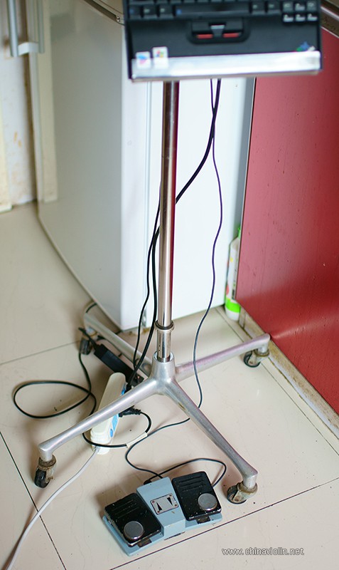

增加了一个踏板,左右键控制两个开关,用它来向前,向后翻页。

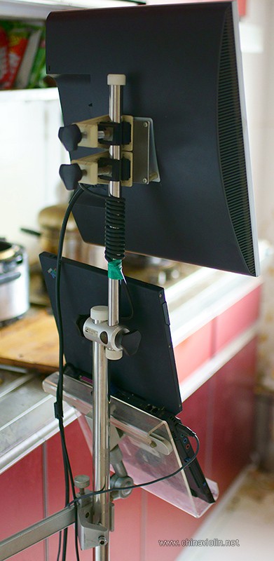

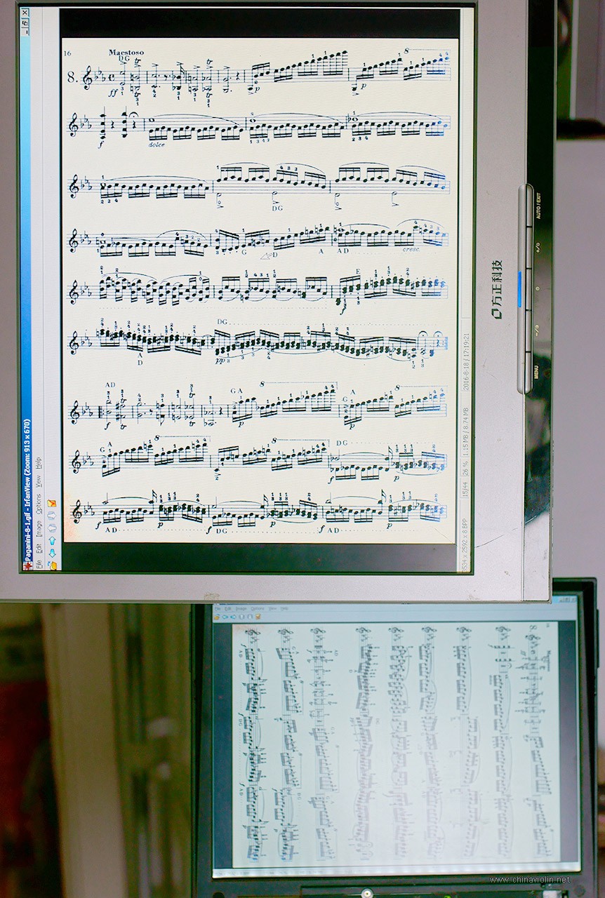

我的新谱台,上面是一个4:3显示器,下面是一个笔记本,把所有的乐谱都拍成照片,装进笔记本,再安装一个看图软件。
连接细部。
最终效果很好,非常清晰。此图压缩得太厉害,变得糊了。
(实际上也可以直接用数码像框实现)
现在好了,我可以把全部乐谱都扔了,选曲也格外方便,还能录音等等,翻页不影响连续演奏。我奇怪,为什么专业乐团不采用这样的电子谱台?

深受启发,好,脚踏开关是怎么和电脑连的。
踏板内是鼠标电路板, 通过USB接口连电脑。
