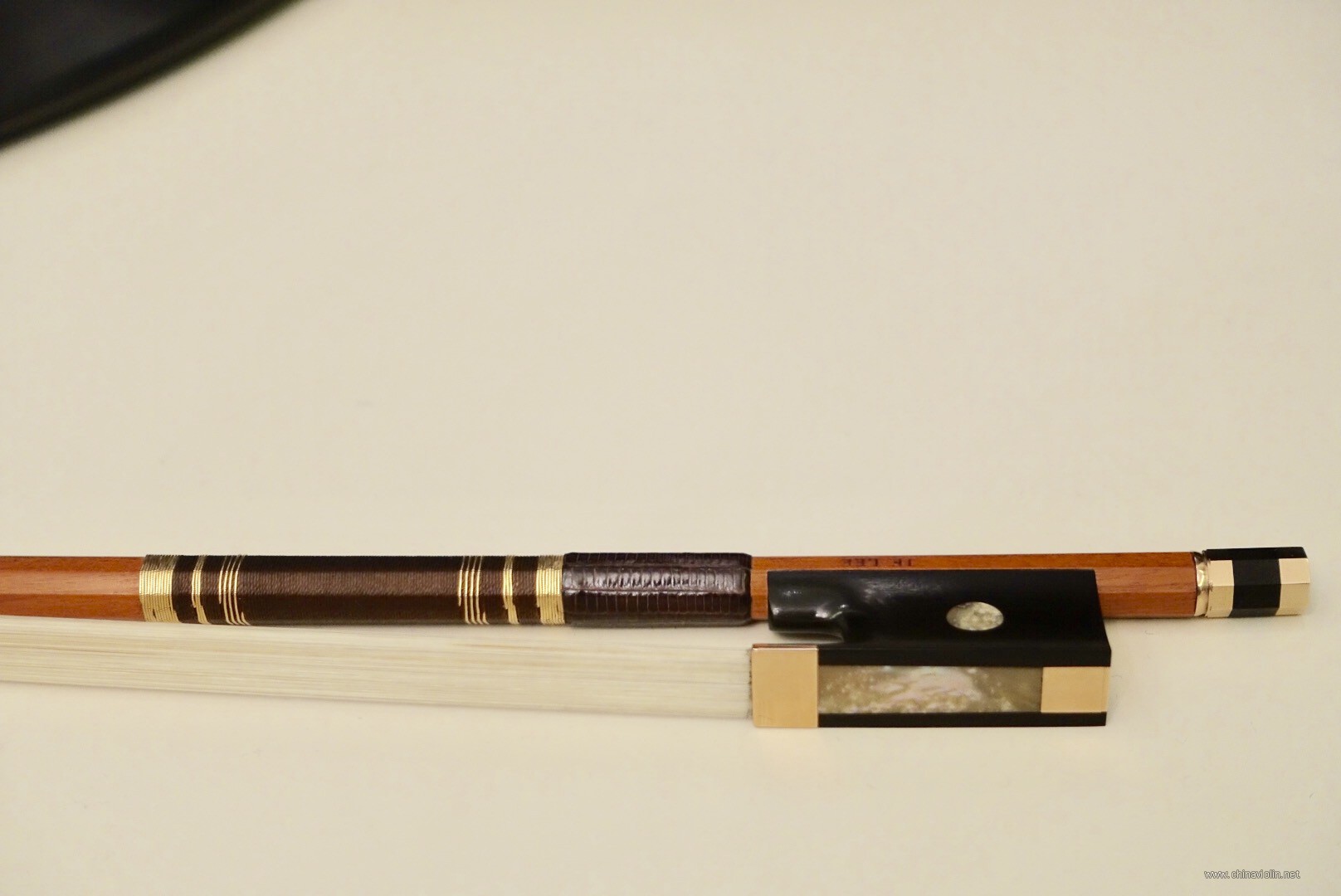

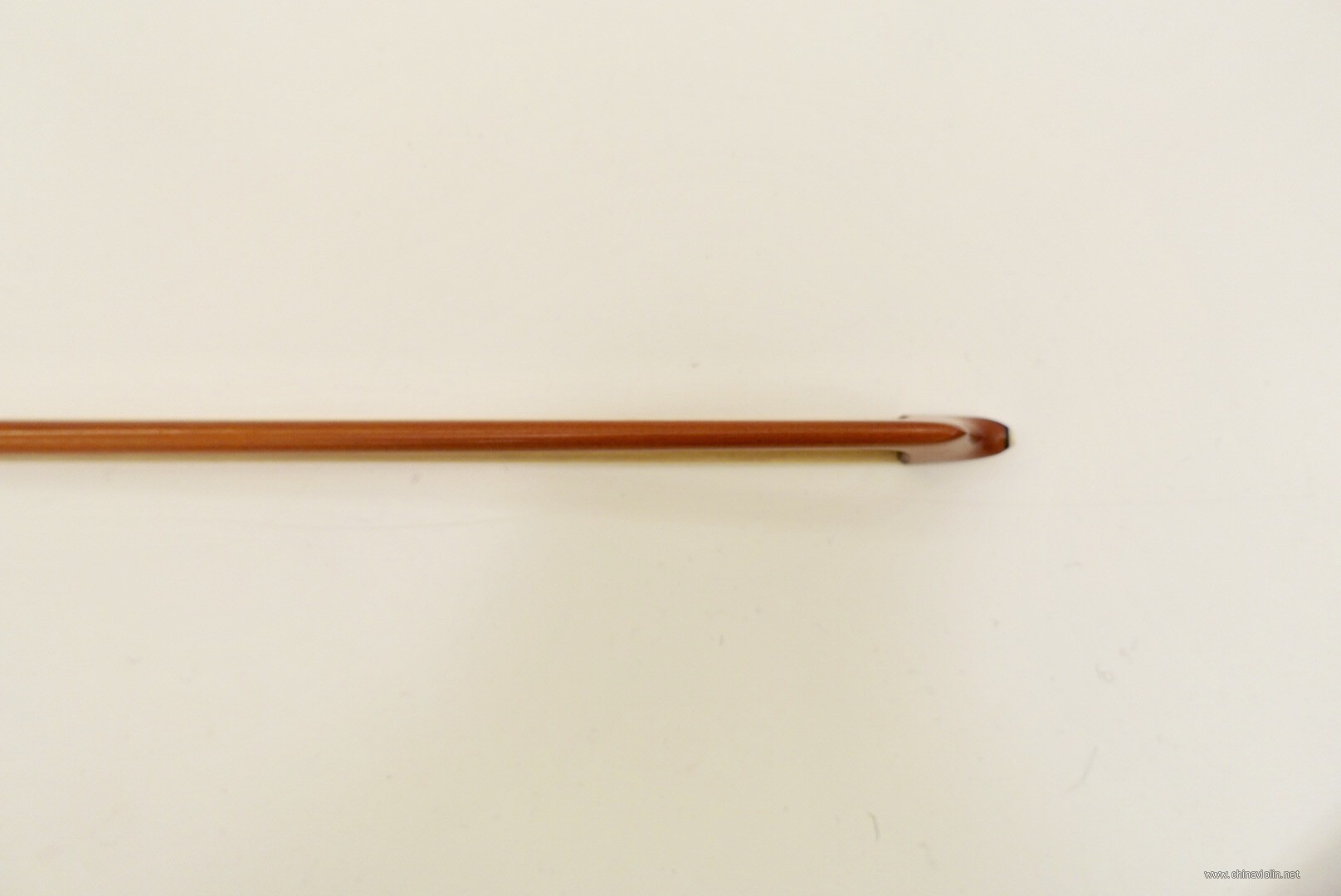

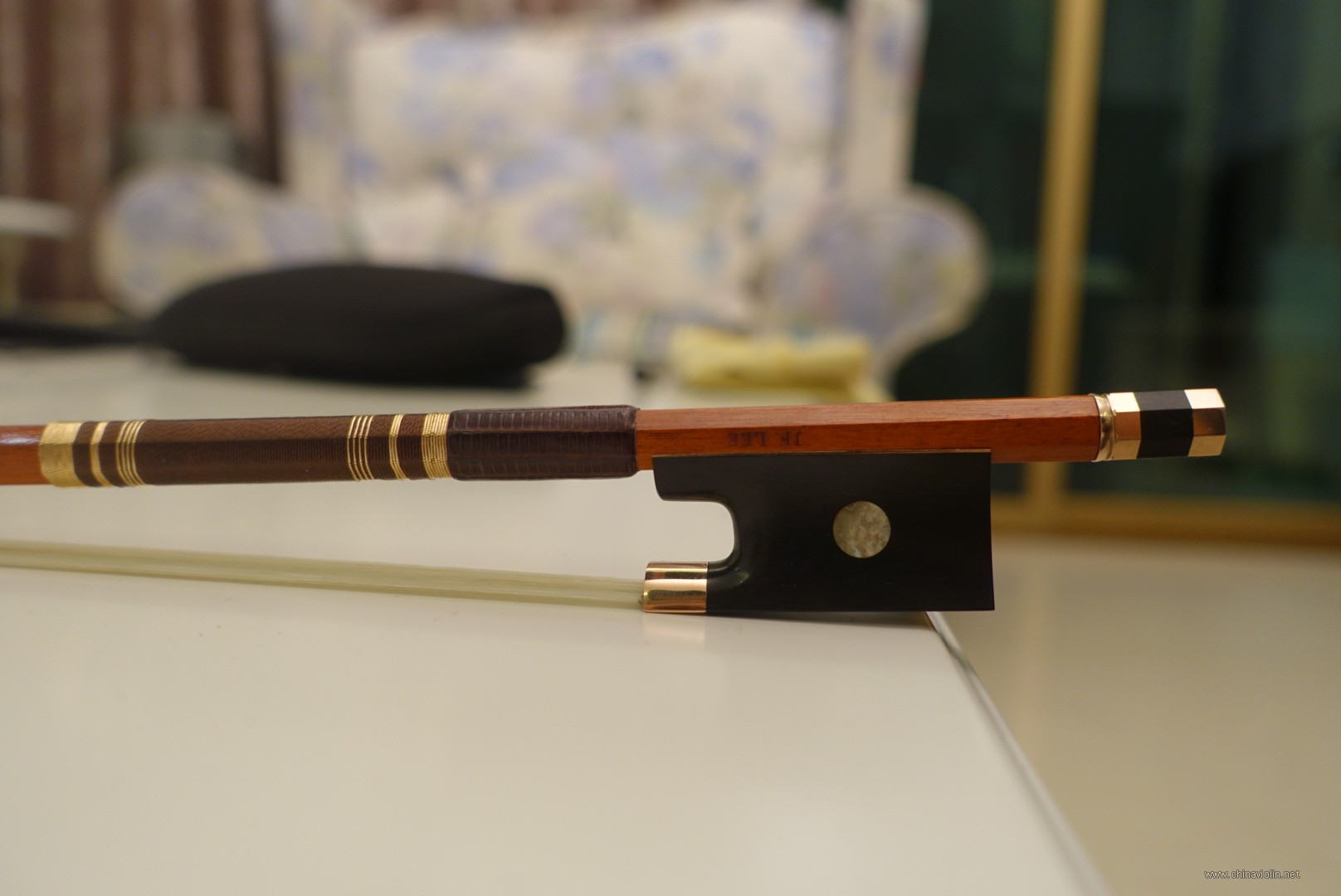

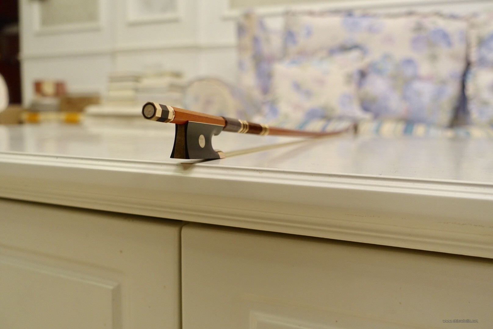

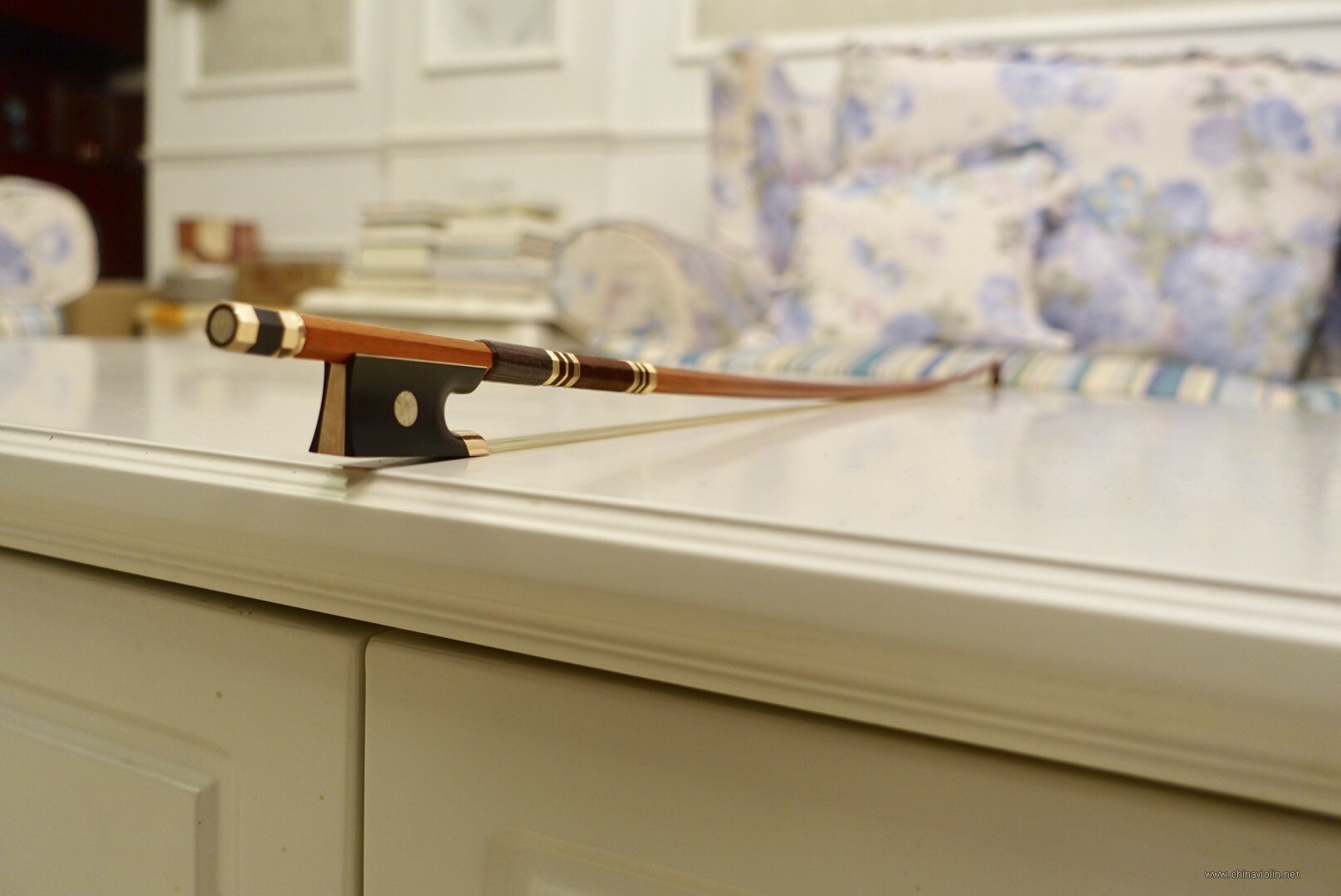

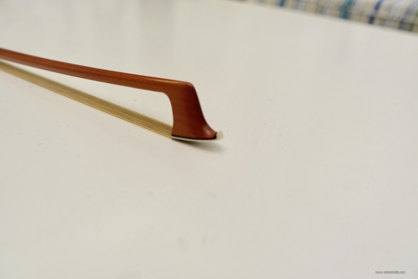

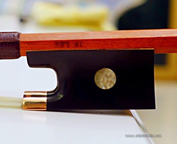

    此前,我对琴弓了解甚少,只是大概地知道,好琴要配好弓,才能让琴发出更好的声音,才能把琴的潜能发挥出来。对弓的认识只是停留在“好马配好鞍”的水平上,对于所有的细节,包括琴弓材料的分辨、声学特质、平衡点、手感重量、做工等都非常模糊,当然,也跟自己没有一把像样的好弓有关系。一个偶然的机会,了解到李师傅,了解到李师傅的工作室,也把李师傅的帖子看了一遍,获益良多,从模糊的认识到基础概念以及参数的认识有了一个更全面和精准的学习和提升。抱着试一试的心态,在李师傅的淘宝店上为学生购买了500元的琴弓,让我很惊讶:500元的弓,竟然手感一样很棒,十分稳定,学生用起来都说演奏舒服容易了很多,于是,萌生了收一把李师傅琴弓的强烈想法。    适逢广州琴展,第一天就迫不及待地找到李师傅的展位,李师傅给人专业、踏实的感觉,因为之前微信上有简单的沟通,我说明来意后,李师傅就拿出了5把金弓让我挑选,还跟我介绍了很多琴弓方面的知识。最终,选定了一把金弓,而且至今拉了3个多星期,每天加上上课和排练大概5个小时左右,在这里跟大家分享下我的试用体会,说得不对或者不专业的地方,还望大家指正:
李师傅,早安。很荣幸在广州乐展上认识您,也很幸运能够挑到一把称心如意的金弓。两周多以来,我一直在使用这把弓,加上上课和排练的时间,每天大概5到6个小时左右,跟您反馈下使用感受:
    一、工艺精湛,真的,一点都不夸张,弓的每个细节都很精致,弓头和弓毛箱百看不厌,既是乐器也是一件艺术品。
    二、手感。弓杆硬度高,弓杆重,但是手感重量刚好相反,弓放到弦上后、特别在弓根部位或者弓根处控跳弓依然轻松,手感重量适当,并没有很“沉”的感觉。平衡感很好,不施加压力的情况下,全弓拉奏很稳定,很连贯,不费力,很舒适,较易控制。自然跳弓等弹跳弓法,可能过去我使用的弓弹性不好,用了您的弓反而需要有一个控制适应的过程,但是跳弓声音很清晰,颗粒感很强。连弓非常顺畅,易于控制,换线转接连贯自然。
    三、声音。音量大,但是声音非常清晰干净,音色很甜美,抓弦效果也很好,在演奏力度大的乐段时,弓能够给予充分的支撑,音量层次丰富。很美妙的是,这把弓在演奏的时候,右手会感觉弓杆有些许的振动,这种震动是极其轻微的,但是有一种琴弓合一,相互呼应的感觉,好像弓也会歌唱一样,这种反馈非常棒,通过手感受弓杆的振动,手对振动的把握对演奏、对声音判断有很大的帮助,最重要的是,拉起来很爽!哈
    最后,当然是要感谢李师傅!做了这么精良的弓,让我第一次深刻体会弓比琴贵的原因了。
    图片只是用手机拍的,而且上传图片只能低于1M,所以照片大家将就着看,实物比图片漂亮多了!哈!
