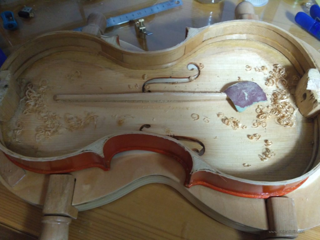

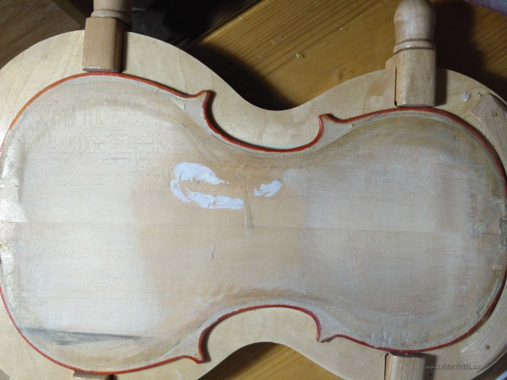

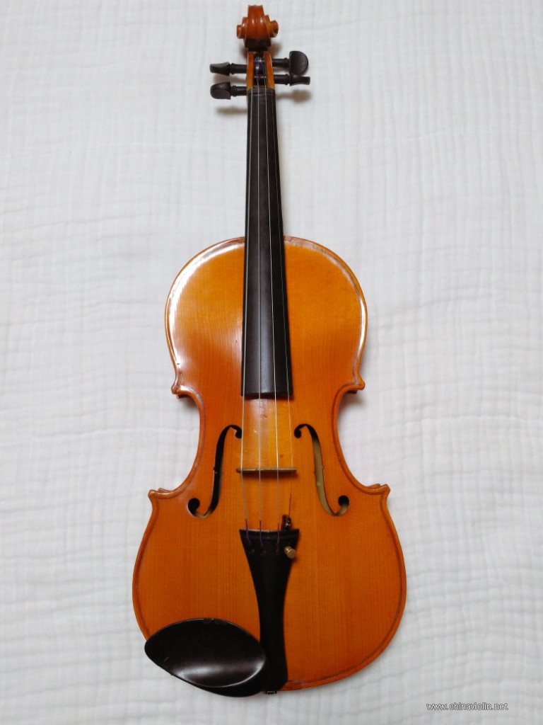

前两次修理了两把国产老厂琴,有学到很多内容,但也发现很多问题。这次继续摸索,动手将面板背板校正成标准厚度。参考的是陈元光著的《提琴的制作与修复》。照片贴上,另外还有修复前后的录音,请大家指教。

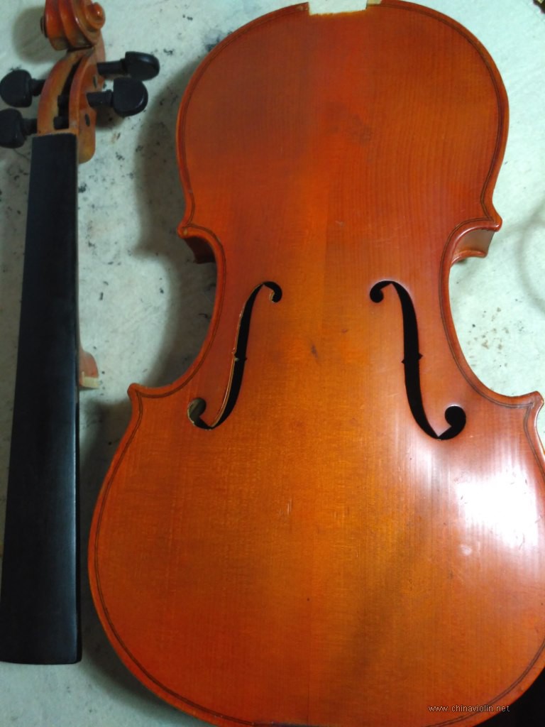

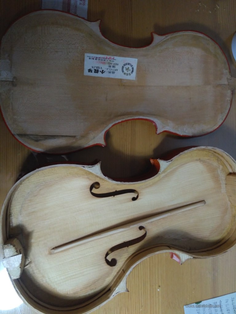

到手时琴头已经掉了
到手时琴头已经掉了
热压面板f孔上方木纹弯曲
热压面板f孔上方木纹弯曲

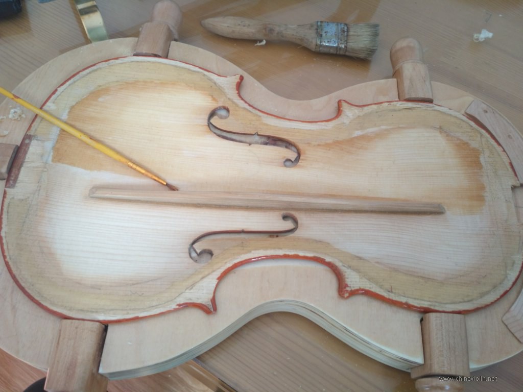

校正面板涂蛋清
校正面板涂蛋清
校正背板
校正背板
校正低音梁
校正低音梁

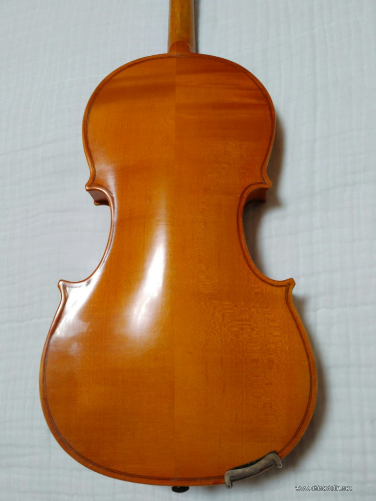

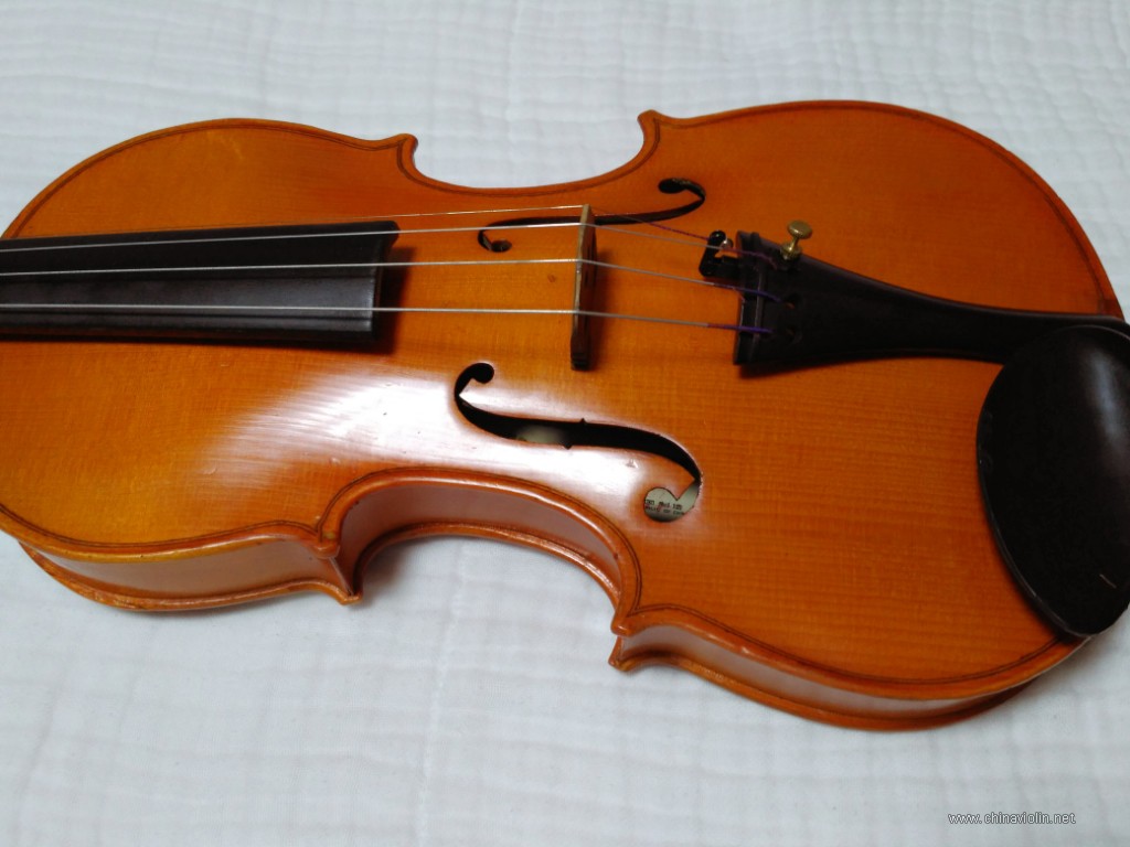

完工
完工
装配好
装配好

发表于 2017-2-24 06:58:45 | 显示全部楼层
为什么涂蛋清,

 楼主| 发表于 2017-2-24 07:59:11 | 显示全部楼层
WXG777OK 发表于 2017-2-24 06:58
为什么涂蛋清,
面板预处理方法之一,堵住木纤维间的孔,使面板成为一个整体。我照猫画虎而已。

发表于 2017-2-24 13:00:52 | 显示全部楼层
   热压成型,不伤纹理纤微,有它的优点。声音不错。不比那3000元的差!哈哈,变废,旧为宝。支持!赞!

发表于 2017-2-24 16:10:08 | 显示全部楼层
不错,银色确实改善不少
