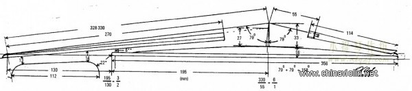

琴码、琴弦和琴身的关系如下图所示。从受力来分析,琴弦在琴码顶端的点,沿着琴弦朝两个方向有相同的张力,这两个力都可以分解为沿着琴码方向和水平方向的两个分量,当琴码与两边琴弦的夹角相等时,两边琴弦上的张力在水平方向上的分量大小相等,方向相反,琴码在水平方向上受到的合力为0,否则琴码将会在水平方向上受到朝向琴头或者琴尾方向的力,这会影响琴码稳定和琴的发声。

外行的担心:这样的话琴码与面板的角度就无法保证垂直了,因为琴码前后的弦与面板的夹角是不同的,且琴弦与码子的夹角,如果琴码高度不同,则很难说都是79度。所列都是是标准数据或理想数据?我没有测量,只是信口说来,勿怪!

琴码与面板的角度是好控制的,琴码前后琴弦与面板的夹角略有差异,因为面板边框平面的上下两端与弦相交处,到琴码顶端的长度不同。琴码高度不同,夹角肯定不同,不过差别不大,最多1度。我的琴在降低琴码前,张角158度,降低约2mm后张角为159度。
