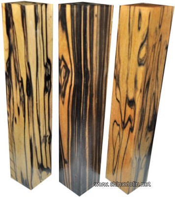

    下面的非常漂亮的木头来自Diospyros pendula,在美国也被称作黑白黑檀black-and-white ebony,产自东南亚的另一种柿属的树。
