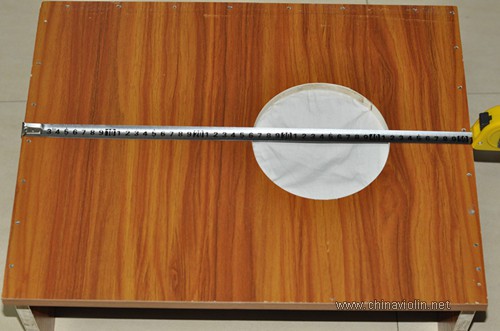

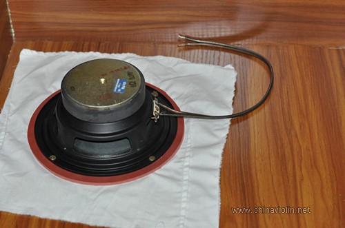

02.jpg 根据扬声器的构造不同,适当调整高度不要让扬声器的胶圈接触到箱体,图上的红色橡胶圈就是这个作用,最后蒙上一张白布。

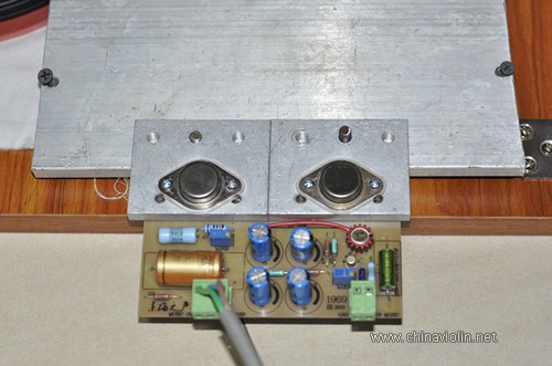

03.jpg 必须用到的是音频功率放大器,尝试10瓦甲类。

04_.jpg 甲类功放属于电流型,说以要做好散热。

05_.jpg 06_.jpg 橡胶垫特写!
