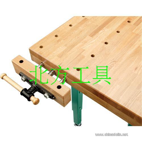

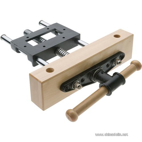

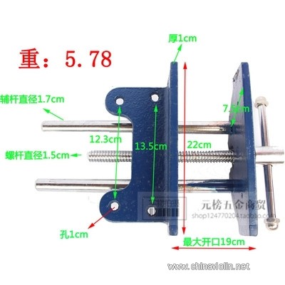

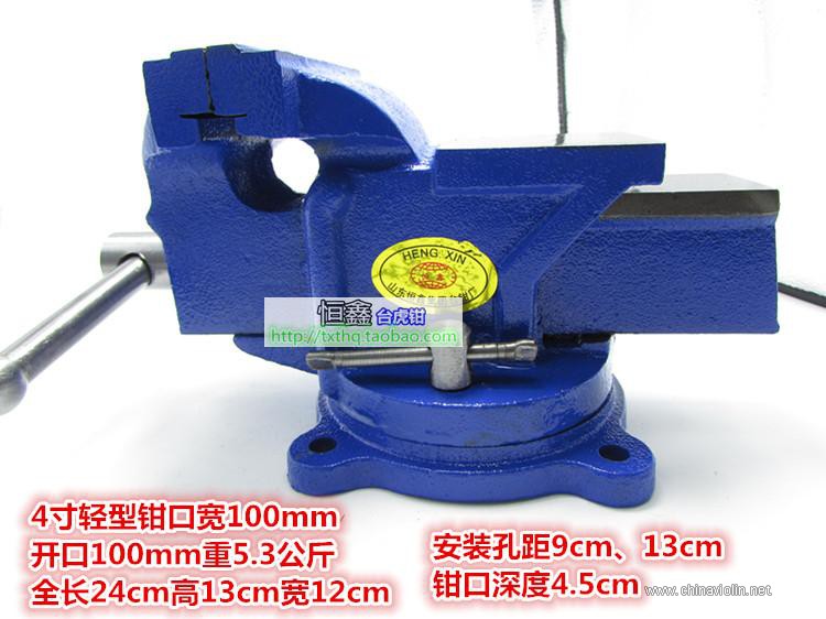

放假想DIY个静音小提琴之类的作品,没有挟持工具,想请教坛内各位老师朋友,买什么样的挟持工具比较多功能实用?目前搜到的是两种:一种是钳工老虎钳,一种是木工钳。前者安装比较方便,直接在桌子上钻孔锁螺丝即可,后者要把抽屉去掉固定在桌面和桌沿之间。另外后者纯粹只能用来挟持加工木条之类的,前者除了木料还可以加工金属件。我只有阳台的一张比较牢固的书桌可以用,已经摆了一个小台钻。想请教大家买哪种台钳比较实用?如果是老虎钳要买几寸的才够?还有,木工台钳是不是还可以用来挟持刨光木块木条之类的?

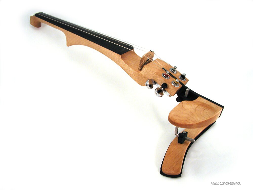

没人回答我先说说,其实用台钳我没经验,小提琴很多结构都是曲面,斜面,不好夹持,我做电子小提琴工具只有手锯、手枪电钻、电刨、各种挫、大夹子,以及找平用大理石板和砂纸。最大问题是钻孔用手枪电钻往往与设计的方向有偏差,不如台钻。

谢谢,我还是买了钳工台钳,另外准备再买木工桌钳。家里装修的时候木工师傅帮我们做了一张比较厚实的书桌放在阳台,准备拿来改造成木工桌了。也是受您的影响,准备先做静音小提琴玩玩。小提琴估计是做不了的,有机会弄个能雕刻小提琴面板和背板的雕刻机再考虑做小提琴玩了,我是不可能用刨刀抛出曲面的,实在没有基础。

所谓静音提琴就是没有音板的小提琴,几乎没有什么声音戏称静音提琴,而绝大多数电子提琴就是静音提琴,需要声音的时候要靠传感器和扩音器。

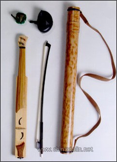

多年前偶然看到过一把便携式小提琴,手杖式的,或者更像一把雨伞。没有共鸣箱,琴颈及指板套进一个锥形圆筒内,便于携带。用时拔出来,“手柄”就作为腮托。后来一直没有再看到过。

发表于 2017-1-20 13:55:15 | 显示全部楼层
类似于下面图的样子,但不太一样:

台钳主要是方便像弦轴的雕刻,琴头的加工等操作
32
22454
发表于 2017-1-30 18:09:40 | 显示全部楼层
您买新的钳工台钳我不赞成,因为现在工厂做的台钳质量不如老货,然后还贵。要是用它夹木头用铲加工,建议装一个大的木钳口,避免伤件伤刀。
