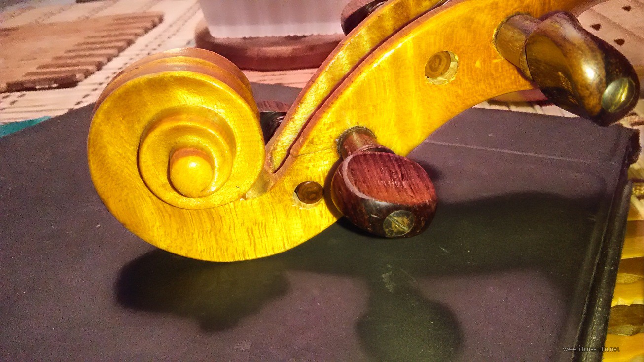

亲戚听说家里有小孩要学琴了,送了一个旧的1/2手工琴,试了一下A弦跑音。。。
经仔细观察,发现是有不太明显的一个裂纹,从弦轴孔外漩涡方向裂了,从琴头弦箱也能隐约看到。。。这琴其他方面做工还不错,想修修,不知道还能修好吗。。。

弦轴网上很多也很便宜的。可以搜搜,急用的话可以尝试502渗透。

我一时疏忽,漏了个字,呃,是弦轴孔

不是很要紧。随便找位制琴师就能修理,再说小琴很快就会换的,能凑合用就先用着。
我的一把琴,也是弦轴孔裂了,懒得去修,几年了没有影响使用。

看图片应该是很好粘的吧,还是502伺候,但是要快而准,就是先用东西撬开裂隙点一滴502然后迅速放开,用松紧带或绳子什么的使劲的绑牢固,要注意结合处必须是精密吻合平滑,过个十几二十分钟清理边缘的残留物就可以使用了。如果担心502台脆也可以考虑动物胶之类的,只是要水的比例要大才能渗透进去。

一定要找有经验的琴师细致修复,避免后患!

应该影响不大,能正常紧弦可以忽略

应该修一下。不需要花大价钱或者修的很完美,但是这样比较容易跑弦。 名贵古琴这种地方维修就会比较复杂了。你这个粘一下就问题不大。

的确和4楼的那种缝很像,不过我这个是在A弦,缝不明显,只能看到一道闷纹。
502胶倒是有的但是没有办法把胶水倒进去,看来还得找琴行了。

502胶水流动性极好,黏度非常小,裂缝的毛细作用可以把胶水吸进去,稍微把缝隙掰大一点,胶水进入缝隙后用力捏,把缝隙压紧,十秒钟应该固化了。不过502胶水是很好的溶剂,可能会溶解琴漆,要滴胶水就要从没有琴漆的地方下手,以免把漆弄花了。

做不到这一点,因为裂还没达到缝隙状态仅仅看到裂纹,所以肯定会碰到周边的漆

可能是干裂的。从弦轴孔里面和弦槽的内壁没有漆的地方,沿着裂纹挤出胶水,胶水会渗进裂纹中去。502胶水中含有阻聚剂二氧化硫,只有二氧化硫挥发完了,胶水才会固化。冬天温度低,二氧化硫挥发慢,有利于胶水渗进细小的裂纹中去。可以用木块劈条缝先试验一下。

好专业这就找点其他材料做试验。谢谢!

最好用鱼鳞胶
