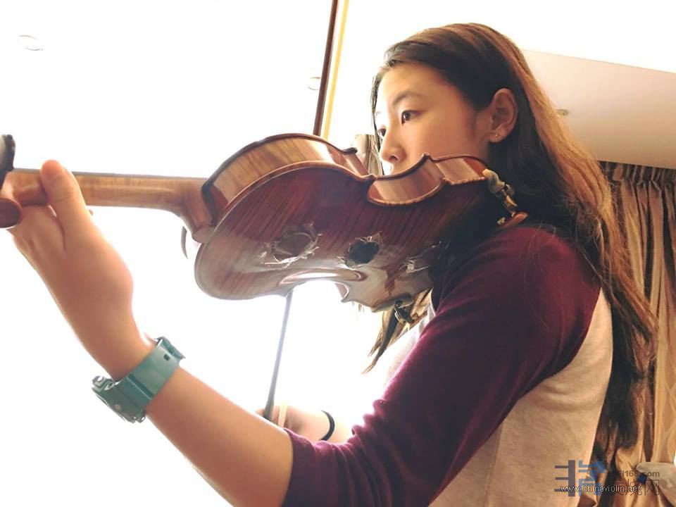

「紫金钉」响小提琴上真系神奇,我一直以为我个女个琴除咗大声冇咩其他可能性,换咗缐都只系幼细番少少,点知一粒金钉已经连性格都改埋,矜贵滑流,少少budget大大增益!正!
发明家Albert : 「可惜即使Mutter话正,都无法普及!因为做钉的木材系皇帝横梁用木料,早就绝种。」我真系赚咗。
这小提琴价值港币万余元,花了800元换缐效果很微,贴上紫金钉后,梁先生说: 支琴靓左几班,连个女的拉琴功力都好像升了两班!
20多年前的小提琴校声游戏,我的博客内的校声和紫金钉相关文章应都曾有提及。

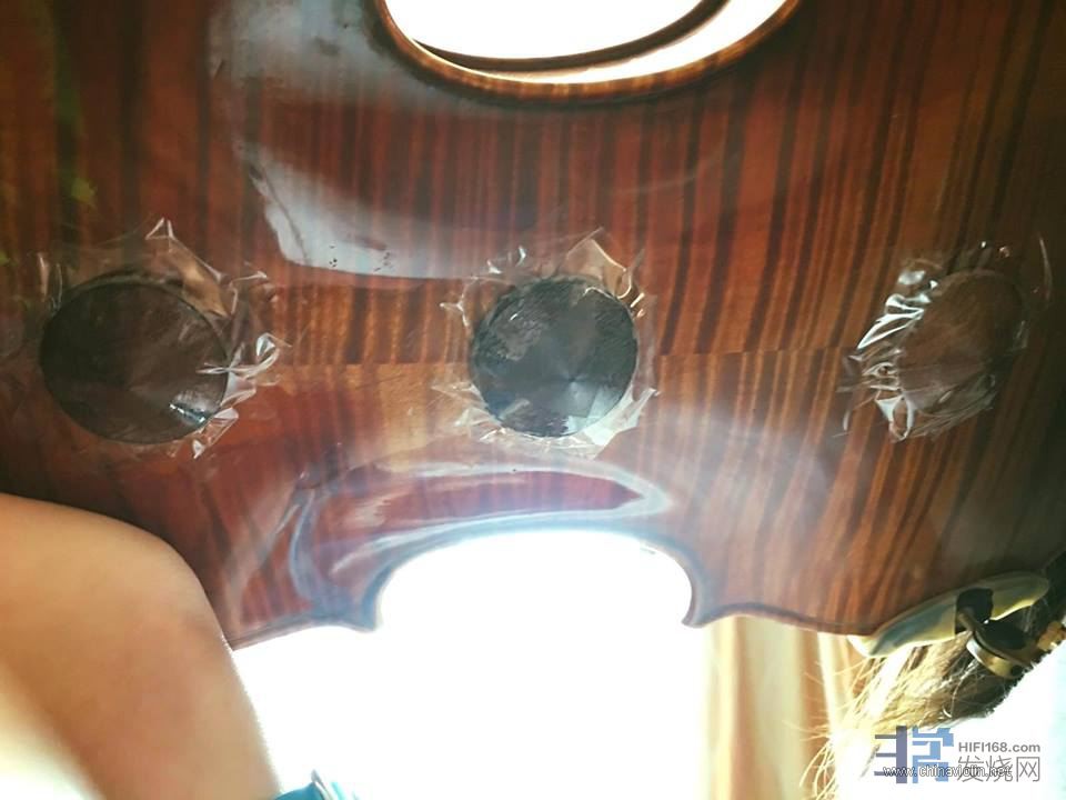

测试时用封箱胶纸固定,最后用少量AA胶水固定在小提琴适当的位置上。
先试最有效的小提琴下腹腔底部,上腹腔底部次之,再其次是小提琴腰身下面
每一只紫金钉的效果都超乎梁先生的期望!
最后的第4口钉是贴在琴弦板下
梁先生最终买了全部4只紫金钉,但最后的第4口紫金被一二胡朋友借去试用摩二胡。
不但梁先生的囡囡很喜欢这紫金钉贴在小提琴上的升级效果,连她的小提琴导师也称赞有加。

在背板上加上锤型木钉,肯定会改变琴声,一般而论会减弱底板之振动,声音会收敛些,干净些,如果原底板偏薄,振动过强的话,会相当程度上起到改善音质之作用,反之琴声会变得虽然纯净但音量会受到较大的削弱,如同加了弱音器。本人认为没有普遍的推广意义,另外从工艺上是很不可取的!
