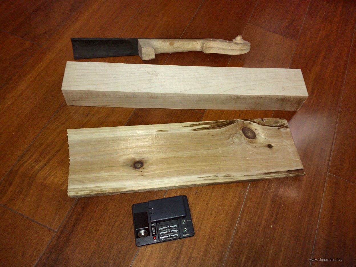

网上买齐了配件,都是便宜货,琴头乌木指板乌木旋钮加一起才85元,一块枫木75元说是意大利的谁知道呢,最贵的就是那个放大输出电路了280元,还有一块车库里找的松木板。 2.jpg

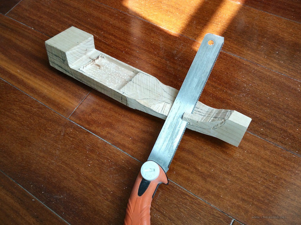

 楼主| 发表于 2016-12-26 23:08:22 | 显示全部楼层

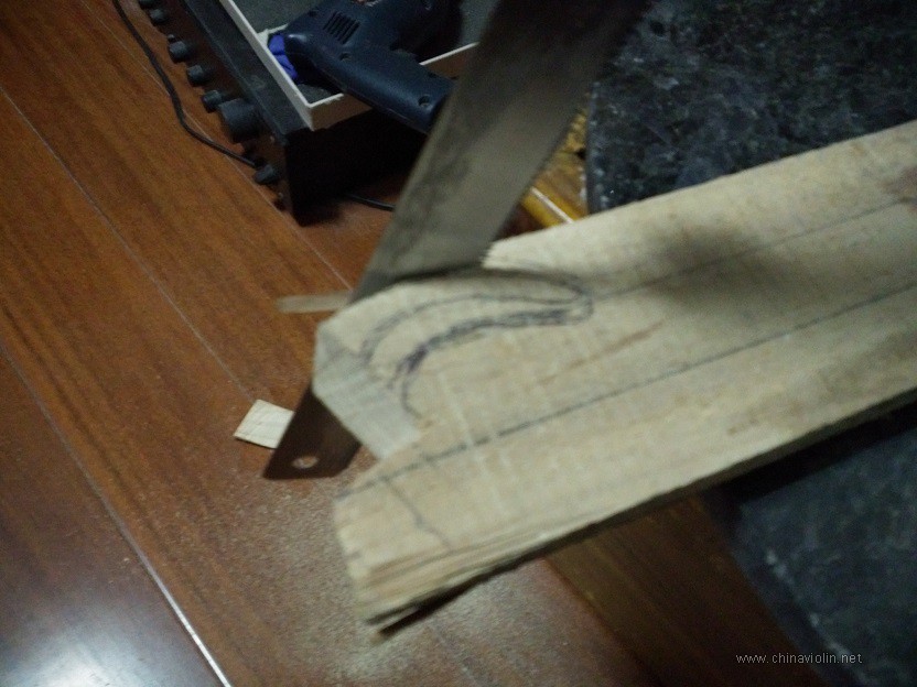

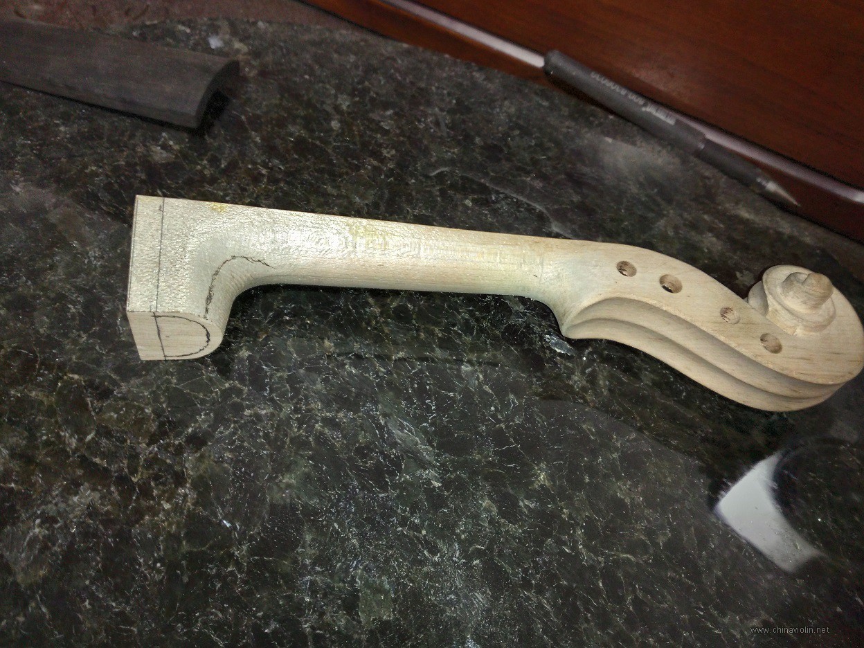

因为是便宜货所以就有问题了,首先发现指板与琴颈贴合面有倾斜,E弦边比G弦边高了1.5mm,准备取下指板。问题是发现粘合的胶水是化学胶,一般的取指板方法不适用,只好用薄的钢锯沿粘和面暴力锯下来。好在琴颈做的比较粗,还需要修细一点,所以没问题。锯下来后在大理石上磨平两个面。又发现琴颈与首木接触面左右方向有倾斜、指板仰角也不够,调整。。。。。还有如图所示那部分挖的不够需要去掉。真是倒霉,就在这个时候出问题了,左手小指被锯子拉了一下,手破了。今晚就只能干到这了。 1.jpg

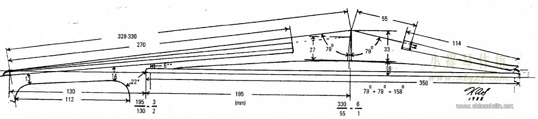

 楼主| 发表于 2016-12-27 09:52:33 | 显示全部楼层

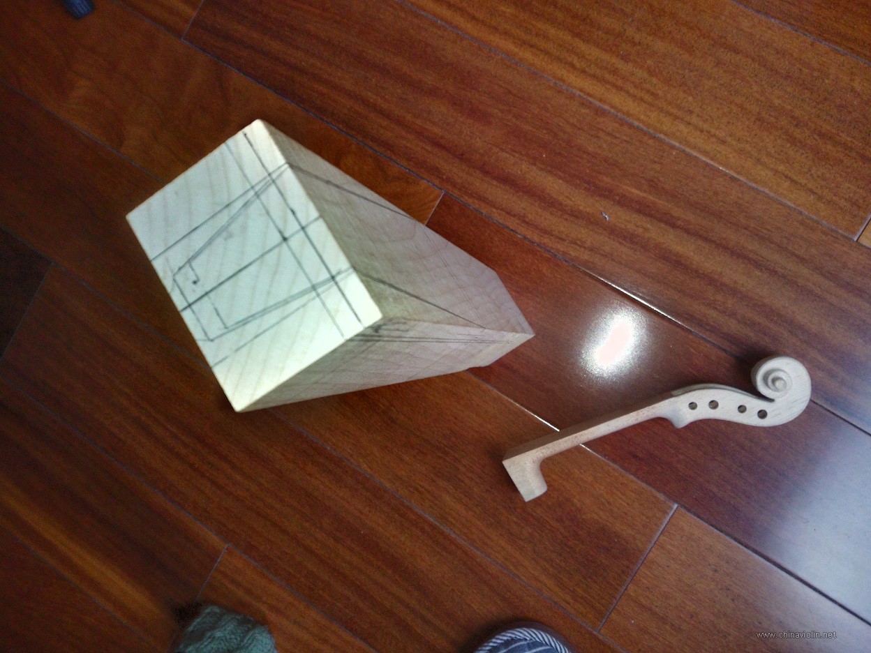

 楼主| 发表于 2016-12-30 23:17:35 | 显示全部楼层

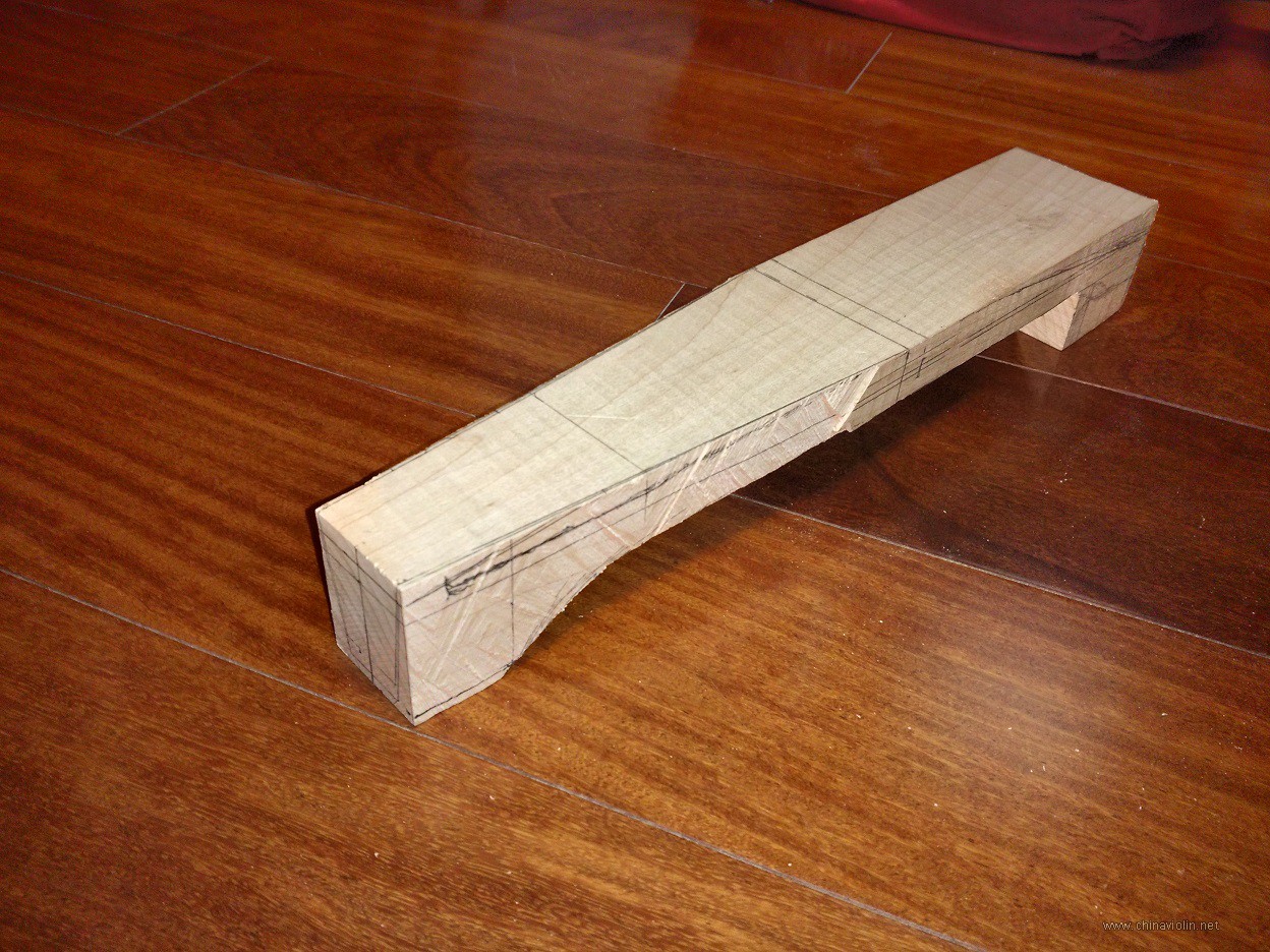

 楼主| 发表于 2016-12-30 23:21:21 | 显示全部楼层

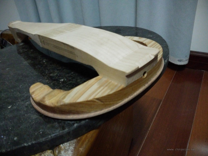

 楼主| 发表于 2017-1-2 17:19:43 | 显示全部楼层

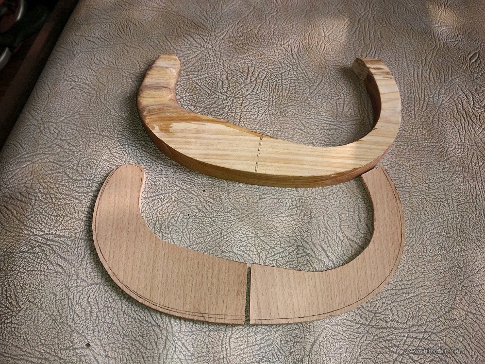

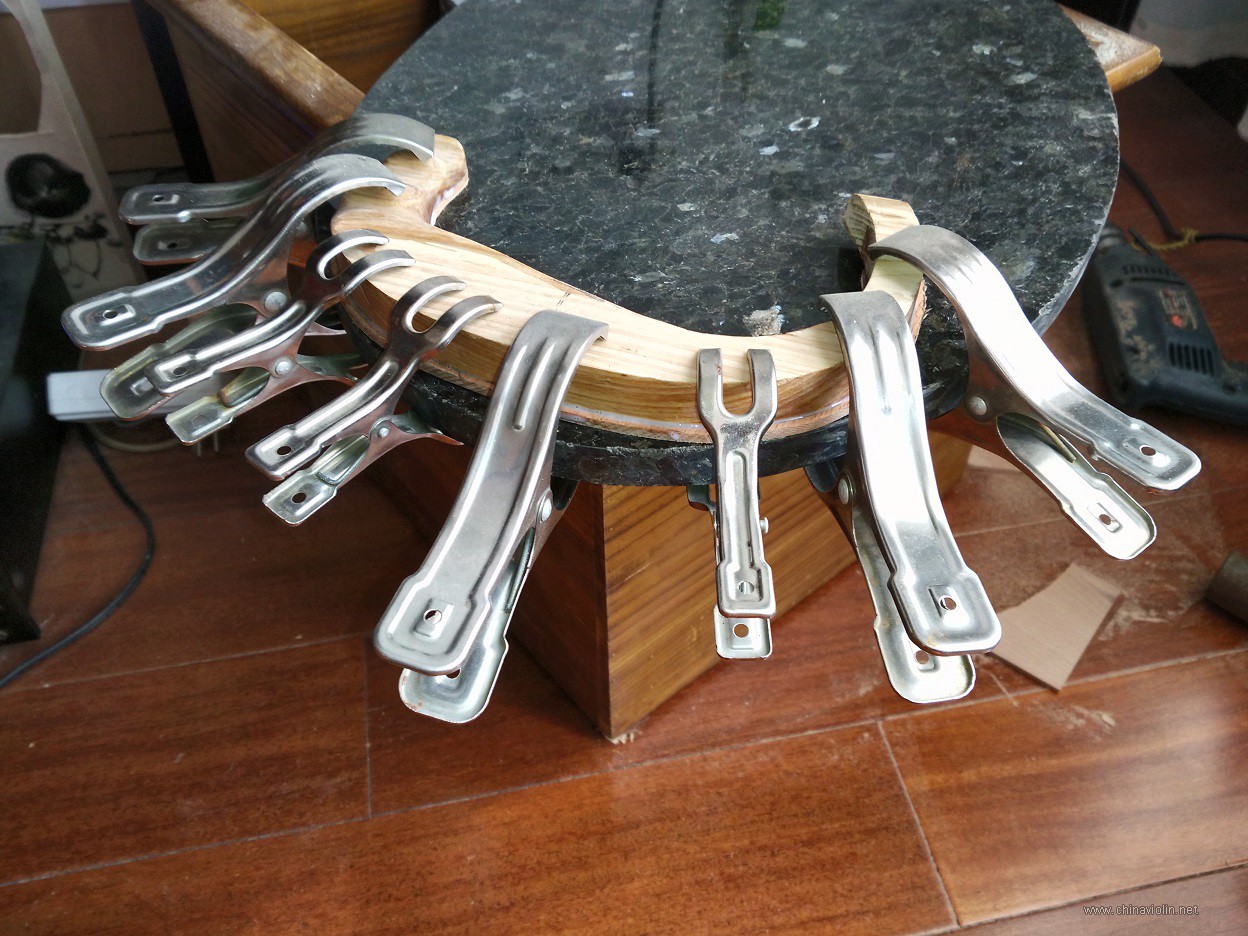

 楼主| 发表于 2017-1-2 17:21:47 | 显示全部楼层

 楼主| 发表于 2017-1-2 17:26:10 | 显示全部楼层

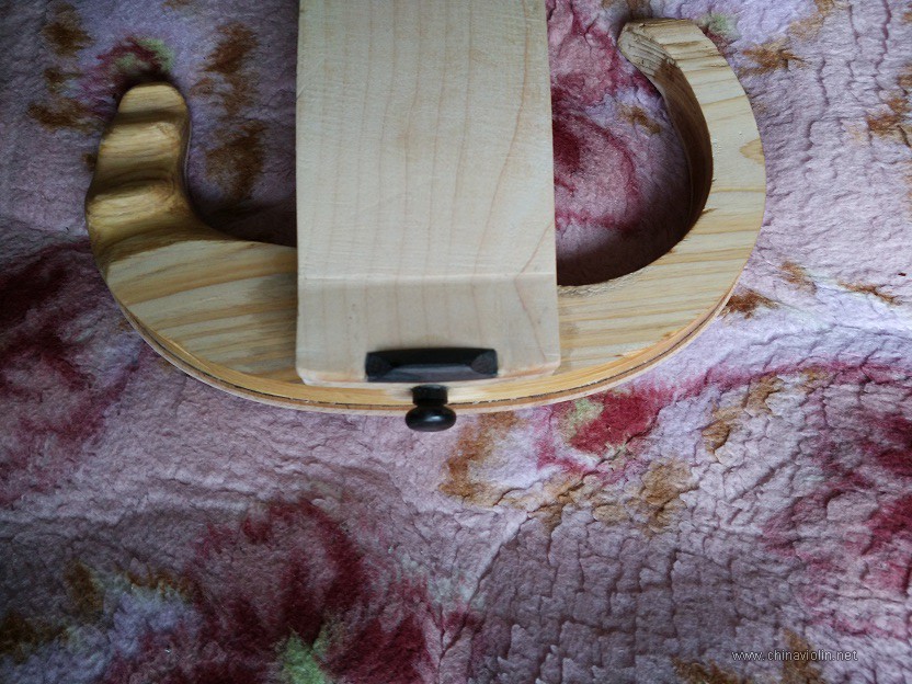

 楼主| 发表于 2017-1-7 23:25:51 | 显示全部楼层

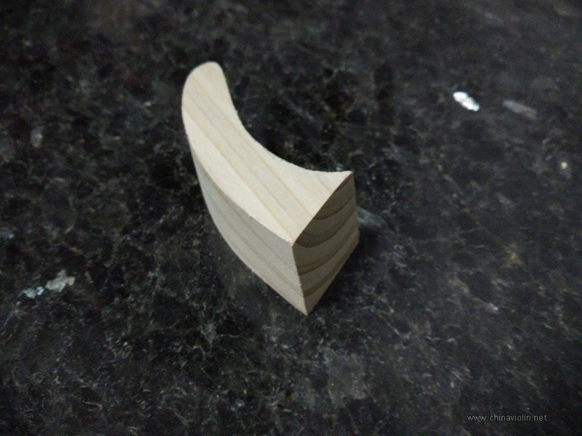

 楼主| 发表于 2017-1-7 23:27:41 | 显示全部楼层

 楼主| 发表于 2017-1-8 13:43:20 | 显示全部楼层

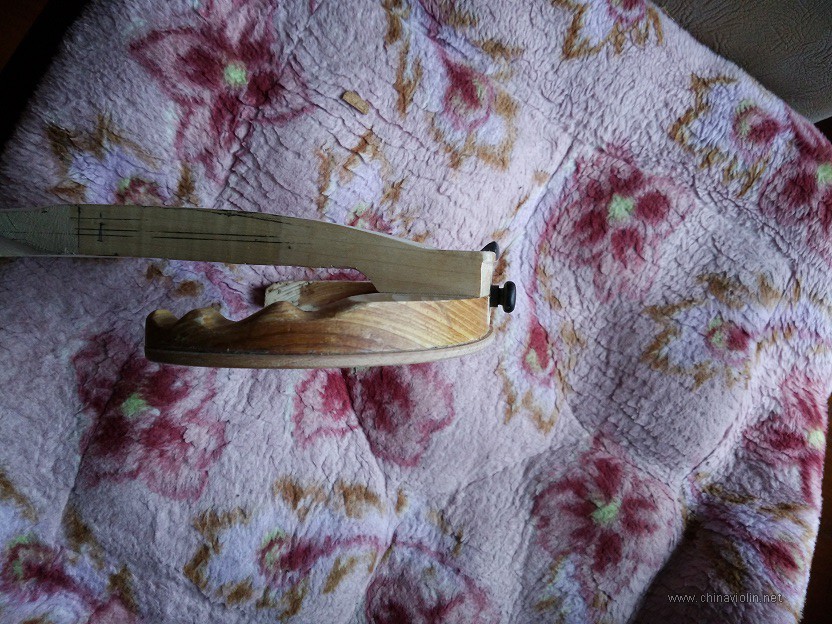

用乌木边角料自己做了一个尾枕比常规尾枕短一点并且底面是斜面,同时琴体粘尾枕的地方也是斜面(见17楼图片),因为好加工,挫成斜面即可不必挖槽。环氧树脂粘上。 IMG_20170108_132743.jpg IMG_20170108_132942.jpg
