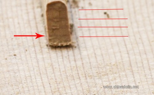

温州SX老师说的没有错,一般书籍是要求垂直的,可能你误解了垂直的意思。其实想象一下,如果把低音梁削平看到的纹路是和面板的纹路走向一样的,也是就在年轮在高度上是和面板平行的,但是粘合却是垂直的,或者说相当于另一块面板材料与原来的面板材料长度方向一样重合在一起,然后刻掉其他部分,留下低音梁部分……文字解释有点拗口啊!

不可能吧?年轮垂直于面板,那要多粗的树才能做音梁啊。而且,不利于声音传导,强度大大降低。 ...
文字描述不清,图片就一目了然了。
传完图片才搞明白,你把音梁“年轮垂直于面板”理解成:年轮垂直于面板的年轮

发表于 2016-12-28 12:42:43 | 显示全部楼层
我也认为不可能,或者木纹的变化使人误解了
