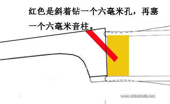

我有一把面板背板材料不错的小提琴,使用两年后指板下沉,检查是琴颈脱离隼位,查阅了拆卸琴颈的方法终于拆下琴颈。但是如何安装不再脱落却一直困扰着自己。近日因为买到了测厚仪可以测试这把琴的面板厚度于是也拆了面板,发现面板还有很多改良的余地,一阵激动之后还是如何装回琴颈的问题。经过查阅文字叙述不清的说明,我是这样理解最牢固可靠,也是最简便的方法:
1、先清理琴颈和榫头部分的碎屑,用薄杉木片粘合修整,使琴头角度正确精密,我的只需要很薄的刨花片粘上稍作打磨即可很好的吻合。但是榫头的强度极为可疑,等待下一步;
2、使用明胶粘合琴颈,隔一天后再次检查指板到面板的高度是否21毫米,允许上偏1毫米,不允许下偏,或用钢尺检查指板上面到琴码处的延长线高度是否符合要求,一般是27毫米,并检查中线是否吻合,误差太大就得再次拆掉琴颈;
3、确认琴颈粘合成功之后就开始加强琴颈与上端木之间的嵌套,查阅理解的方法如图:
就是从琴颈上表面使用勾股定理寻找合适的钻孔定位点,用凿子凿出一个斜面,以便手电钻斜入不跑偏,可叫家人帮忙顶住琴颈,接着找一段音柱打入到位,记得钻头和音柱的长度要事先做标记,刨平突出的音柱,粘合指板即可。
这样的方法是不是就能却确保琴颈安装牢固不再脱落移位?而且不影响后人拆琴头?如果不考虑后人的事情就直接使用白乳胶涂抹音柱,后迅速打入,时间久了会膨胀无法打入。

 楼主| 发表于 2016-12-2 08:42:38 | 显示全部楼层
昨天用云杉木块做了测试,首木很容易裂开,看来要把销钉直径缩小到3毫米左右。这种方法原先应该是用来维修大提琴琴颈断裂的,那个销钉仅仅是用来串接颈部的,不能深入到首木中去,估计就是担心首木过于脆弱。

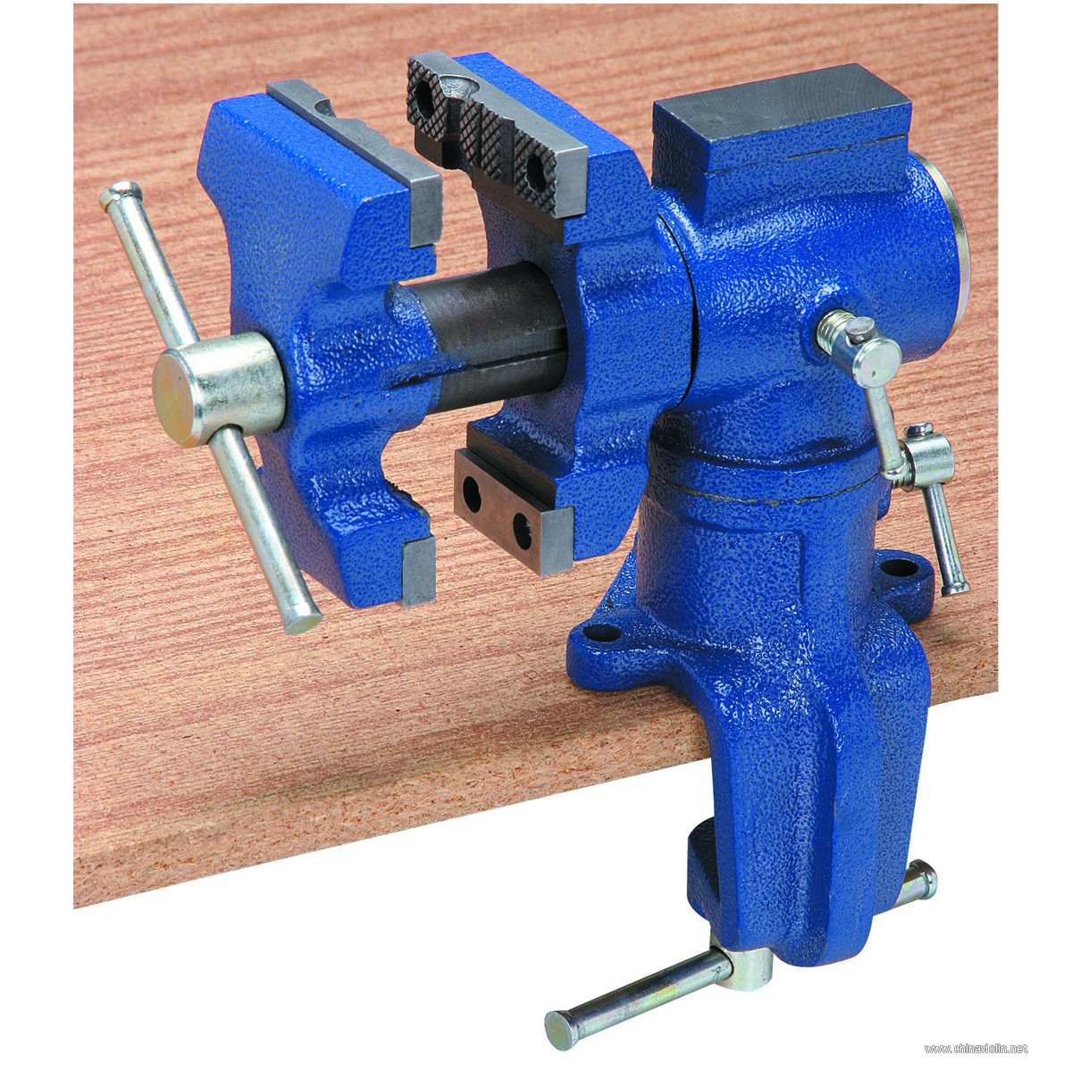

另,喜欢自己动手的人应该有一个台钳,或大或小,当然大些更好。下图是我在用的一个,比较小,但很实用:
优秀的琴师要学到通七窍,我已经通了六窍了。

 楼主| 发表于 2016-12-2 13:16:45 | 显示全部楼层
明月山人 发表于 2016-12-2 10:08
记得好像是宝音坊老师曾经使用粘一个尼龙绳圈的做法。具体是在琴颈与顶木与背板粘合的面上刻一个环形槽,把 ...
非常感谢提供这个信息,只是这个办法的原理还没有理解,还有就是自己的雕刻技术没有任何信心。我想起小于大师说过用牙签什么的,不知道是不是就是像楼顶的图片那样插进去的?

92
1780
发表于 2016-12-5 14:57:37 | 显示全部楼层
明月山人老师的小台钳是哪里买的,我在淘宝上找了很久找不到,能告知一下吗,谢谢了

发表于 2016-12-6 13:12:05 | 显示全部楼层
llllllllll 发表于 2016-12-5 14:57
明月山人老师的小台钳是哪里买的,我在淘宝上找了很久找不到,能告知一下吗,谢谢了 ...
掏包上一搜一大把啊,请看链接:
https://world.taobao.com/search/ ... 5-PR517-PR854-PR895
或在掏包上搜“迷你台钳”。

92
1780
发表于 2016-12-6 18:29:33 | 显示全部楼层
感谢明月老师的回帖,我知道淘宝上的小台钳很多,我是对你的那一个台钳特感兴聚,它有上下两个钳口非常独特,这种台钳我是第一次见到,我按照你的链接找了但找不到,能告知我一下,你的那一款是在哪里买的,如在淘宝买的请给我具体网页链接。再一次谢谢了

 楼主| 发表于 2016-12-7 08:50:06 | 显示全部楼层
llllllllll 发表于 2016-12-6 18:29
感谢明月老师的回帖,我知道淘宝上的小台钳很多,我是对你的那一个台钳特感兴聚,它有上下两个钳口非常独特 ...
您可以搜双钳口 桌虎钳,明月老师那款要160多元。

发表于 2016-12-7 13:00:42 | 显示全部楼层
试试以下链接?
https://world.taobao.com/item/53 ... 4.0.0.BUMJfc#detail
我是在这里买的:
http://www.harborfreight.com/2-1 ... vel-vise-97160.html

92
1780
发表于 2016-12-9 14:38:26 | 显示全部楼层
谢谢两位老师的回复,根据链接我已经找到了购买网页
