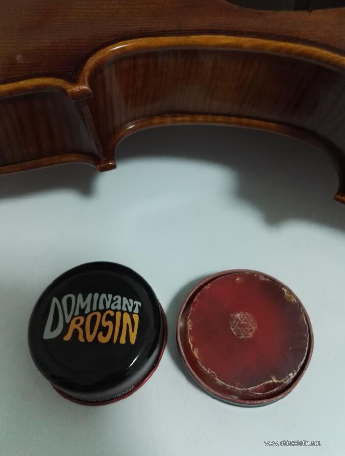

发表于 2016-10-18 21:16:14 | 显示全部楼层
这个相当硬,中间也凹进去,墙纸刀手工削平的,边缘也掉渣...

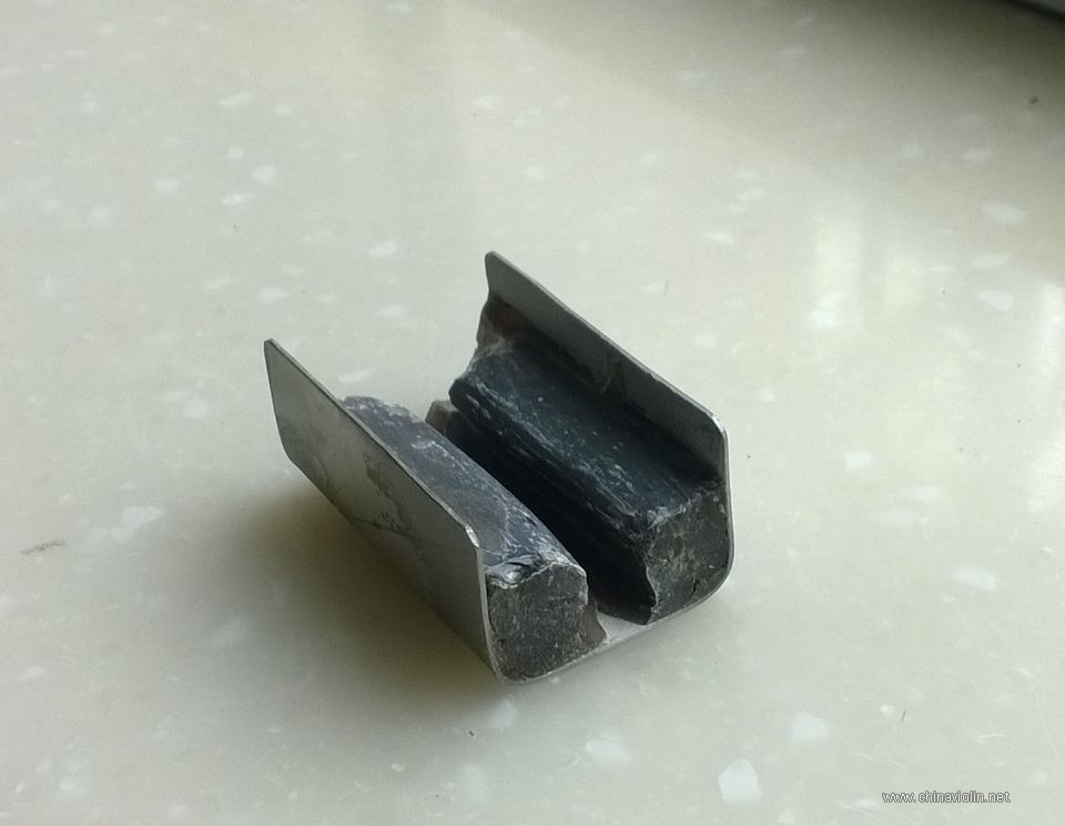

发表于 2016-10-22 09:15:38 | 显示全部楼层
做一个不锈钢U形盒如图。两边的开口用纸片挡住,把溶化后的松香倒入即可。这个盒子高度有点儿高,松香缺口是我打下来另作他用造成的。
