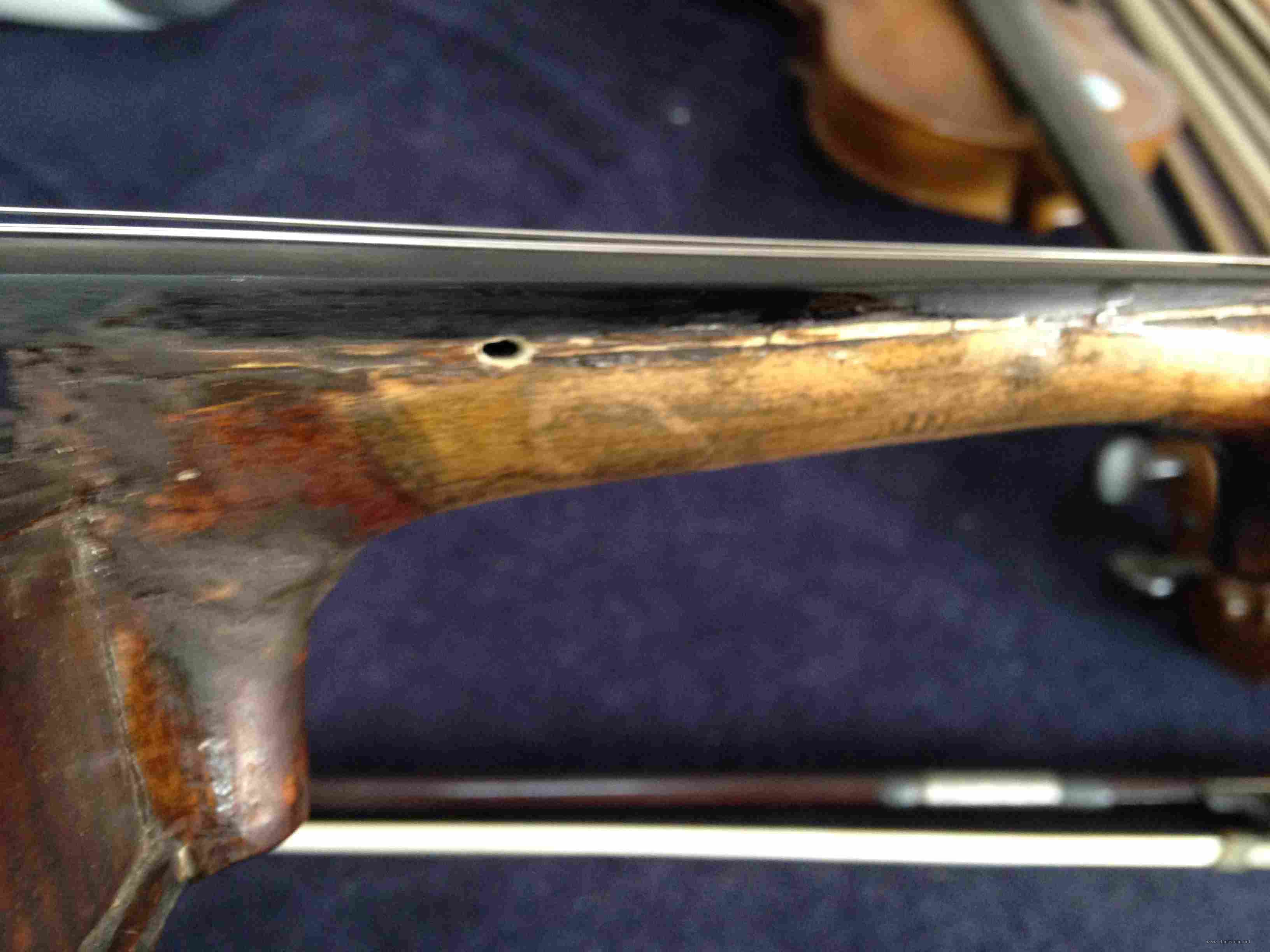

http://www.tudou.com/programs/view/nzjn0Pjm2cg                                                                      这几天帖子有点清闲,过节没事又瞎捉摸一招,在指板和琴颈之间做了个小音箱,声音有点变化,请大家帮听一下哪个好一点。原琴指板太低,为了提高指板角度加垫木条形成了空间,多了个小共鸣箱。

只想把图成功放上去,后加文字有点稀里糊涂了。这三个视频分别是一个单音柱,一个是双音柱,一个是打开了小音箱。

指板下掏空做音箱?受力是否会造成琴颈变形?

回楼上:此琴是巴洛克式老破琴,琴颈太平几乎没角度,为提高指板高度,颈边垫了小木条,琴颈一点没动,谢谢关注。

理论值来说;琴头过多参与震动的琴,声音应该会更差。
因为,琴弦震动传递到琴身,而在琴面板、背板、低音梁、音柱之间传到与震动。
而震动强烈且和谐的琴,音量音色普遍会好。
如果震动能量过多的被琴头琴颈稀释(释放),是否也是无法聚合震动的一种表现?
以上均为经验推论,不作为事实判断依据。

感谢版主的关注,並对琴声音理论表述。我所以让指板共振,是在一把外国琴的指板在琴颈处也是拱起,中间是空的而得到启发。
