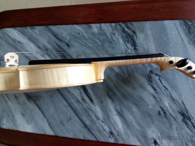

下面脱胶指板贴到琴身上了
下面脱胶指板贴到琴身上了

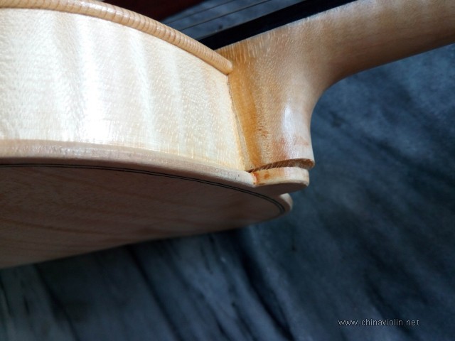

下面有脱胶,指板贴到琴身上了。
脱胶部位
脱胶部位
脱胶部位。
请问有哪位大侠能教我怎么修好吗?跪谢!

赶快松了琴弦拆卸了吧,再向论坛各位师傅请教如何修补......

这是琴颈脱胶,要重新安装粘接琴颈。

  指板已贴在面板上了,榫内已全开胶了。松弦后,小心把琴头取下,[可能多少还连点 ],指板不用动。用潮热把原来的胶清出干净。在把琴头插回,要把持制板末端上沿到面板高度,21mm,且指板在两 f 孔正中间,不能偏。如榫的立面可能缺肉,应补薄木片,以达前要求。用膘胶涂之,插回,上下,前后上夹子[想办法],加压力,过后24小时后,完活。制琴时没上面板就粘琴头了,那时,那个榫的立面易上夹子[前后方向],沾的也牢,;不拆面板用上述方法,就看你用高招把立面夹紧[前提,榫要严实合缝,不能缺‘肉’。仅供参考,如是高挡琴,还是请专业修。

楼上老师说的很清楚了,就是把胶处理干净以后,按上校对指板高度,如果没有问题,胶合上就可以。
我通常喜欢把面板拆了装琴头,那样装心里踏实。

感谢前辈的耐心指教!我先按您教的方法试试。

重新上头,如果有条件的话,可以检查一下燕尾隼的角度。交给制作师是相对并不太难的工作 因为正好是没有上漆的白琴

反正先松弦 其他的慢慢来,不行找工作室帮你弄哈
