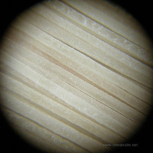

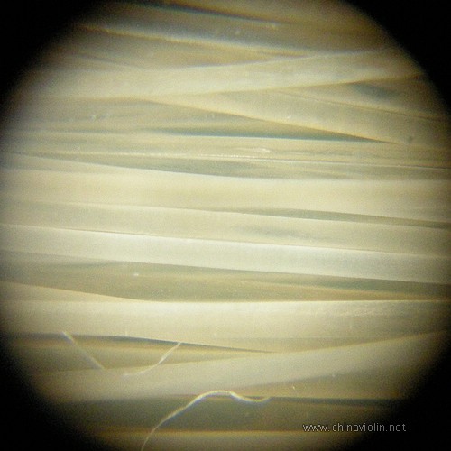

我想看看在显微镜下看马尾是什么模样?是不是有鳞片结构?擦上松香后又是什么样子?于是把琴弓马尾拿到显微镜下观察并拍了照片。第一张照片是新的马尾,在显微镜下显得透明,鳞片结构不是很明显,第二张照片是擦上松香后的马尾,松香粉末附着在马尾上,鳞片结构也显现出来了。
用新马尾拉琴往往打滑不出声,擦上松香后才出声,是松香增加了摩擦力,这次看清了松香粉末是这样附着在马尾上的。

怎么像面条,想象中应该像猫的舌头一样才对。

就目前市场来说 尼龙丝代替马尾是没有看到过的。常见劣质马尾主要是拉人工拉长和漂白。显微镜再放大 应该像火龙果表明。如果马尾难擦松香,可能是人工处理不当。用碱水轻轻擦拭几遍。即可正常上松香。前提是上松香的方法正确!

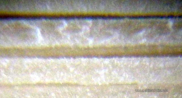

好像木星。
鱼版这么一说还真有点像木星的照片。  详情 回复 发表于 2018-4-13 17:07

鱼版这么一说还真有点像木星的照片。眯起眼来看更像。
