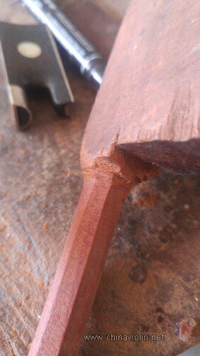

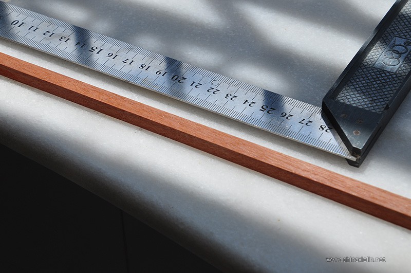

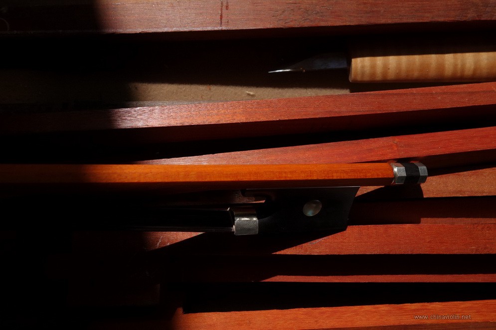

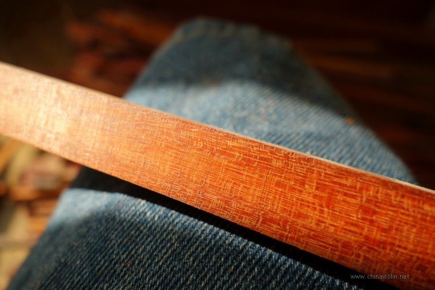

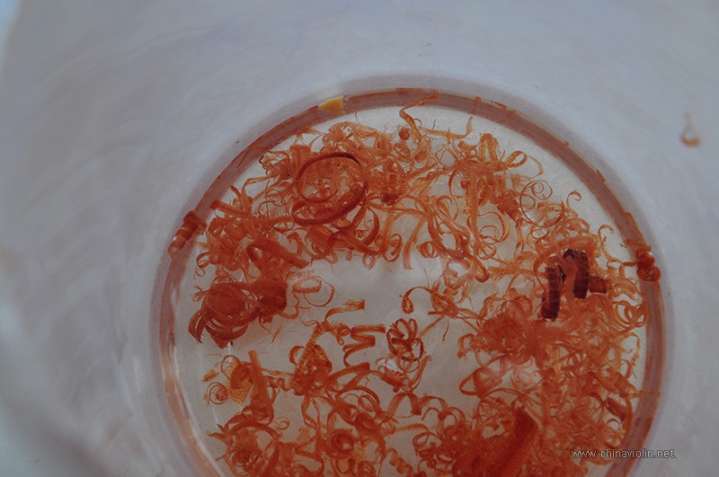

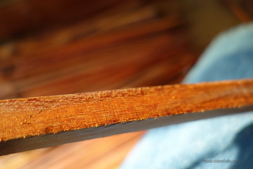

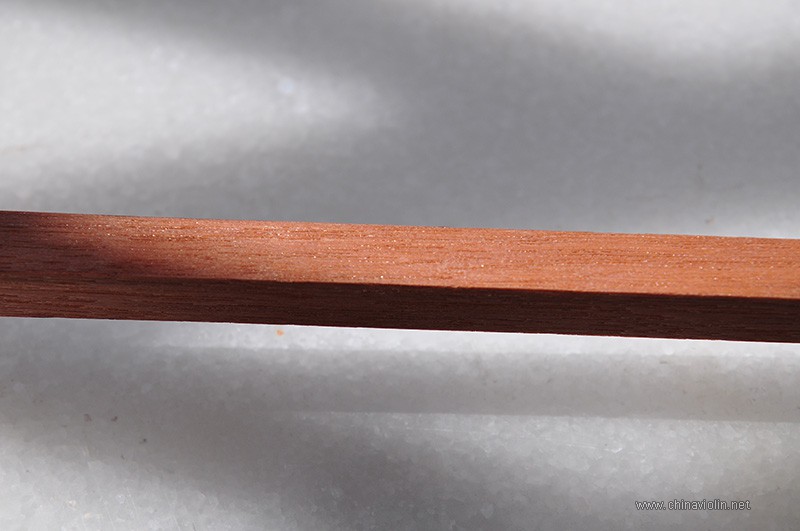

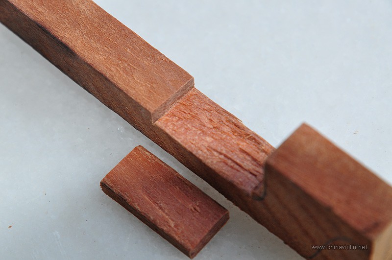

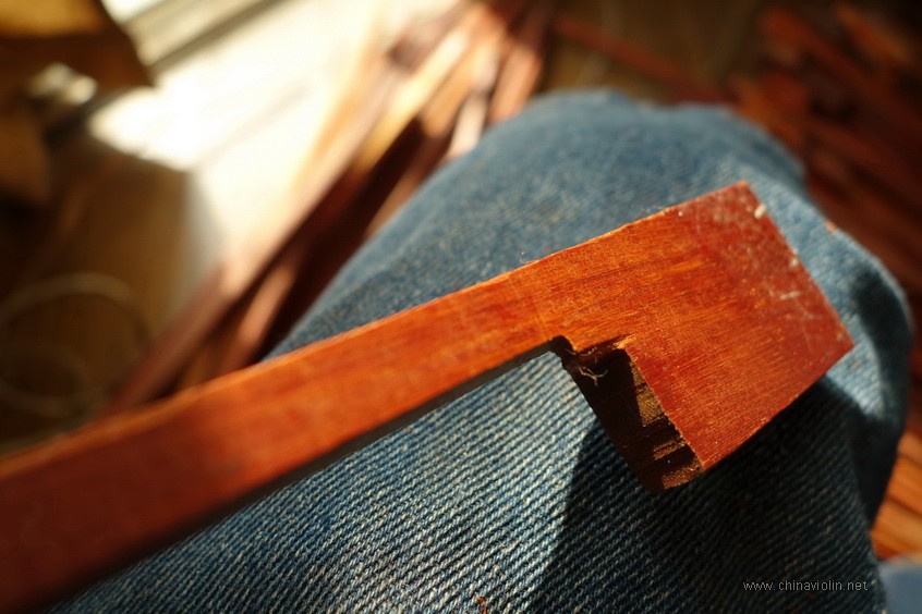

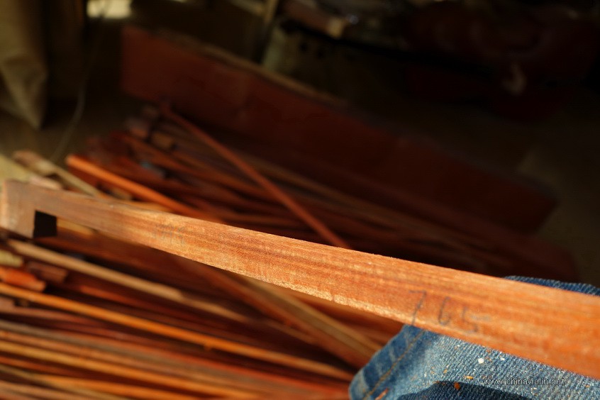

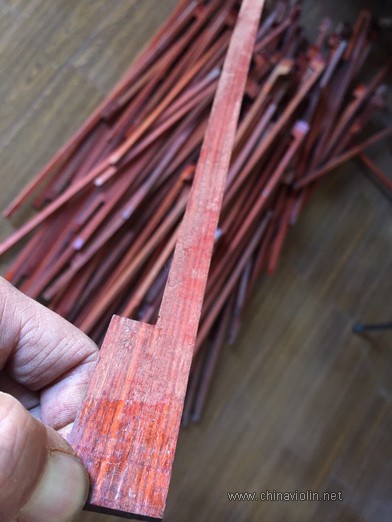

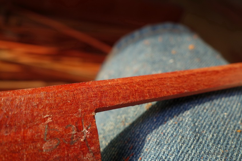

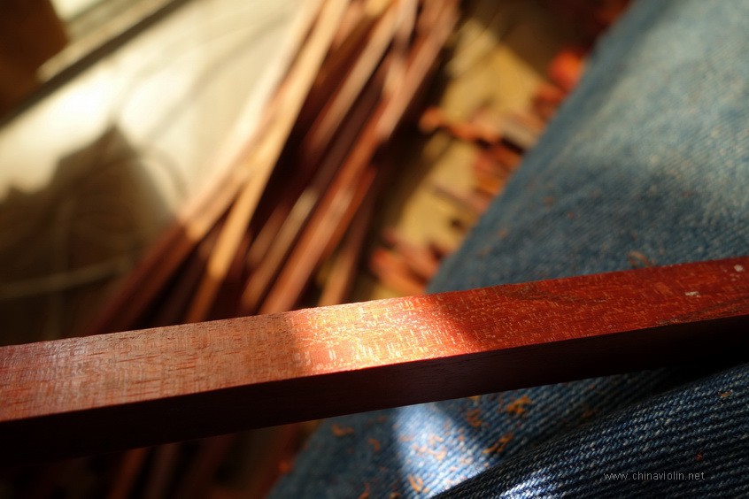

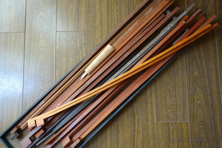

最近搞到了一些巴西苏木老料,拍了几张图片。
材质绵密细润
材质绵密细润
清翠质感
清翠质感

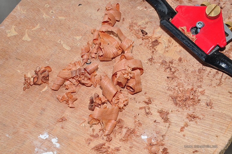

刨花泡水
刨花泡水

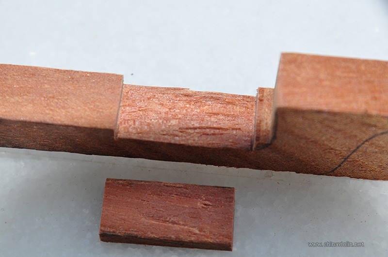

纤维绵密
纤维绵密

发表于 2016-8-24 11:34:10 | 显示全部楼层
好东西
密度大吗
微信c18767

 楼主| 发表于 2016-8-24 11:38:45 | 显示全部楼层
寳瓶 发表于 2016-8-24 11:34
好东西
密度大吗
密度很好,棕孔细密。

弦晕 发表于 2016-8-24 11:42
宝瓶师傅您是制弓名家,行家一眼就看透!
不敢当不敢当,我也有老料,感觉树脂都变白色了,内里的木质金黄的诱人。

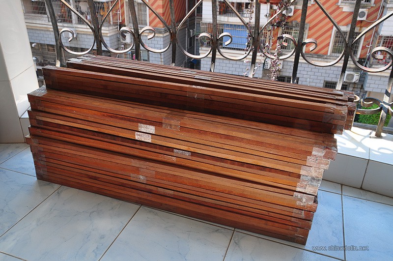

发表于 2016-8-24 19:31:30 | 显示全部楼层
这么多的老料啊,难得啊

发表于 2016-8-27 13:45:37 | 显示全部楼层
太老的料会不会发糠 下面做成弓形的料才是好料

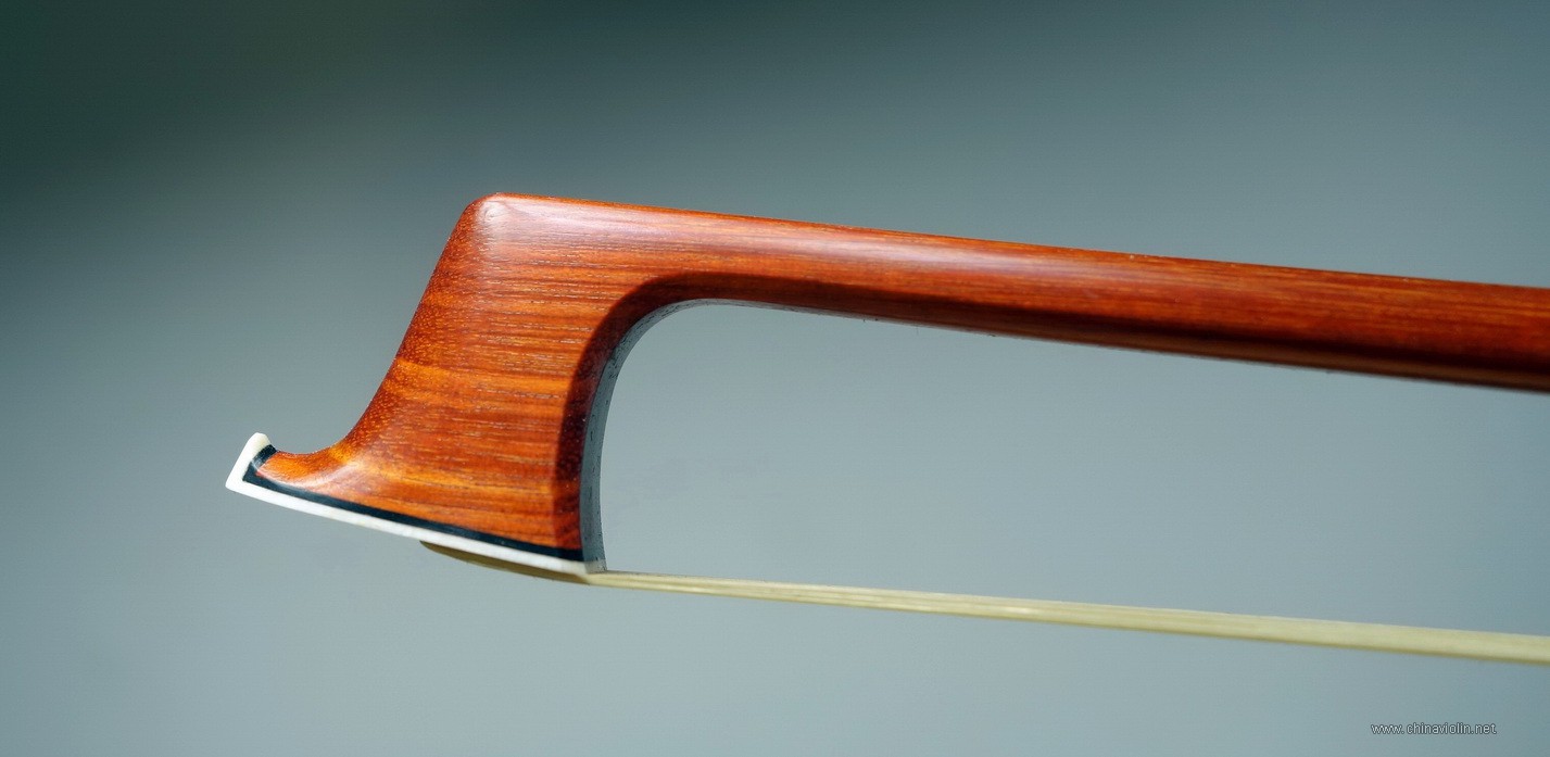

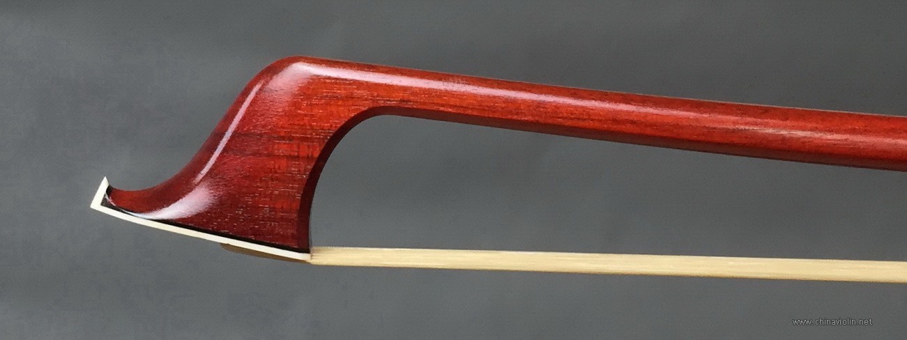

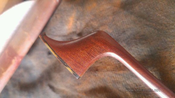

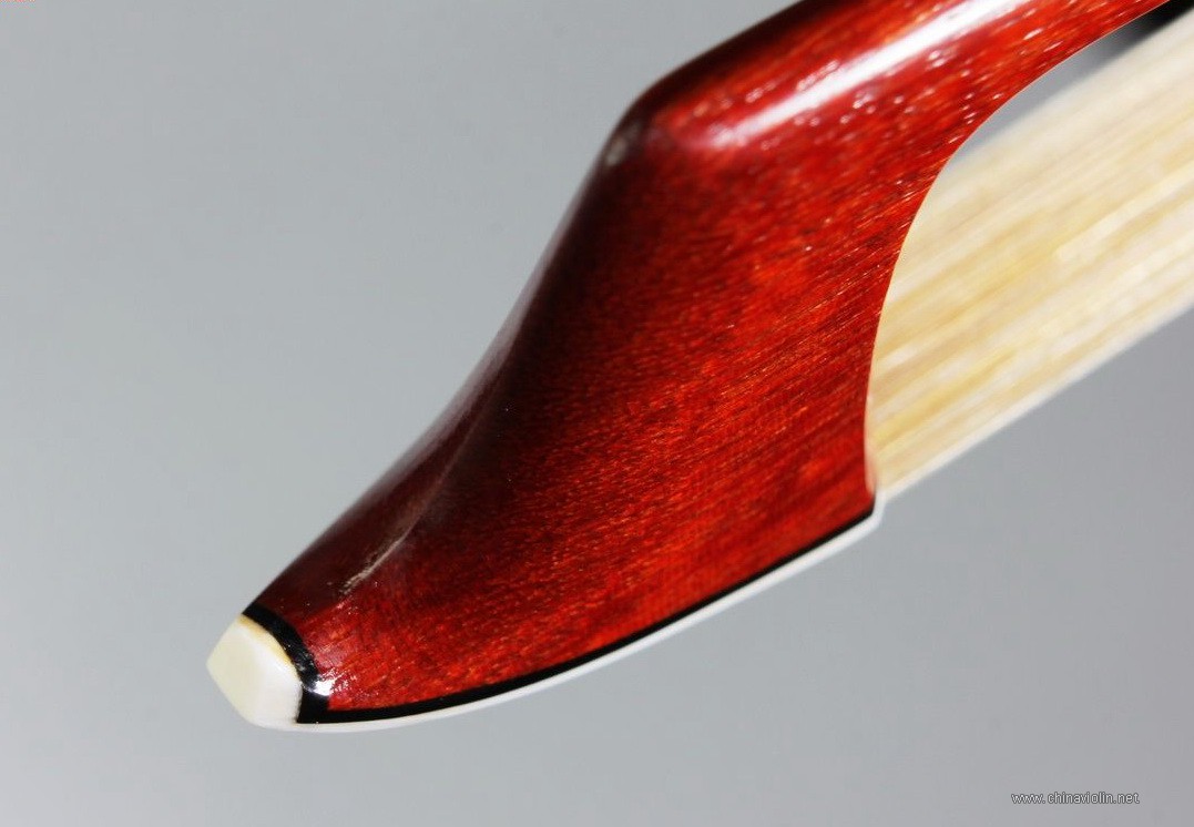

发表于 2016-8-30 20:21:45 | 显示全部楼层
深色老料打磨后的样子,做好油漆黑红黑红
弓头做得非常漂亮!  发表于 2016-8-30 23:17

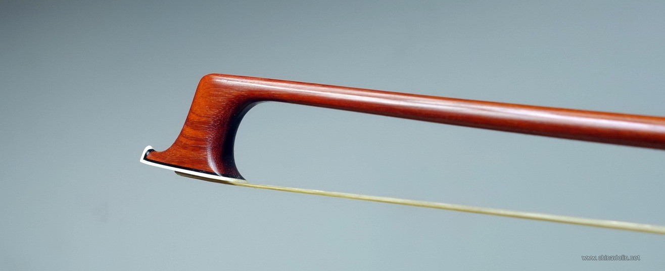

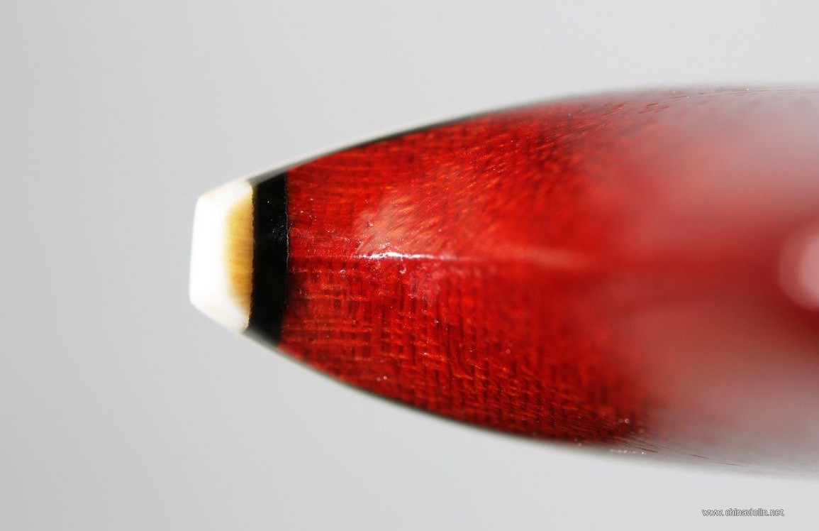

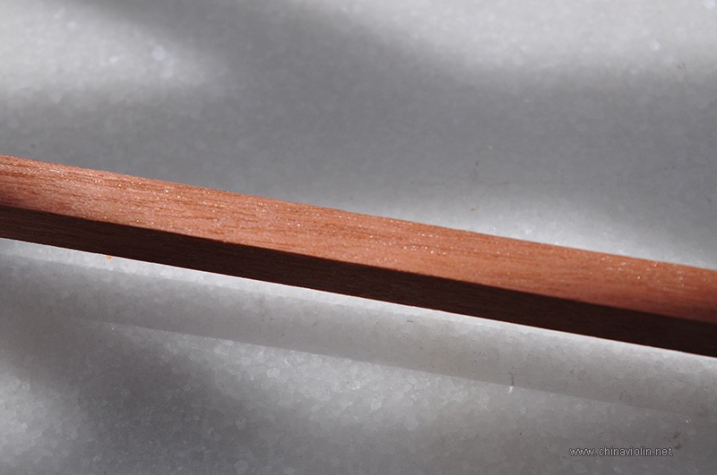

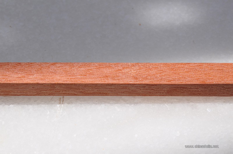

发表于 2016-8-31 10:50:24 | 显示全部楼层
巴西苏木之所以确立为最适合做琴弓的木料,是因为它兼具美丽、刚性、弹性、反应。
又因为巴西苏木的稀缺性,目前各种五花八门的木料冒充巴西苏木。诚实的卖家会告诉你这是什么材料,但诚实的毕竟少数。
楼上有位朋友问到苏木的密度,这个问题有点意思。苏木因为生长地区的不同,或者南北坡的区别,土壤的肥沃程度,以及大叶小叶的品种不同,而导致密度的不尽相同。最重的可以达1.3,轻的不到1.0 。也就是说大多数的巴西苏木应该是能快速的沉下水面,而不是漂浮在水上。市场上所谓“苏木”,80%以上并非巴西原产地苏木。“橘生淮南则为橘生于淮北则为枳”,这个道理相信我们都懂。非原产地的苏木,密度普遍的不好,制成成品弓后手,轻、飘,手感极差。而非苏木类冒充的苏木弓,就需要通过外观来辨别了。
不同巴西苏木与其它非“苏木”的辨别,其实并不难,主要是多比多,看得多自然就懂了。只是可惜大多数的使用者不太有这样的机会。此贴我会用图片的形式来简单做一介绍,看看好的苏木应该是怎么样的。。。
特别关注:纤维、颗粒、纹理、结构、油脂、色泽,以及成品后的透度、反光效果
