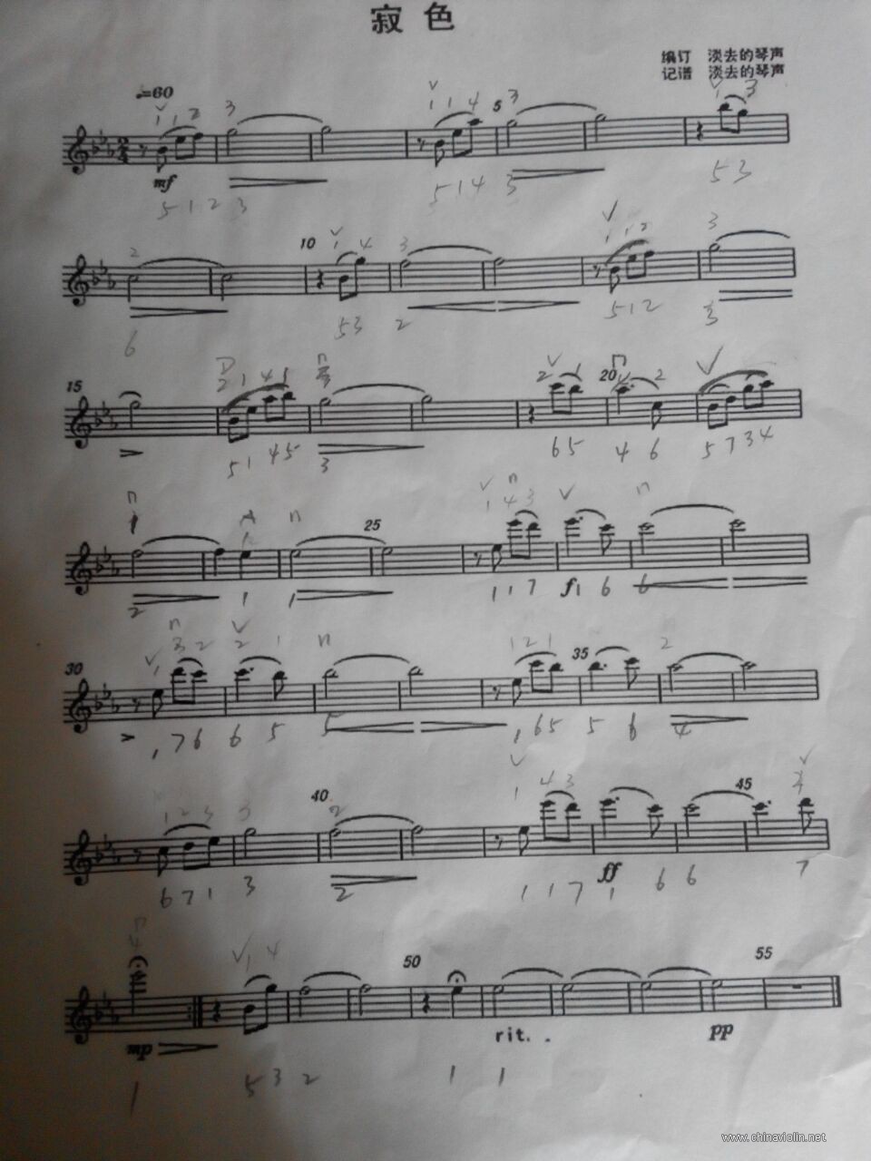

发表于 2016-8-20 17:10:20 | 显示全部楼层
抛砖引玉,个人理解不同,仅供参考。版面比较草。想拍砖留点面子。

 楼主| 发表于 2016-8-20 19:10:19 | 显示全部楼层
非常值得借鉴!
实际,我最早也是开音之后,就到达三把位。后来为了练习一把位,特别是揉弦,就用一把位。
发现一把位揉弦难度大些,但是音色要透澈些(我的琴)
