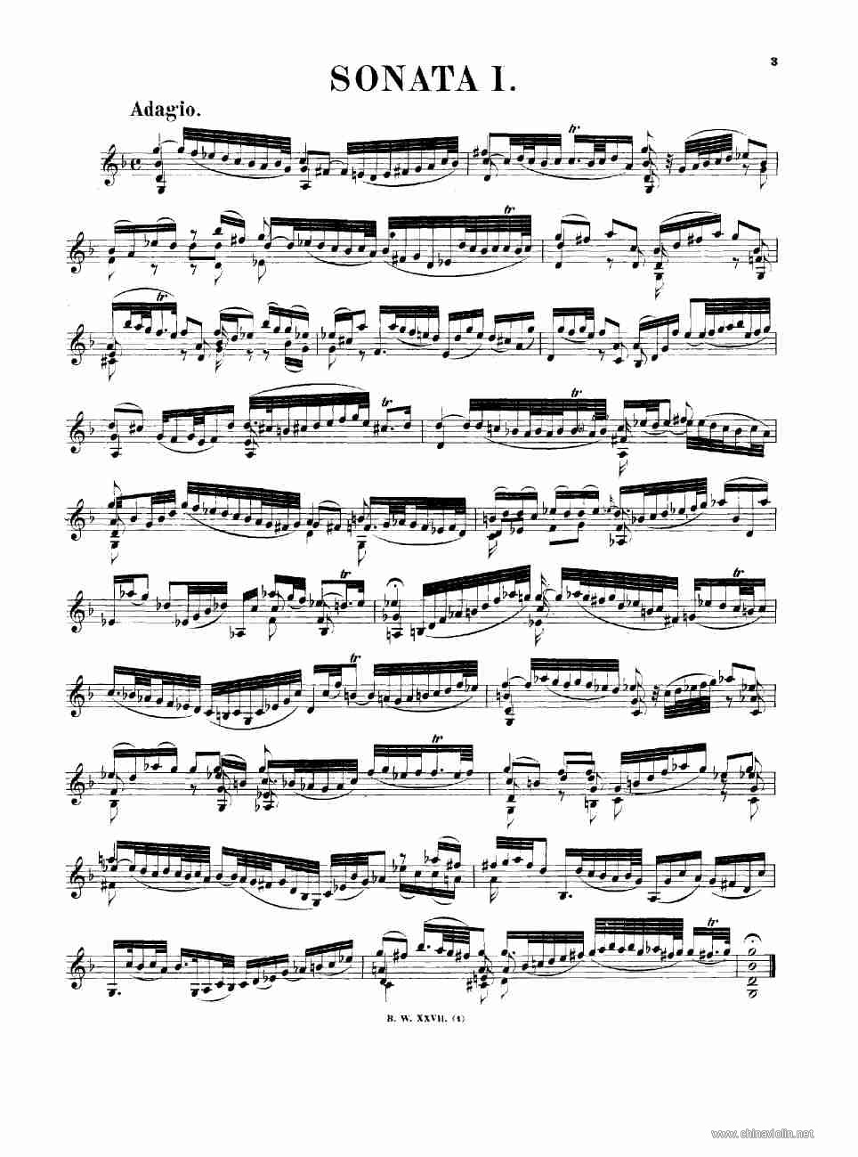

正在练巴赫无伴奏g小调第一小提琴奏鸣曲,但为什么只有一个降号?g小调不应该是两个降号吗?我找了几个版本的谱子发现都是只有一个降号。是特殊情况还是因为g小调在谱子中不一定只用两个降号表达?有其他类似的情况吗? 20160218091639610.jpg

发表于 2016-8-12 17:57:28 | 显示全部楼层
看过一些材料说这是巴赫故意为之,强调降e音要比通常的再稍低一点

 楼主| 发表于 2016-8-12 18:03:38 | 显示全部楼层
有现成的方便找的这类资料吗?麻烦提供个链接,谢啦。

发表于 2016-8-12 18:14:11 | 显示全部楼层
我忘记在哪里看的了……

发表于 2016-8-12 22:29:51 | 显示全部楼层
很多年前我在另外一个论坛发过这个问题。至今没解决。三十多年前我在省图书馆复印过一本,第一首是两个降号。但再没有见到过这种版本了,都是一个降号。

发表于 2016-8-25 15:03:59 | 显示全部楼层
我也有过同样的疑问……
