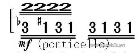

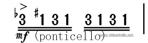

请教野蜂飞舞这一节如何译成简谱?
野蜂飞舞这一节.jpg 这一节.jpg 我把版主鱼儿发的线谱《野蜂飞舞》打成简谱,这一节不知如何处理,特求教。

简谱上面再加一行2?

发表于 2016-8-1 19:14:19 | 显示全部楼层
版主解迷。我理解;加一行8个音高2的16分音符,原谱 用空心2分音符表示时长,两个尾巴表示是16分音符;两个0是这8个2都是空弦音。简谱,本小节后一拍依然应标上升降号。哈哈,不知对否?

发表于 2016-8-3 09:52:28 | 显示全部楼层
第三把位,双音,小分弓。D音为D弦的空弦,G弦上在三把位为大二度重复,注意#C。中强。OK!

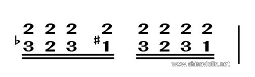

发表于 2016-8-5 14:14:27 | 显示全部楼层
2222 2222
3131 3131
==== ====应该是这样 代表双音

发表于 2016-8-6 10:57:42 | 显示全部楼层
    已明了了。在罗嗦一下!在2上方添加0[空弦音],前一拍的后半拍3加b,1加#;后一拍的两个3都加b,1都加#。在线谱中,变化音的升降,在本小节有效;在简谱中只得每个音都得重添上。其实,大家都知道,我罗嗦一下!哈哈!
答六楼,线谱只在第一拍有表示,为什么第二拍也要加4个2?本小节有效?那就改过来吧。

发表于 2016-8-8 15:55:42 | 显示全部楼层
     双音;上行---8 个2[D]的十六分音符[空弦];[加一行8个音高2的16分音符,因原谱 用空心2分音符表示时长,两个尾巴表示是16分音符。]下行---b3#1b3#1   b3#1b3#1每个都是十六音符。[ 线谱中,前音变化音的升降,后等高音也跟随变化,省去再标升降号,但只在本小节有效。在谱号前的升降号,每小节都有效;在简谱中只得每个音都得重添上] 。 哈哈,年轻时学的线谱,再重温一下,见笑了,不知对否。我也练练打字。哈哈!

 楼主| 发表于 2016-8-12 15:09:58 | 显示全部楼层
forster_cs 发表于 2016-8-12 00:21
最好还是认五线谱
应当使用五线谱,这是毫无疑问的。
之所以译成简谱,是因为很多年龄偏大的小提琴爱好者,受当时条件限制不习惯使用五线谱。忙碌了一辈子,退休后捡起这唯一的爱好,想拉一些经典曲却不熟悉五线谱。这些人数量不少,给他们提供一些方便而已。
